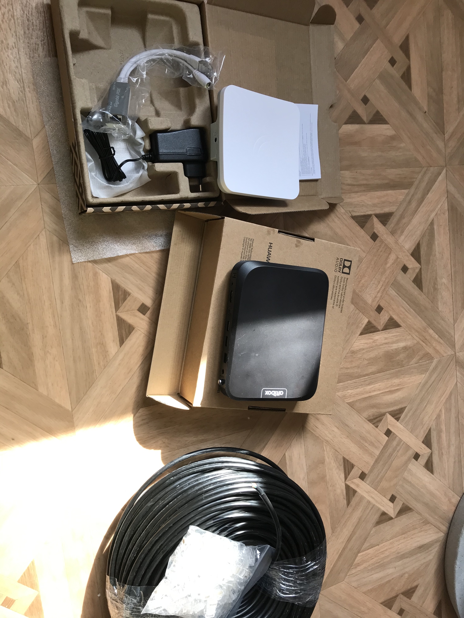

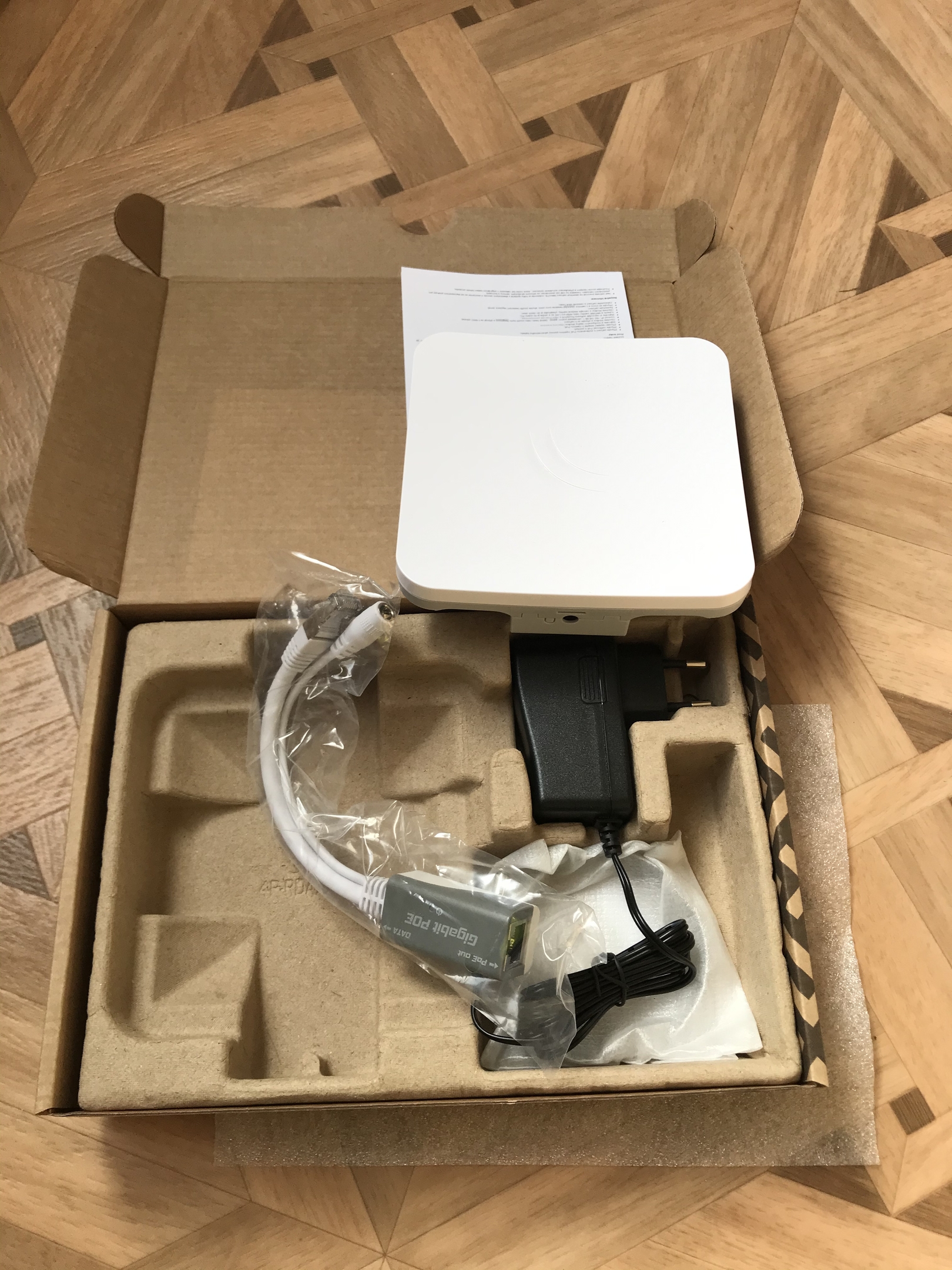

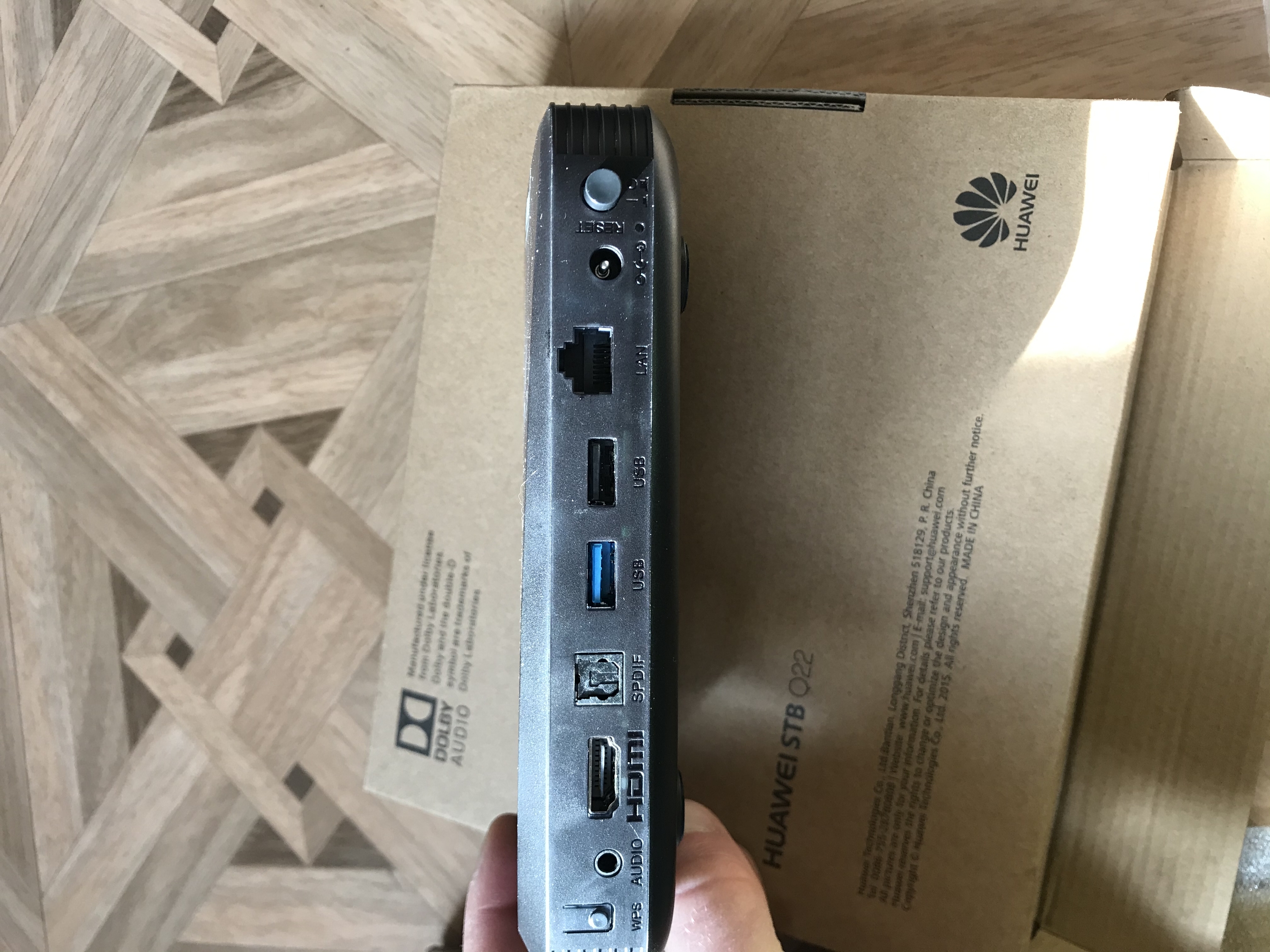

Jeg har søkt litt rundt på nettet, men skjønner ikke stort av forkortelsene og det «greske» dataspråket som er der ute. Har Altibox fiber i huset, med trådløst nett og tv-dekoder. Skal ha det samme i garasjen, med egen dekoder. Hvordan kobler jeg dette lettest mulig? Har kjøpt cat6 kabel, dekoder fra altibox ( Huawei stb q22) og trådløs router fra mikrotik sxt. Tror jeg mangler en switch.

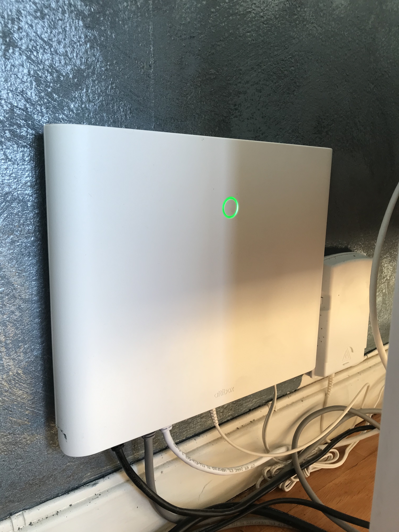

Ikke helt sikker på hva du egentlig lurer på, men om du skal ha to dekodere for Altibox tv, skal du ha en kabel til hver av dem fra hovedruterens (Hjemmesentral) port 1-3. Altså du bruker portene 1 til 3 for kabling til dekodere. Om du har utstyr imellom og ikke en kabel direkte må du sikre at enheten i mellom støtter IGMP (står i brukermanual).
Rent datanett (pcer, nettbrett, mobilen osv) kobler du på port 4 om jeg ikke husker helt feil.

I default vil hjemmesentralen gi deg både TV og Internett på alle portene M2M, LAN1-3.  Ref https://www.altibox.no/privat/kundeservice/hjelp-til-internett/hjemmesentral/fmg/
Du kan derfor trekke en kabel fra en av disse portene til garasjen, og bruke den til både dekoder og Internett. Men som du er inne på:  Du trenger en switch i garasjen for å kunne koble på to ting på en gang.  Men routeren du har kjøpt har mest sannsynlig en switch innebygd.  Gjetter på at den har flere porter?  Da kan du prøve å bruke den til å koble alt sammen.  Det er nok mer herkete å få til å fungere enn det hadde vært med en separat switch, men om du sparer en boks så er det jo verdt det.  Forsøk å koble kabel fra hjemmesentral og dekoder i hver sin LAN-port på routeren og se om dekoderen virker.  I så fall bør du kunne kjøre med et slikt opplegg.

Takk for svar. Må skaffe en switch siden det bare er en utgang på routeren.
