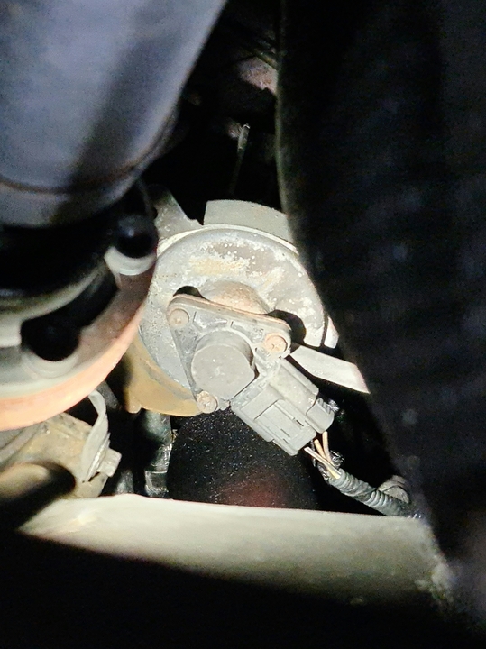

LordD Skrevet 28. februar 2021 Forfatter Skrevet 28. februar 2021 Bilde av den hvertfall, ikke det beste men😂
mobile999 Skrevet 28. februar 2021 Skrevet 28. februar 2021 Kanskje vakumkokken er defekt eller den fremdeles ikke får vakum?
LordD Skrevet 28. februar 2021 Forfatter Skrevet 28. februar 2021 15 minutes ago, mobile999 said: Kanskje vakumkokken er defekt eller den fremdeles ikke får vakum? Var jo det han på Ford snakket om, men fungerer turboen uten den da?
mobile999 Skrevet 28. februar 2021 Skrevet 28. februar 2021 (endret) Så vidt jeg har skjønt så er det på lavt turtall turboen ikke fungerer som normalt uten vakum. Endret 28. februar 2021 av mobile999
