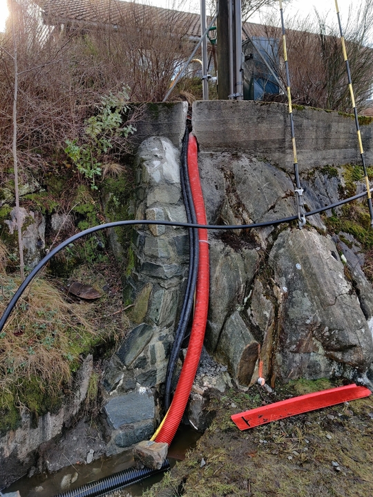

Jeg har fått lagt ned inntakskabel til huset fra stolpe ned i bakken. Dermed går det nå et stort rør fra stolpen ned en skråning (2-3 meter ned) og ned i grøft og inn til hus. Samme sted blir det liggende fiber fra stolpen og inn til huset, og forsyningsfiber til et skap som står ved stolpen. Se bilde. Rødt rør er strøm, gult er fiber til mitt hus, sorte rør er fiber og telefon til skapet ved stolpen.
Elektrikeren som gjorde dette sa at jeg måtte støpe inn dette før det ble godkjent hos linje-eier, og det var jeg også klar over. Men nå kommer spørsmålet hva slags betong jeg skal bruke, og hvor mye armering trenger jeg? Støpen blir jo gjerne litt dyp på det dypeste.
Den muren som er fra før på siden der, det er hoved-strøm til stolpen, og er gjort for lenge siden. Den gamle muren og fjellet utgjør en slags grop som jeg har lagt de nye rørene i. Så tenkte at jeg støper rett fra gammel mur, over nye rør, og bort til fjell på andre siden. Hvis det gir noe mening. Og dette er ikke noe sted jeg ser, så om det ser jævlig ut, så er det greit. Jeg har aldri murt noe før, så...

Betongen vet jeg ikke så mye om - men knekken på røret bør du gjøre noe med, for blir det feil på kabel en gang og den må dras ut, er det stor sjanse for at det ikke vil la seg gjennomføre uten å grave opp ved muren.
Ser jeg har lagt ved samme bilde to ganger, og jeg skal fikse det. Har et annet bilde fra plenen på nedsiden. Må bare fikse PC'en først.
Angående det røde store røret, så er det veldig overdimensjonert i forhold til strømkabel som går inni, samt at det er en strømkabel, hvorfor skal den måtte byttes? Den som hang å slang i vinden som vi tok ned hadde hengt i 40 år. Dessuten er det bare et blomsterbed der, så ikke noe problem å grave opp. Dessuten slutter røret rett bak kneet mitt der, så det er ikke så langt opp. Jeg står å lener meg på stolpen på bildet der tror jeg. Er elektrikeren som har lagt alt av rør og kabel. Jeg har bare hakket hull i muren der for å få ned de to sorte, siden de bare hang over murkanten. De var klamret til den gamle muren, men nå vil jeg ha de inni støypen (det var greit for eier av rør og kabel = Telenor).
Elektriker lager ikke ferdigrapport før det støpes på utsiden av rør som går oppover fjellet. Nede i grøfta, der det er vann nå, skal det grus og jord på toppen. Må bare få gravd videre først for å fortsette de to sorte dreneringsrøra.
Lagt til bilde i førstepost nå som er mer beskrivende av hvordan det ser ut.
Endret av mongojarle

Jeg vet at de kan diktere hvordan det skal være, og det skal være murt over røret fra hullet i muren øverst, og ned til under toppen av grøften. Røret skal altså ikke være over bakkenivå. Så det er greit, det jeg mer lurer på er hva slags betong jeg trenger, og hvordan jeg i praksis skal/kan/bør gjøre dette.
Er skeptisk til dette etter å sett det siste bildet, da jeg også mener at dette er noe nettselskapet skulle ha gjort
Blir vanskelig å støpe inn det der, uansett hva du bruker så vil det sprekke.
Her må det nok brukes jern utenpå

Er det ikke da rart at muren ved siden av, som fører hoved-strøm opp fra plenen til stolpen ikke har sprekt? Unden den muren er det jo et annet rødt rør, man ser det på det første bildet.
I tilbudet jeg fikk av nettselskapet, så er det faktisk bare beskrevet hvordan grøfter skal være. Eneste jeg vet er at elektrikeren som koblet opp dette sa at jeg måtte mure dette igjen, og ta bilder underveis, så skulle de godkjenne det.
Nettselskapet har jo bare hyret inn elektrikeren til å skaffe materialer, legge rør, dra kabel, koble til. Selve gravingen må jeg stå for selv, ihht instruksjoner tilsendt fra nettselskapet. Tilfeldigvis var elektrikeren også entrepenør med gravemaskin, så han gjorde det også.
Den andre kabelen er murt igjen, med stein
Ser ut som at det er gjort skikkelig med bra fundament i bunn
Utifra bildet så er det veldig bra gjort
Er du flink til å mure så kan du gjøre noe lignende

Aha - det forklarer jo en del. Da tilfaller kanskje ansvar for kvalitetsmessig utførelse på elektriker/entreprenør (btw. for en suppe) og det er naturlig at denne krever forsterking av/rundt rør som ikke lar seg graves dypere.
Hva mener du med forsterkning? For tenkte å ha armeringsjern som jeg fester i muren øverst og legger nedover. Og også armering jeg borer inn i den gamle muren nedover på venstre side og i fjellet på høyre side, binder fast i den armeringen nedover og legger på tværs over røene. Altså lager et slags nett over rørene.
Forsterkning - tiltak som gjør at røret tåler mer trykk/bevegelse fra omgivelsene - eksempelvis mur/betong rundt røret kontra bare å grave det ned like under torva.
