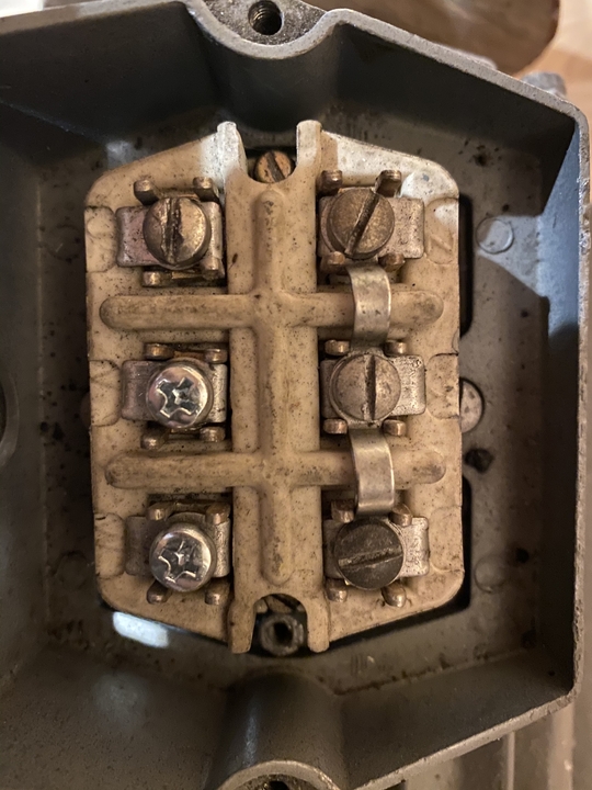

tommynecro Skrevet 23. februar 2021 Skrevet 23. februar 2021 Hei, tenkte jeg skulle spørre her da jeg befinner meg i et lite problem med en elmotor her. Det jeg lurer på er om denne elmotoren er satt opp riktig for å kunne koble til en frekvensomformer? Dette er en trefase motor som jeg da skal kjøte hjemme på singlefase strøm gjennom en omformer jeg har fått tak i. Det fins ingen diagram på selve motoren derfor jeg spør her i håp om at noen har mer kunnskap. Spørsmålet lyder: kan jeg koble motor til omformer som det er nå? Skal kjøre på vanlig enfaset strøm. Mvh IR

Svein M Skrevet 23. februar 2021 Skrevet 23. februar 2021 Viktig å vite hvilken spenning motoren skal ha. Om den er stjernekoblet så kan det f.eks være en som er beregnet for å kobles til trefase 380-400V og får da i stjernekobling ca 230V mellom fase og null-punkt til hver av de 3 viklingene. Frekvensomformeren må da gi ut 380-400V. Men det kan også være at den er beregnet på 3 fase 230V.
tommynecro Skrevet 23. februar 2021 Forfatter Skrevet 23. februar 2021 Husker godt at den er ment for 230v eller 380v. det husker jeg sto på info.
Svein M Skrevet 23. februar 2021 Skrevet 23. februar 2021 Det er vel 380V i stjerne, og 230 i trekant kobling. 1
tommynecro Skrevet 23. februar 2021 Forfatter Skrevet 23. februar 2021 Da vil det si at min er feilkoblet og jeg må koble den i trekant ?
Svein M Skrevet 23. februar 2021 Skrevet 23. februar 2021 Om frekvensomformeren gir ut 3 fase 380V så skal det være stjerne koblet. Om den derimot gir ut 230V trefase så skal det være trekant koblet.
tommynecro Skrevet 23. februar 2021 Forfatter Skrevet 23. februar 2021 Et annet problem er de klemmene man bruker for å koble sammen, min motor har kun 2 som vi ser på bilde, men for å koble i trekant så trenger jeg 3. noen tips til hvordan jeg kan lage/koble den tredje ? er dette noe man kan kjøpe? Føler meg litt ute på dypt vann her, men jeg vil bare ha en fungerende motor til båndsliperen. Takk for all hjelp. Mvh IR
tommynecro Skrevet 23. februar 2021 Forfatter Skrevet 23. februar 2021 (endret) 3 minutes ago, Svein M said: Om frekvensomformeren gir ut 3 fase 380V så skal det være stjerne koblet. Om den derimot gir ut 230V trefase så skal det være trekant koblet. Dette er omformeren: https://www.ebay.com/itm/202250745713?ul_noapp=true Ausgangsspannung: 208-240 VAC tipper dette betyr at den gir ut 230v Endret 23. februar 2021 av tommynecro
tommynecro Skrevet 23. februar 2021 Forfatter Skrevet 23. februar 2021 Har de klemmene et navn og er det eventuelt mulig å kjøpe en ? Eller skal jeg bare lage en av skrapmetall? Mvh IR
tommynecro Skrevet 23. februar 2021 Forfatter Skrevet 23. februar 2021 Da tror jeg at jeg har det meste klart Prøver meg når jeg kommer hjem i morgen. Takk for all hjelp. Mvh IR
geir__hk Skrevet 23. februar 2021 Skrevet 23. februar 2021 (endret) Også fint om du kan ta bilde av merkeplaten på motor og legge ved. Da burde det fjerne mye av tvilen. 44 minutes ago, Svein M said: En kan koble det med ledning. Morroklump Endret 23. februar 2021 av geir__hk
Svein M Skrevet 23. februar 2021 Skrevet 23. februar 2021 (endret) Svein M skrev (3 timer siden): En kan koble det med ledning. Det jeg mente var at en behøver ikke å bruke et metall stykke for å koble, en kan også bruke en ledning (kanskje med endehylser). Om 3 tilkoblingene nede heter: U1, V1, W1 Og de tre tilkoblingne oppe heter: W2, U2, V2 (eller Z, X, Y) Så mener jeg en får trekant (delta) kobling om en kobler: U1 til W2 V1 til U2 og W1 til V2 Endret 23. februar 2021 av Svein M
