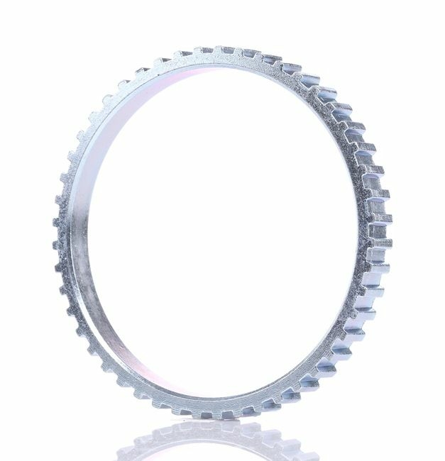

Kan også være ABS-sensor eller hastighetssensor på ett eller flere av hjula.
Edit: Eller en tannkrans hvis den har det.

Jeg tror du traff spikeren der, selv om jeg ikke trodde det var det. For i dag lyste flere ganger ABS/ESP-lampene en kort stund og jeg fikk lest ut feilkode på "Speed sensor, front left". Har en slik, så jeg starter med å bytte den, så får vi se om det gjør susen! Kan det ellers være magnetrringen inne i hjullageret som er gåen? Tenker rust og dritt. Har jo hatt ut sensoren før og det er masse drit på den. Og hjullageret er ikke byttet før tror jeg (bare på bakaksel flere ganger).
Tannkrans vet jeg ikke hva er annet enn på sykkel forøvrig.
