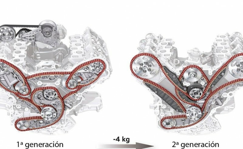

de motorene finnes i 2 utgaver... generasjon 1 har problemer med de øvre kamkjedene...
siden registret er plassert i bakkant av motor, så motor ut av bilen for å fikse.. kostnad ca 50.000 på verksted
generasjon 2 er trygg...  ta av plastdekslet over motor og se, er det gen1 motor = finn deg en annen bil...
Med generasjon 2, mener du faceliften som kom i 2009? Eller ble det gjort endringer underveis på pre facelift? Trodde ikke C6/4F hadde problemer med kamkjedene, men vet det var problemer på 2,5-literen i C5.
generasjon 2 av motoren... ikke enkelt å vite/finne ut av når det ble endret da det ikke ble gjort samtidig på de forskjellige motorene. og ikke samtidig i bilene (VW, Audi og Porsche)
Ok, ikke godt å vite da. Vet den første i A6 (som jeg hadde) hadde 224hk, deretter fikk den 233 hk før 240hk i facelift. Kan muligens være at den med 233 hk er "2. generasjon". Men i bunn og grunn er det samme motoren som er brukt i C6 både før og etter facelift, så jeg vet ikke...
