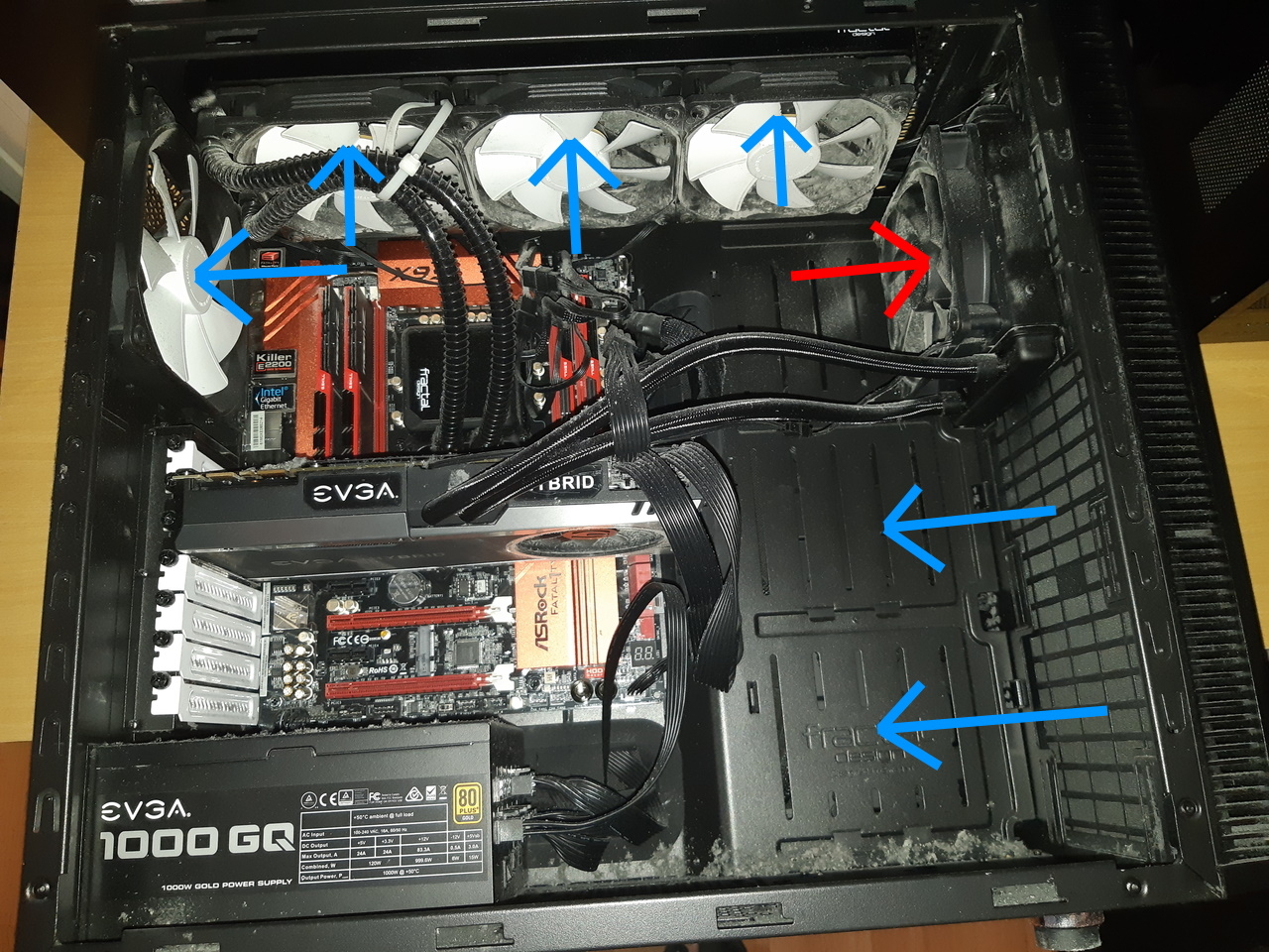

Ser det er vanvittig mye støv i kabinettet ditt men det er kanskje ikke så rart siden alle viftene blåser ut, da vil støvet trekkes inn igjennom alle ufiltrerte åpninger. Ideelt sett skulle det vært tre vifter i front som trekker filtrert luft inn, kjøleren til grafikkortet burde vært montert i bakkant av kabinettet.
20210129_111700.thumb.jpg.49b004ae9edc359033a661875bfb51b7.thumb.jpg.1fdee410ed855c8c5f210febbfb80052.jpg
Hvis du skal montere ny AIO så anbefaler jeg at du monterer den i fronten av kabinettet med vifter som trekker luften inn igjennom radiatoren, skal du montere den i toppen så bør du uansett ha tre vifter i front.
