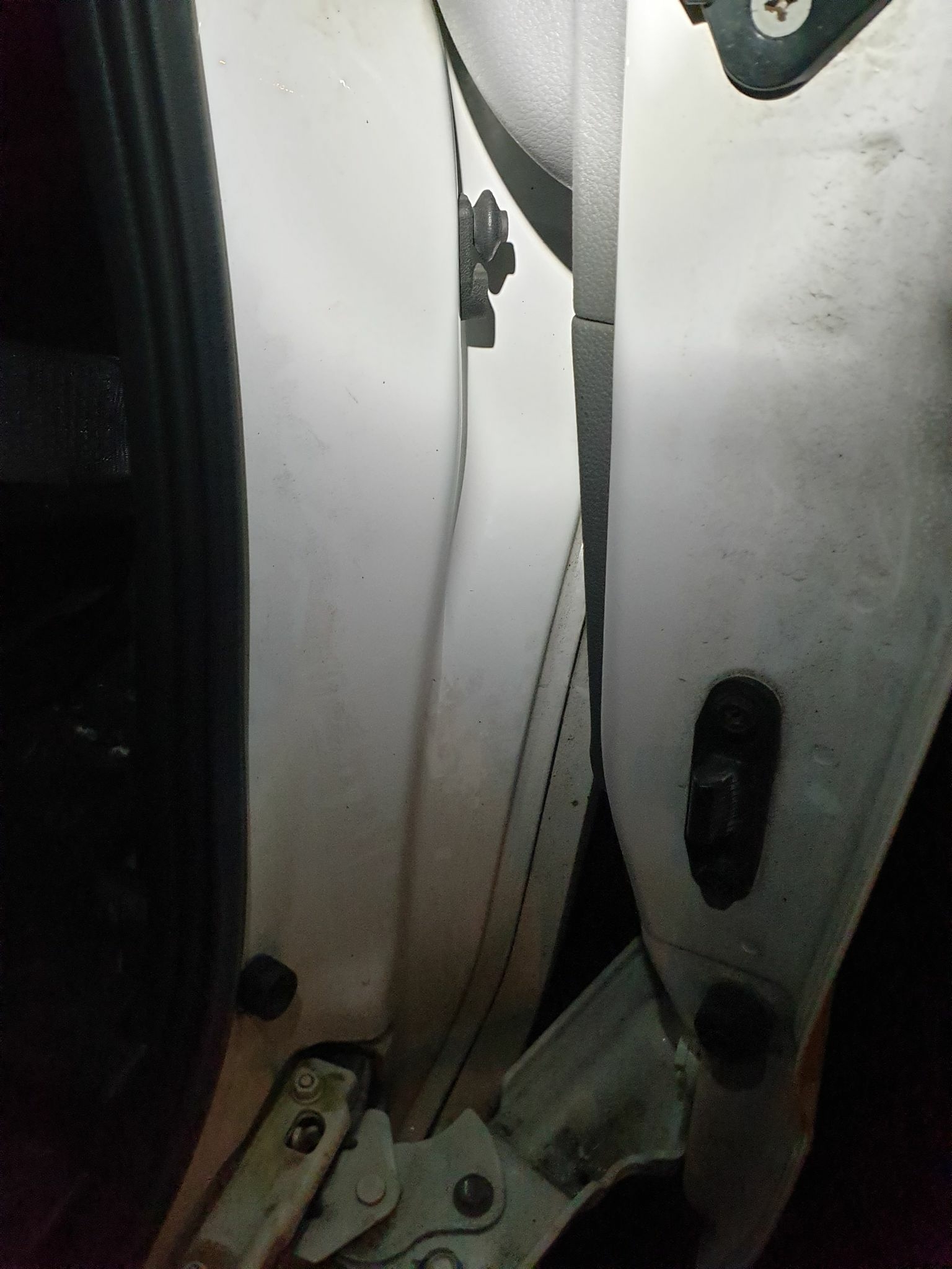

1. Plugg til sensor
2. Sensor bakom dør

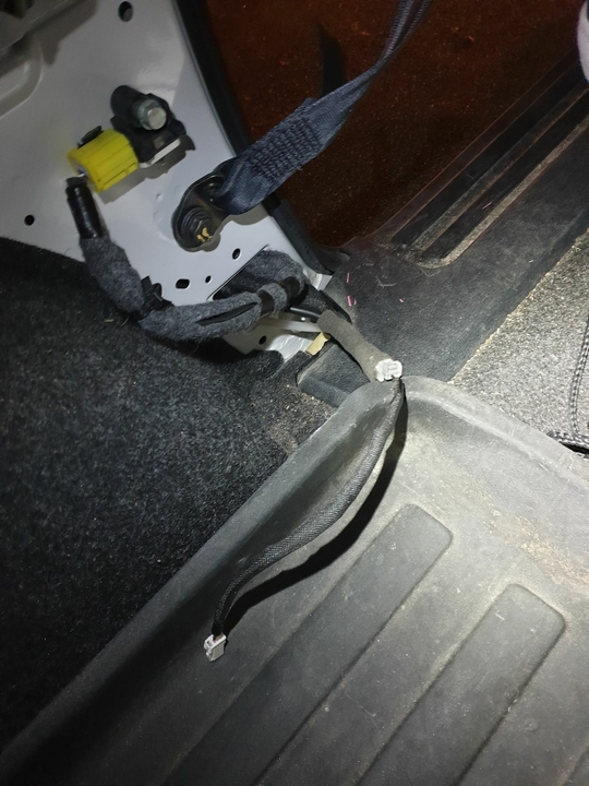

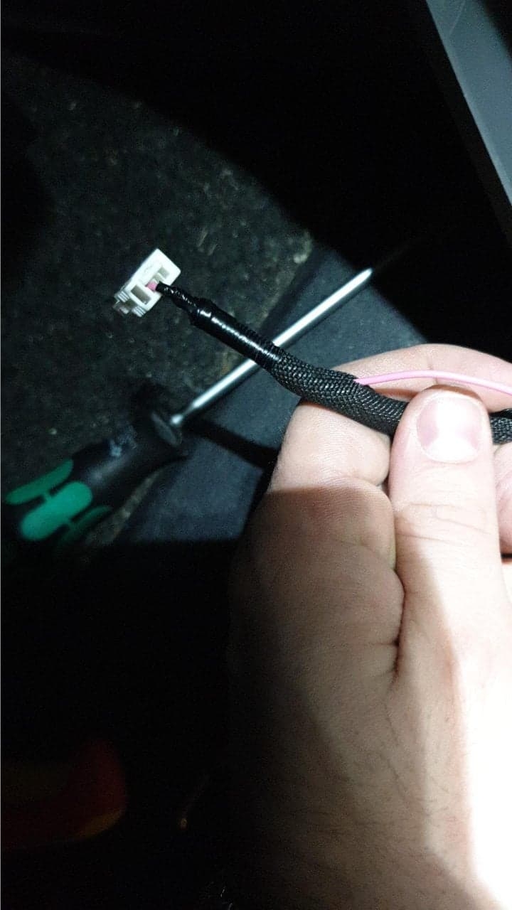

3. Ledning til sensor. (Dette har jeg prøvd å plugge fra)

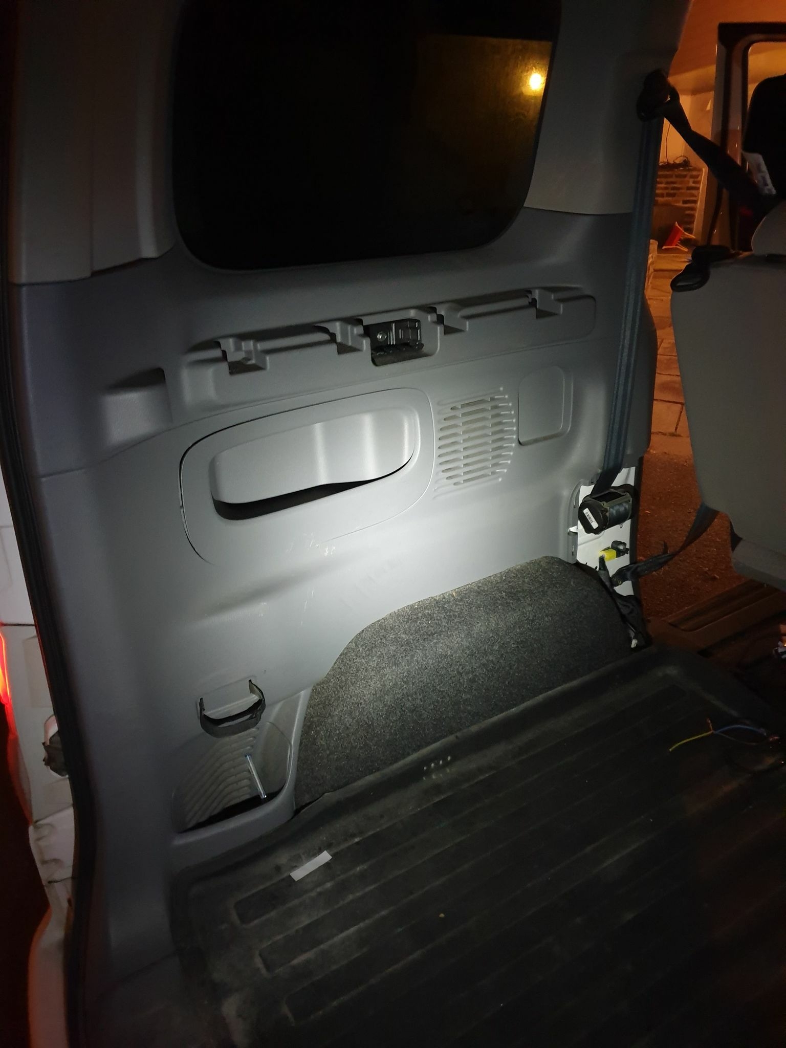

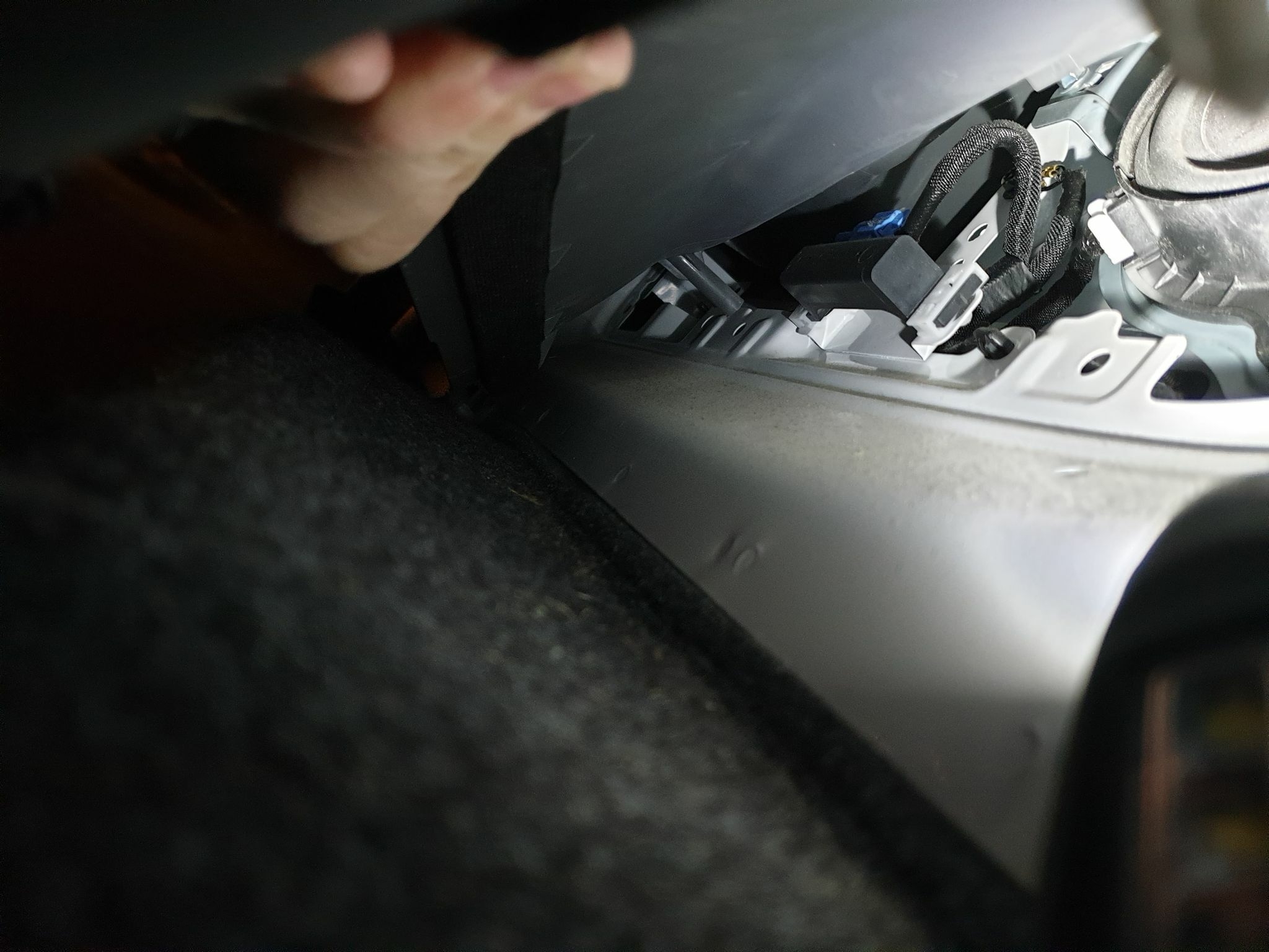

4. Deksel i bagasjerom. Bakom deksel sånn omtrent midt på ser jeg at det er noen plugger, men knekker nærmest plasten når jeg forsøker å løsne.
5. Bilde inn fra siden bak deksel i bagasjerom.
