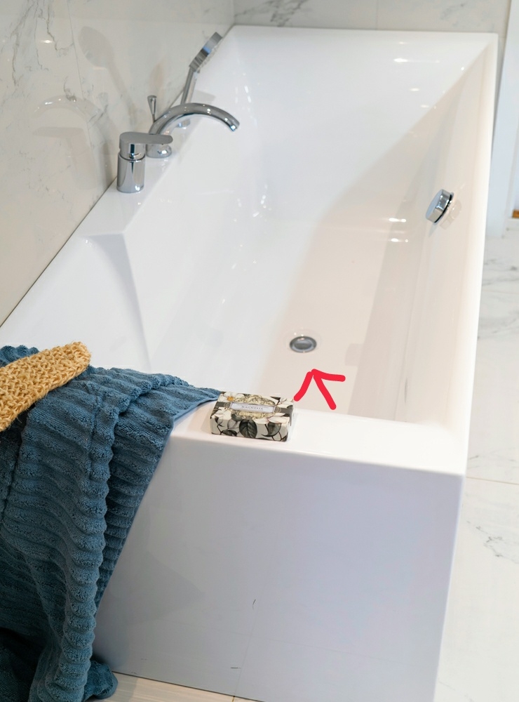

Jeg har et badekar som det kommer ubehagelig sterk vond lukt fra. Lukten kommer fra vannlåsen, og kun hvis badekaret blir brukt. Når vannet strømmer igjennom avløpsrøret så kommer lukta, men etter ca. 1-2 min så forsvinner lukta.

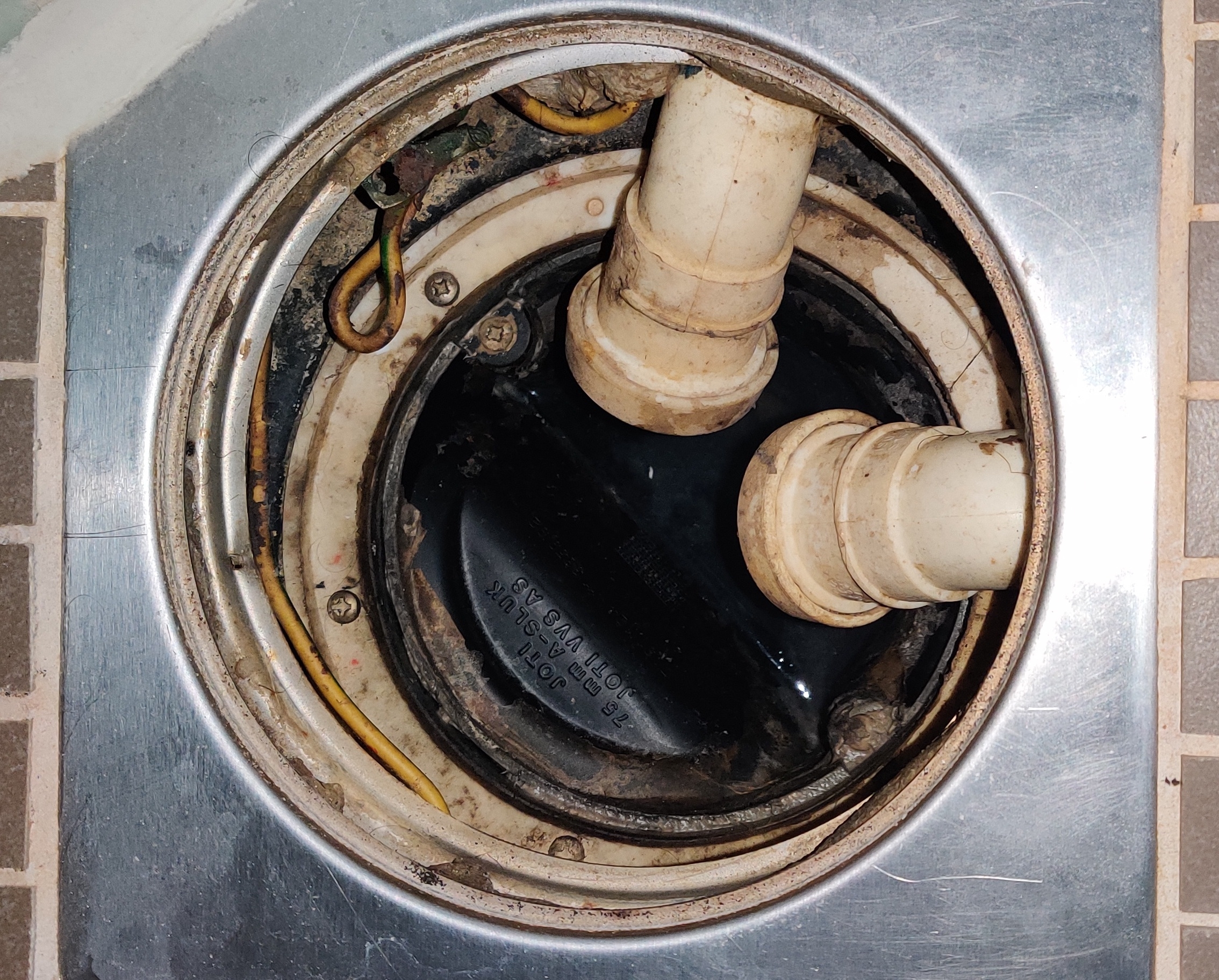

Avløpsrøret går fra badekaret og under gulvet, til sluk som ligger i dusjen 3-4 meter unna. Det kommer ingen spesiell illeluktende lukt fra sluk. Jeg fjernet risten over sluk, og avløpsrøret som kommer fra badekaret er godt synlig. Vannet renner ut fra røret og videre ned i sluk. Vet ikke om dette har noe å si? Vannet strømmer lett i gjennom fra badekar til sluk.

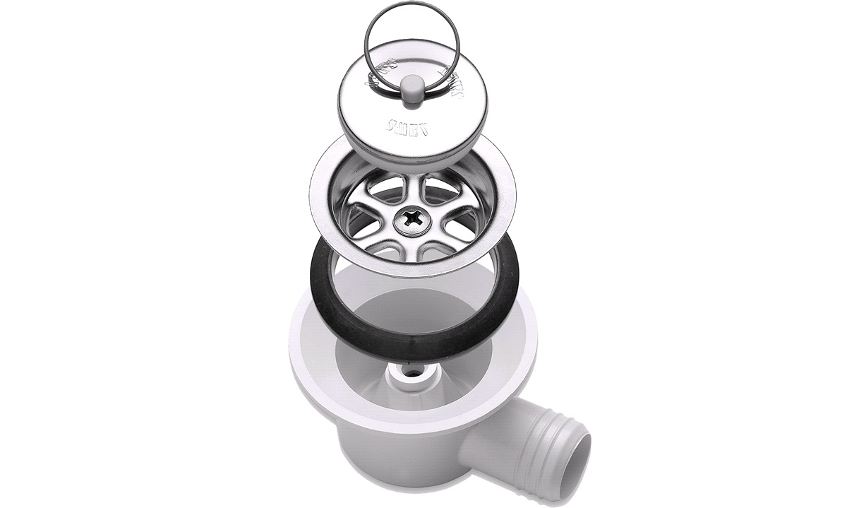

På vedlagte bilde som er tatt fra google, så er det kun for å vise hvor lukta kommer fra når vannet strømmer igjennom.

Det heter vel kanskje ikke vannlås? Vedlagte bilde viser omtrentlig hvordan det er satt opp. Det er alltid litt vann inni der som aldri blir borte.

På det vedlagte bilde av sluk, så er det røret øverst som kommer fra badekaret. Sluken står i dusjen, og under dusjing så kommer det aldri noe lukt.
Synes det er rart at lukta kun kommer fra røret/koppen i badekaret, og ingen lukt fra sluk i dusjen, der all vann møtes.

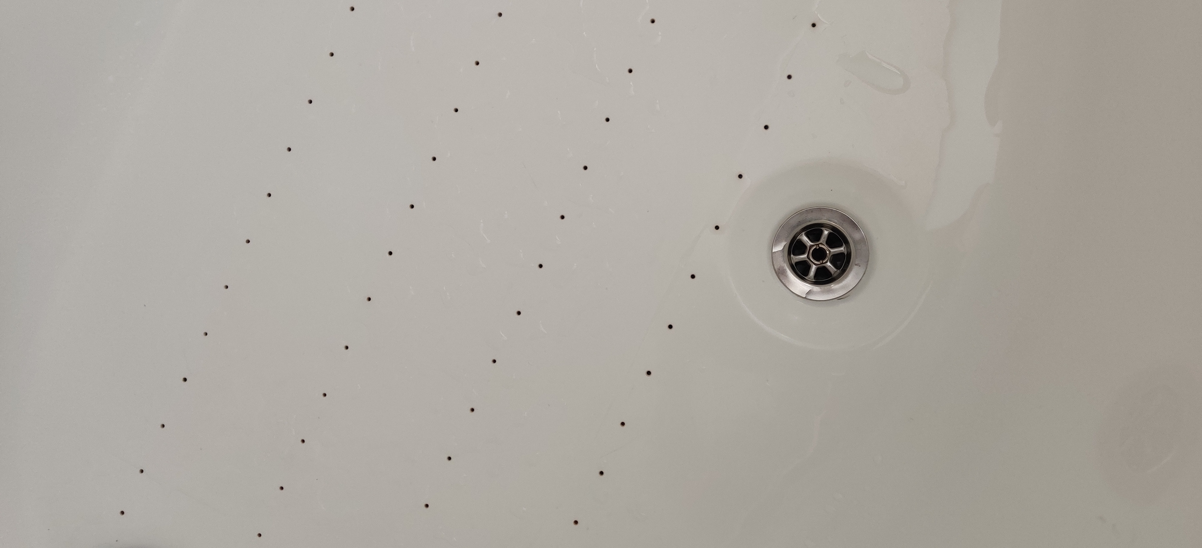

Problemet er ikke avløp ihvertfall. Jeg helte en del vann gjennom avløp i badekaret, det kom ingen lukt. Når jeg dusjet ned gulvet i badekaret så kom lukta sigende opp. Tro det eller ei, det lukter kloakk. Jeg antar at det blir liggende vann i de små hullene i badekaret og det er årsaken? Men hva kan løse dette?
Jeg kjørte rens i badekaret (boblebad) for ca. 3 mnd siden. Kjører 1-2 grundige rens i året med rensemiddel gjennom systemet og boblefunksjonen på.
Endret av MercedesMotor
Mato skrev (19 timer siden):
siden det blir stående vannrester i rørsystemt må det rengjøres ofte , ser denne siden anbefaler etter hver 6 bruk eller 1 gang per måned.
det er og å anbefale og blåse systemet etter at karret er tømt for og få mindre vann i rørene.
https://www.denform.no/artikler/rengoering-af-spabad
Tusen takk :)
Må bytte ut boblebad med en vanlig badekar etter å ha lest den artikkelen.
