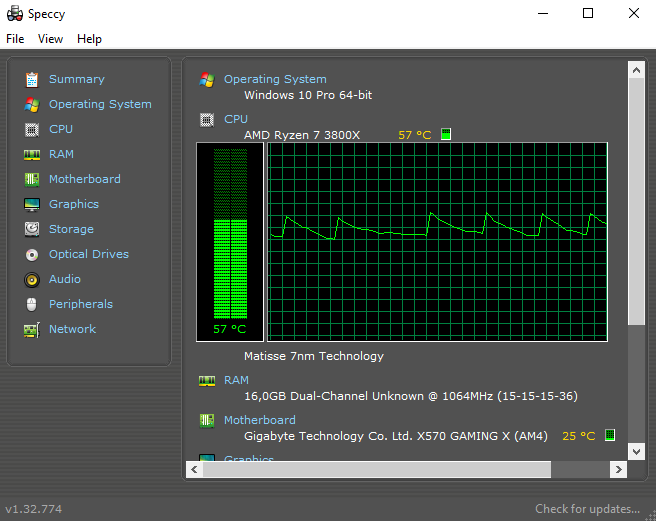

Hei, jeg bygget nettopp min første pc. Har prøvd så godt det lar seg gjøre å følge instruksjonsbok og guider på nett. Nå når jeg har installert Windows så ser jeg at når jeg ikke har noen programmer kjørende i bakgrunnen så går CPU temp fra rundt 30C til 50C ca hvert 5 -10 sekund. Er dette normalt?
Sykt irriterende å høre viften gå opp og ned i hastighet. Etter å ha testa spill så gjør CPU tempen det samme. Om dette ikke er normalt, hvordan burde jeg feilsøke dette? Jeg bruker vannkjøling.

Hva sier oppgavebehandlingen, og CPU bruk? Siden du har bygget den selv, har du lagt riktig mengde kjølepasta på CPU? En gang jeg hadde på for mye kjølepasta, ble det veldig høy og varierende temperatur. Så lenge PCen står i idle, så skal temperaturen også være stabil
Ville forsøkt med noe annet enn speccy da det ikke har blitt oppdatert for nyere hardware på lang tid og siden AMD er noe vanskeligere med å gi tilgang til temp sensorer.
F.eks. AMD sitt eget Ryzen Master for å se om det gir andre resultater.
Høres ut som pumpen har dårlig kontakt med varmesprederen på CPU. Enten så er den montert feil/med for lite «press» eller så kan det være brukt for mye eller for lite kjølepasta.
PS: du har koblet til pumpen på korrekt header på HK? Og fjernet plastikkfilmen som dekker pumpens kobberplate før montering?
header på HK? Ja jeg fjernet plastikkfilmen.
