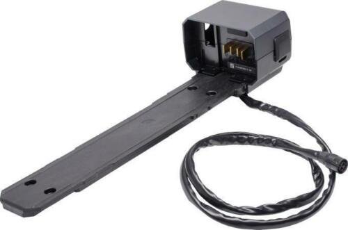

jaknudsen Skrevet 23. november 2022 Skrevet 23. november 2022 (endret) Min utfordring er kontaktene mellom elsykkel og batteri. Opplever symptomer som tilsier dårlig kontakt. Batteriet blir tatt ut og satt inn minst en gang om dagen, og kontaktene på sykkel står gjerne eksponert for været. Batterifeste på bagasjebrett: Edit: Egentlig akkurat det samme problemet som er beskrevet her: https://support.newgatesimms.com/ebike-battery-connection-problem-electrical-connector-grease-case-study/ Endret 23. november 2022 av jaknudsen
Bjerknez Skrevet 23. november 2022 Forfatter Skrevet 23. november 2022 jaknudsen skrev (1 time siden): Min utfordring er kontaktene mellom elsykkel og batteri. Opplever symptomer som tilsier dårlig kontakt. Batteriet blir tatt ut og satt inn minst en gang om dagen, og kontaktene på sykkel står gjerne eksponert for været. Batterifeste på bagasjebrett: Edit: Egentlig akkurat det samme problemet som er beskrevet her: https://support.newgatesimms.com/ebike-battery-connection-problem-electrical-connector-grease-case-study/ Vanlig silikonfett er ikke strømførende så tror neppe du får noe bedre kontakt ved å bruke slikt fett. Da må du i såfall bruke fett som er strømførende.
sedsberg Skrevet 23. november 2022 Skrevet 23. november 2022 Du skal ikke bruke fett som er strømførende. Det fører til ekstra korrosjon (galvanisk korrosjon) og ikke minst kortslutning. Hvis kontaktene har blit løse eller slitt kan det føre til at de ikke for ordentlig kontakt. I det tilfellet vil fett gjøre vondt værre. 1
Bjerknez Skrevet 23. november 2022 Forfatter Skrevet 23. november 2022 sedsberg skrev (Akkurat nå): Du skal ikke bruke fett som er strømførende. Det fører til ekstra korrosjon (galvanisk korrosjon) og ikke minst kortslutning. Hvis kontaktene har blit løse eller slitt kan det føre til at de ikke for ordentlig kontakt. I det tilfellet vil fett gjøre vondt værre. Det stemmer det. Jeg tenkte generelt der hvor det ikke finnes topolet kontakt etc.
