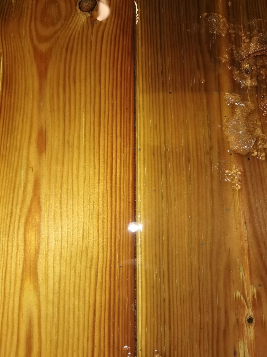

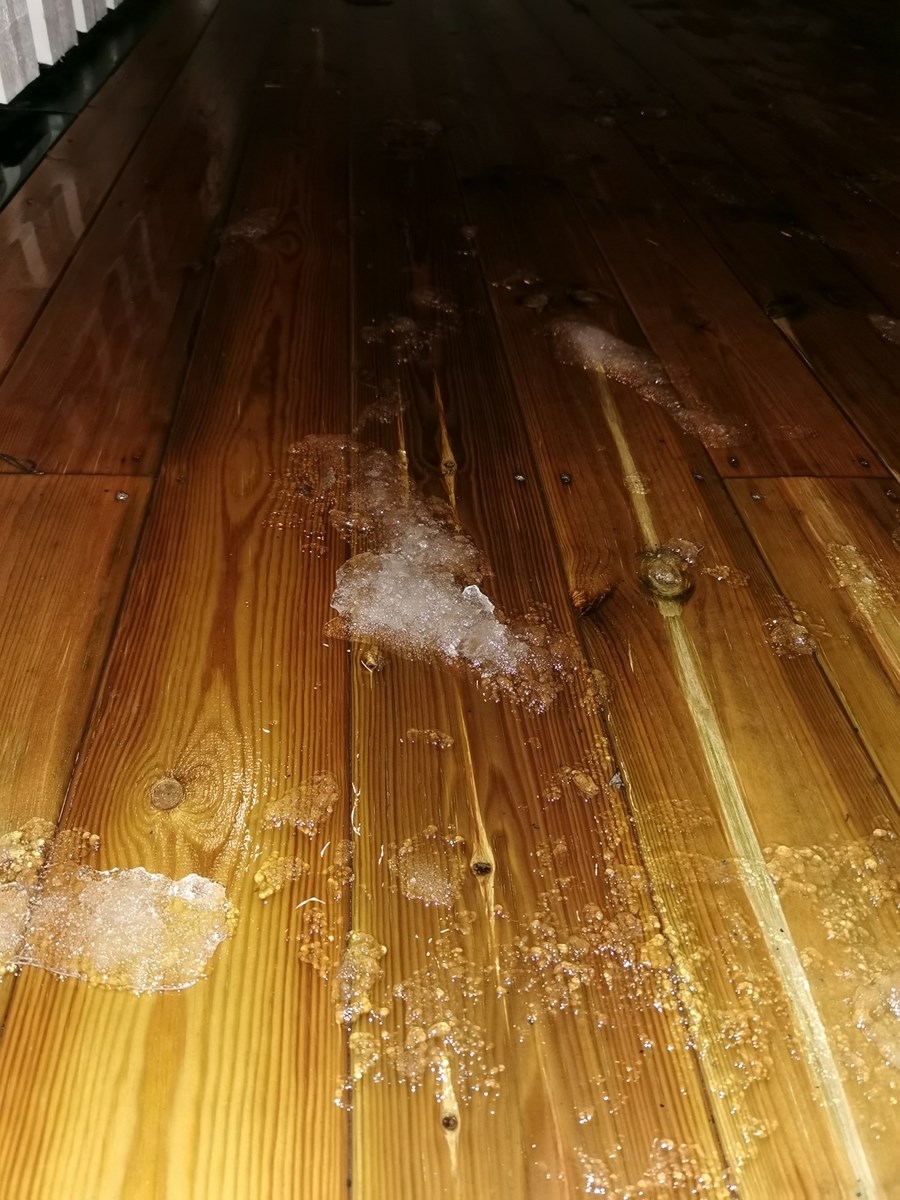

Labelle Skrevet 22. november 2020 Skrevet 22. november 2020 Hei, I sommer rev jeg opp terrassebordene for jeg ville legge slike til-tak plater under som jeg fikk en blikkenslager til å lage. Istedenfor å montere på de gamle terrassebordene kjøpte jeg likså nye vanlige trykkimpregnert siden de er såpass billige. Da jeg hentet de på byggevareforretningen var de helt ferske å søkkvåte. Hadde ikke tenkt å legge de før neste helg så de fikk tørket seg litt spredt på asfalten. Da jeg begynte å legge de brukte jeg tomstokken imellom. De var 2-3mm større enn de skulle være selv om de kjentes betydelig lettere enn når de var søkkvåte. Ser nå som høsten har kommet at de har vokst seg litt at noen steder på terrassen bruker vannet tid på å sive igjennom sprekkene for at det er såpass tett. Kjenner ikke jeg hadde så lyst å gjøre noe igjen siden jeg allerede har revet den opp 1 gang. Og alle skruene går gjennom 2-3mm stålplater som jeg har forrborret og brukt tid på. Vil de krympe igjen til sommeren. Evt krympe mere hvert år som går? Skal olje de neste sommer.
ilpostino Skrevet 25. november 2020 Skrevet 25. november 2020 det har vært en ekstrem våt høst i år. På alle plattinger og brygger jeg selv har laget har jeg brukt cirka samme brdde mellom bordene og det har gått greit på sikt. 1
Gjest Slettet-fsaSP0zV Skrevet 26. november 2020 Skrevet 26. november 2020 Dette bør ikke bli noe problem, når de tørker opp til sommeren får du passende glipe mellom bordene. Jeg har alltid lagt med ca samme avstand.
