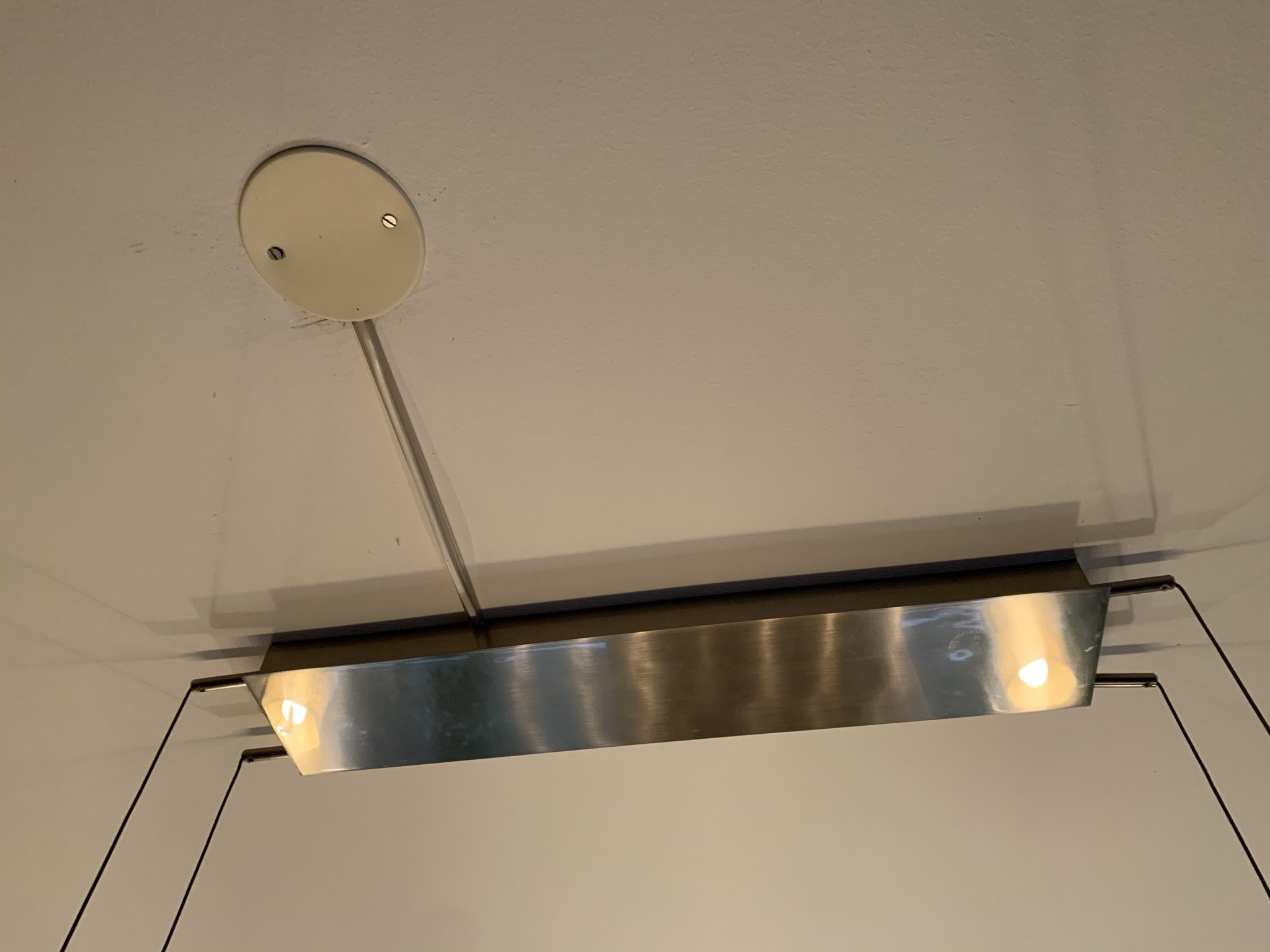

Jeg har en taklampe montert i dag, som vist på bildet. Jeg skal bytte ut denne med to takpendler, plassert ca. der hvor hver ende av nåværende lampe er. Noen tips til hvordan dette kan gjøres pent? Synlig ledning med list mellom lampene og en eller annen koblingsboks (?) ser jeg ikke for meg blir pent. Men jeg kommer ikke til fra oversiden da det er gulv i etasjen over..
Hei,  her er det to ting du må tenke på!
  1. Det viktigste er elsikkerhet. Du skal i prinsippet ha elektriker for å rote inni bokser, selv for å koble en lampe.  Elektriker kan montere nye bokser i vegg og tak. Disse boksene kalles tabbeboks. Men de er ikke beregnet på å henge tunge lamper i. Alt etter konstruksjon, stenderverk og isolasjon, kan man borre inn nytt hull og montere inn boks fra utsiden og så trer man rør i mellom. Dette kan elektriker alt om. Søk, på tabbeboks på clas ohlson, så ser du tre ulike alternativer.
  2. Vekt av lampe og hvordan man mekanisk skal feste lampe i nytt punkt i taket. Finn ut hvor tung din nye lampe er og hvordan taket er konstruert. Er det betong - gips - stenderverk.

Hva er taket laget av?
Er det tre eller gips så er det forholdsvis enkelt å skjule ledningene, og få det fint etterpå
