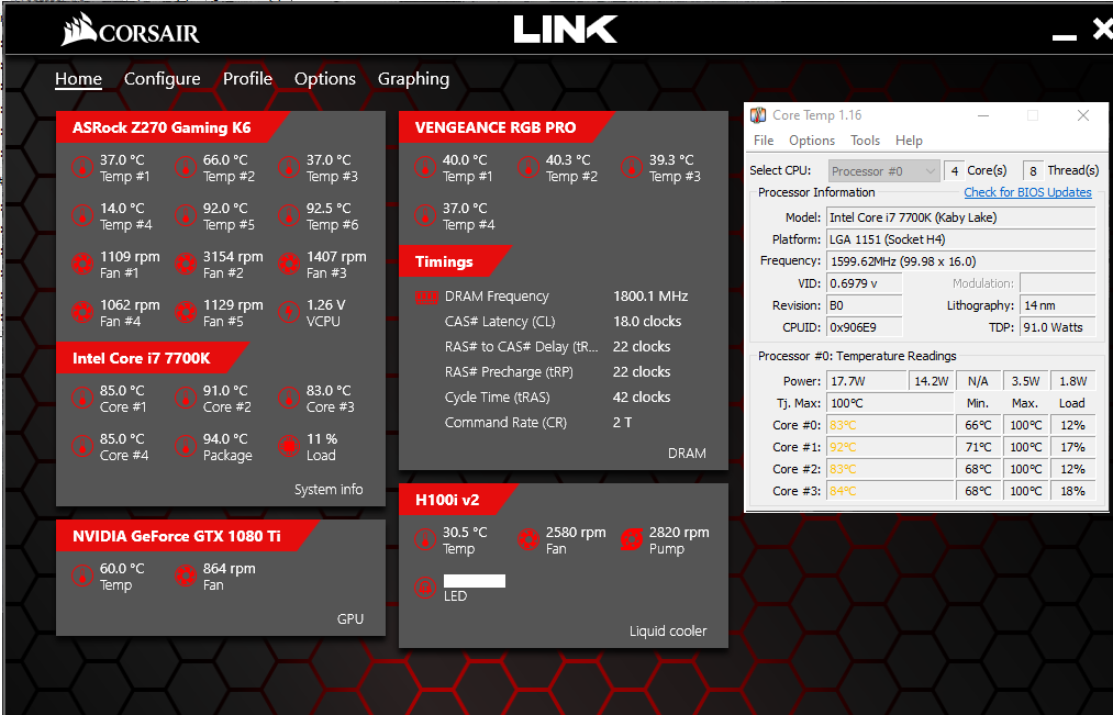

Syntes maskinen gidde ifra seg ganske mye varme så sjekket cpu tempen og det viste seg at den ligger på 70-80 grader når jeg kun har skriveborde oppe og går over 100 grader når jeg spiller. Jeg har vannkjøling og prøvde å støvsuge radiatoren og viftene. Jeg kjente også på slangen for å kjenne om det var vann sirkulasjon i den og følte jeg kjente det. Jeg legger med et vedlegg som kanskje kan hjelpe for å finne ud hva i all verden kan være gale. I følge corsair programmet så fungerer også pumpen til cpu kjøleren. Jeg prøvde også å skru alt av vifter på maks men så ingen temperatur forskjell.

Har du koblet den til ordentlig? Med kjølepasta og ordentlig skrudd i slik at det er kontakt mellom cpu overflaten og kjøleren?
kjøpte den ferdigbygget fra multicom for noen år siden. Skrudde den nettopp av og på igjen og stramte den skikkelig. Kan kjølepasta "gå ut på dato" ?
