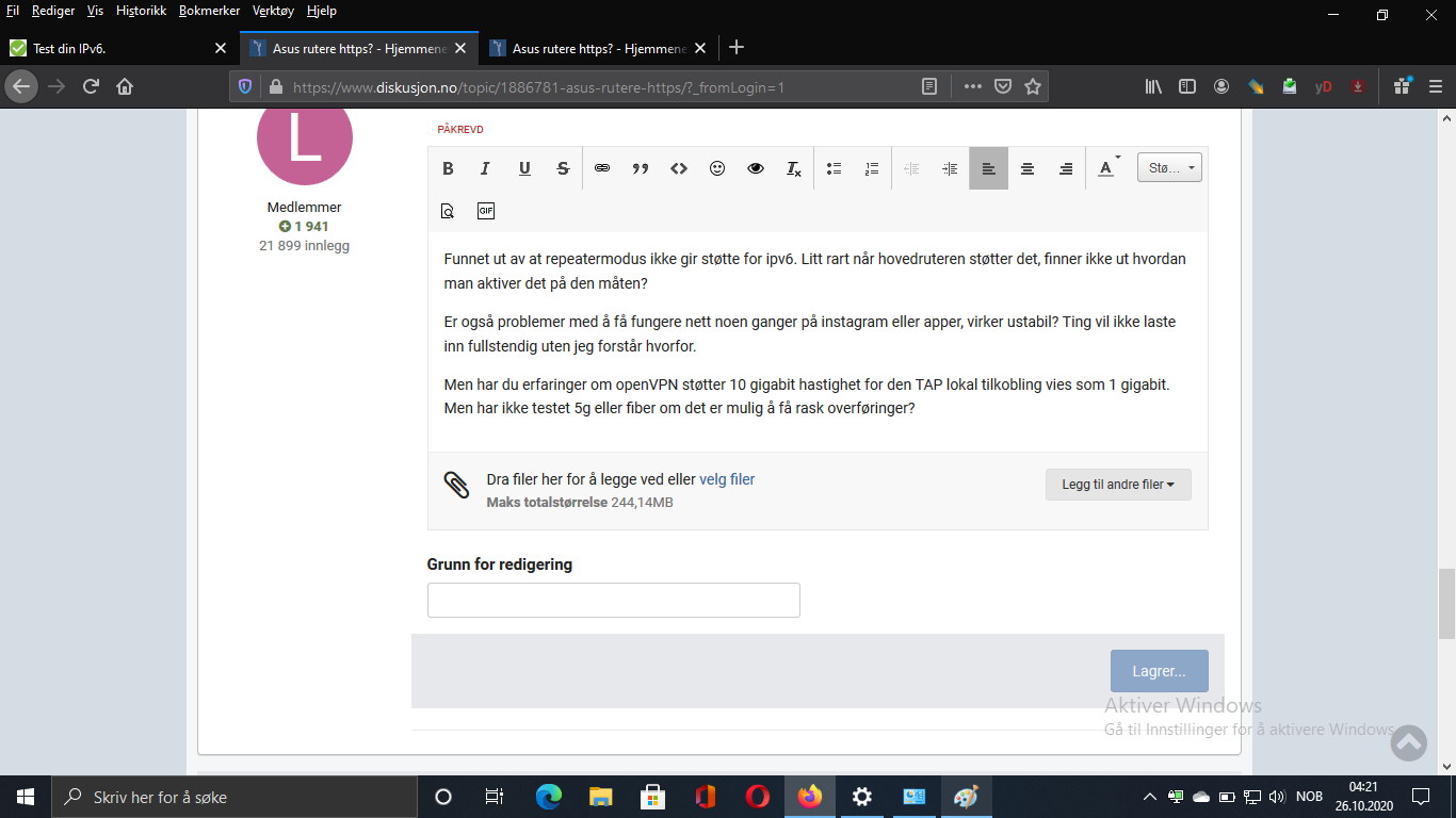

LMH1 Skrevet 26. oktober 2020 Forfatter Skrevet 26. oktober 2020 (endret) Funnet ut av at repeatermodus ikke gir støtte for ipv6. Litt rart når hovedruteren støtter det, finner ikke ut hvordan man aktiver det på den måten? Er også problemer med å få fungere nett noen ganger på instagram eller apper, virker ustabil? Ting vil ikke laste inn fullstendig uten jeg forstår hvorfor. Slikt er det dårlig nett man ikke får svar fra server eller at det gir mere forsyrrelser når man bruker repeatermodus, for mistenker diskusjon har bugs som gjør man logges ut automatisk men ikke får mulighet å logge på igjen. Har openVPN støtte for 10 gigabit for finner kun 1 gigabit på TAP nettverkkortet. Så usikker på om det støtter raskere eller om det funger dårlig. Kan vertfall ikke bruke hastighet å måle maks overføringshastighet. Endret 26. oktober 2020 av LMH1
barfoo Skrevet 26. oktober 2020 Skrevet 26. oktober 2020 4 hours ago, LMH1 said: Funnet ut av at repeatermodus ikke gir støtte for ipv6. Litt rart når hovedruteren støtter det, finner ikke ut hvordan man aktiver det på den måten? Repeater vil stortsett si at den opptrer på lag 2. Mao. vil den ikke bry seg om hvilke L3-protokoller du kjører. 4 hours ago, LMH1 said: Har openVPN støtte for 10 gigabit for finner kun 1 gigabit på TAP nettverkkortet. Så usikker på om det støtter raskere eller om det funger dårlig. Kan vertfall ikke bruke hastighet å måle maks overføringshastighet. Hastigheten annonsert på software-adaptere er uviktig. Ikke se på det. Har du CPU nok funker OpenVPN på 10Gb. Du vil uansett ikke bruke TAP tipper jeg. Igjen viser du at du ikke forstår forskjellen på ulike lag i nettverksstacken. Du for står ikke enkle sammenhenger, men insisterer på komplekse oppsett. Dette er dødfødt, @LMH1! Skaff deg en bok om nettverk, og gå systematisk til verks og lær. F.eks https://www.amazon.com/Network-Warrior-Everything-Need-Wasnt/dp/1449387861 1
