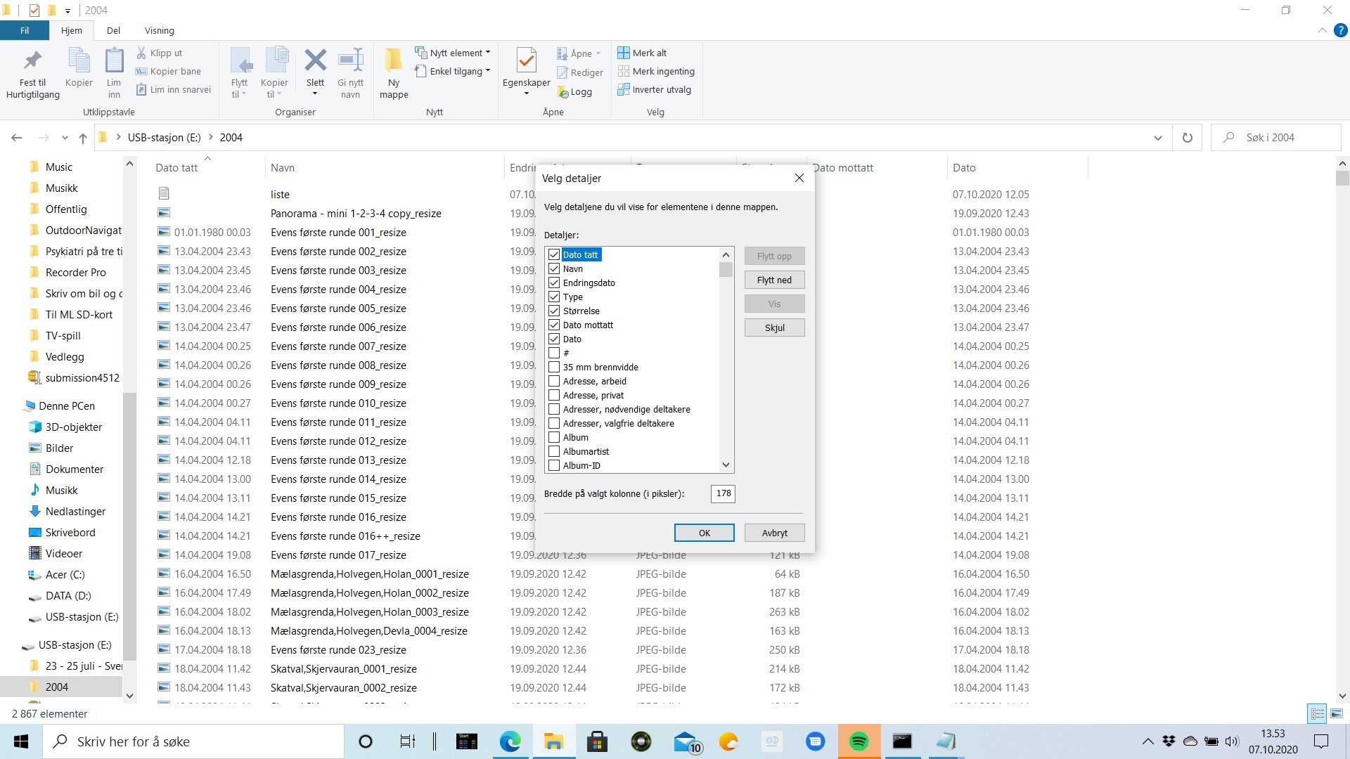

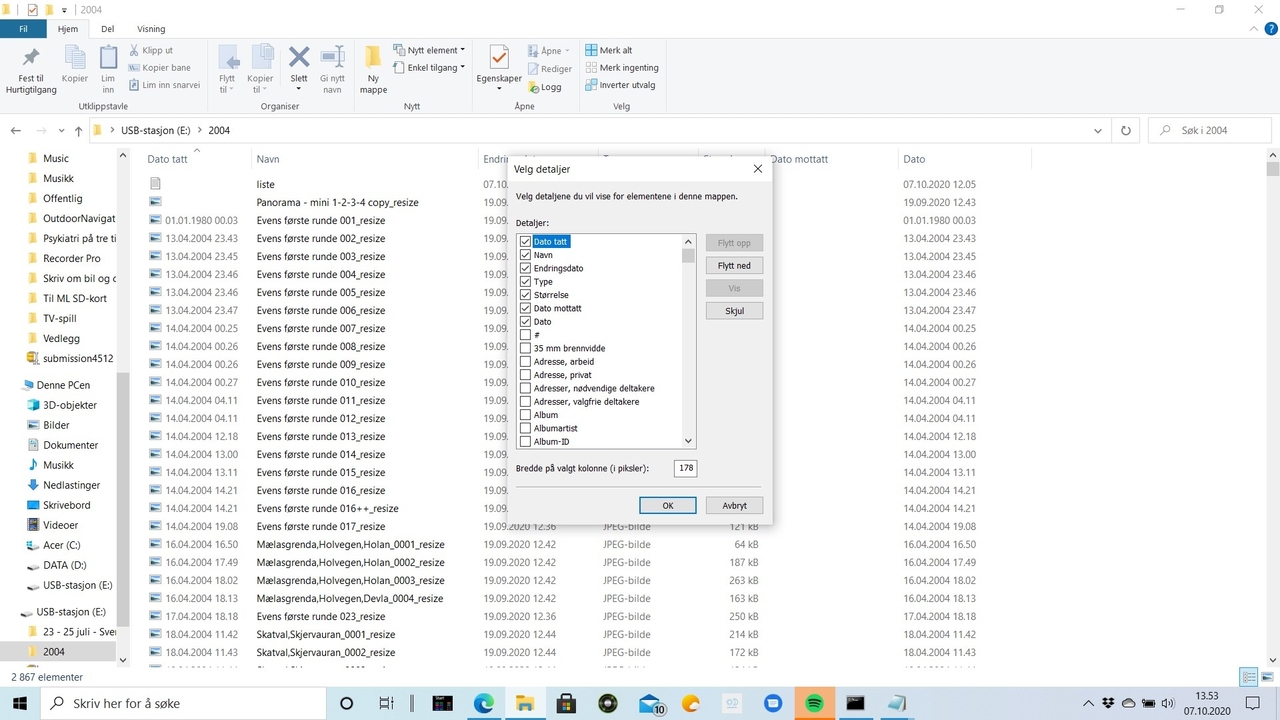

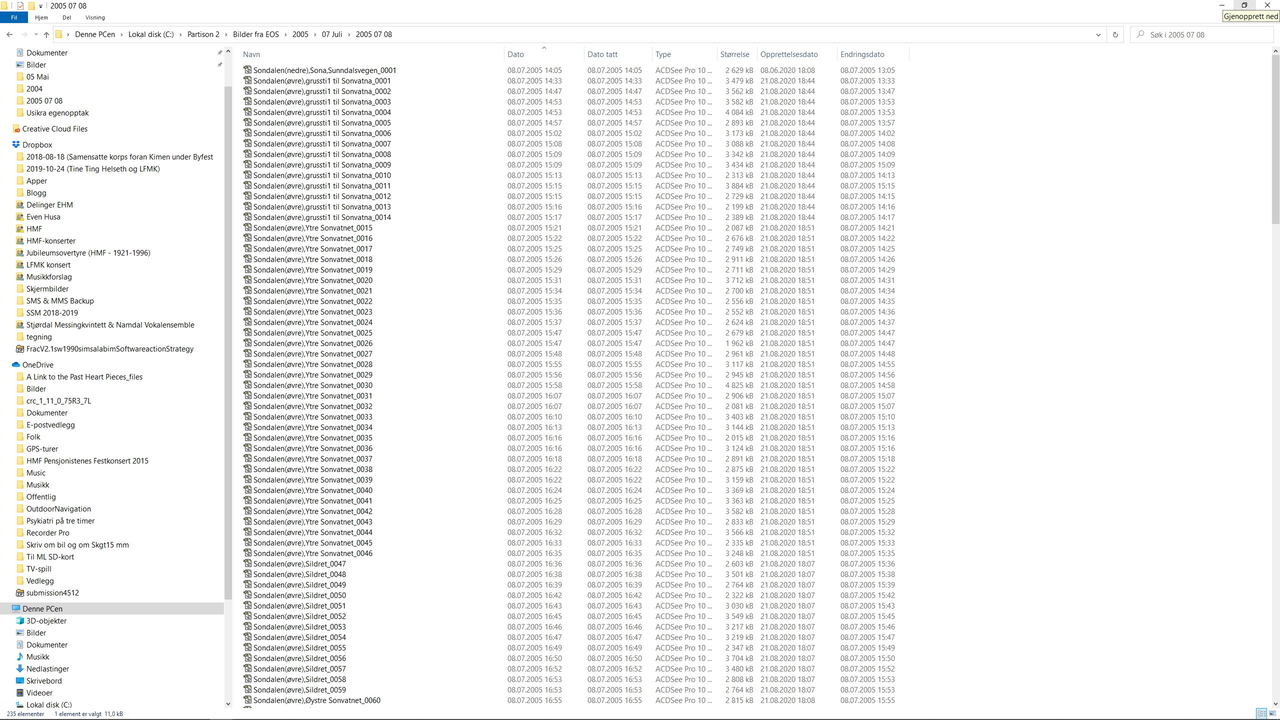

Jeg tenke å kopiere filnavn til tekst, og samme med dato. Det har jeg på en måte fått til, med "dir /a filnavn.txt". Har prøvd andre bokstaver også /b, /c  osv. Men når jeg åpner fila og ser på lista, så er klokkeslettet annerledes enn i lista i utforsker-vinduet, og rekkefølgen er heller ikke bra, men det får man jo fiksa på ved å lime inn i access eller excel. Så det er det at det er feil klokkeslett som er rart. Er det en grunn til dette? Går det an å fikse?
Kan man velge hvilken kolonne man skal kopiere innholdet fra? "Dato","Endringsdato","Opprettelsesdato","Type","Størrelse" osv.

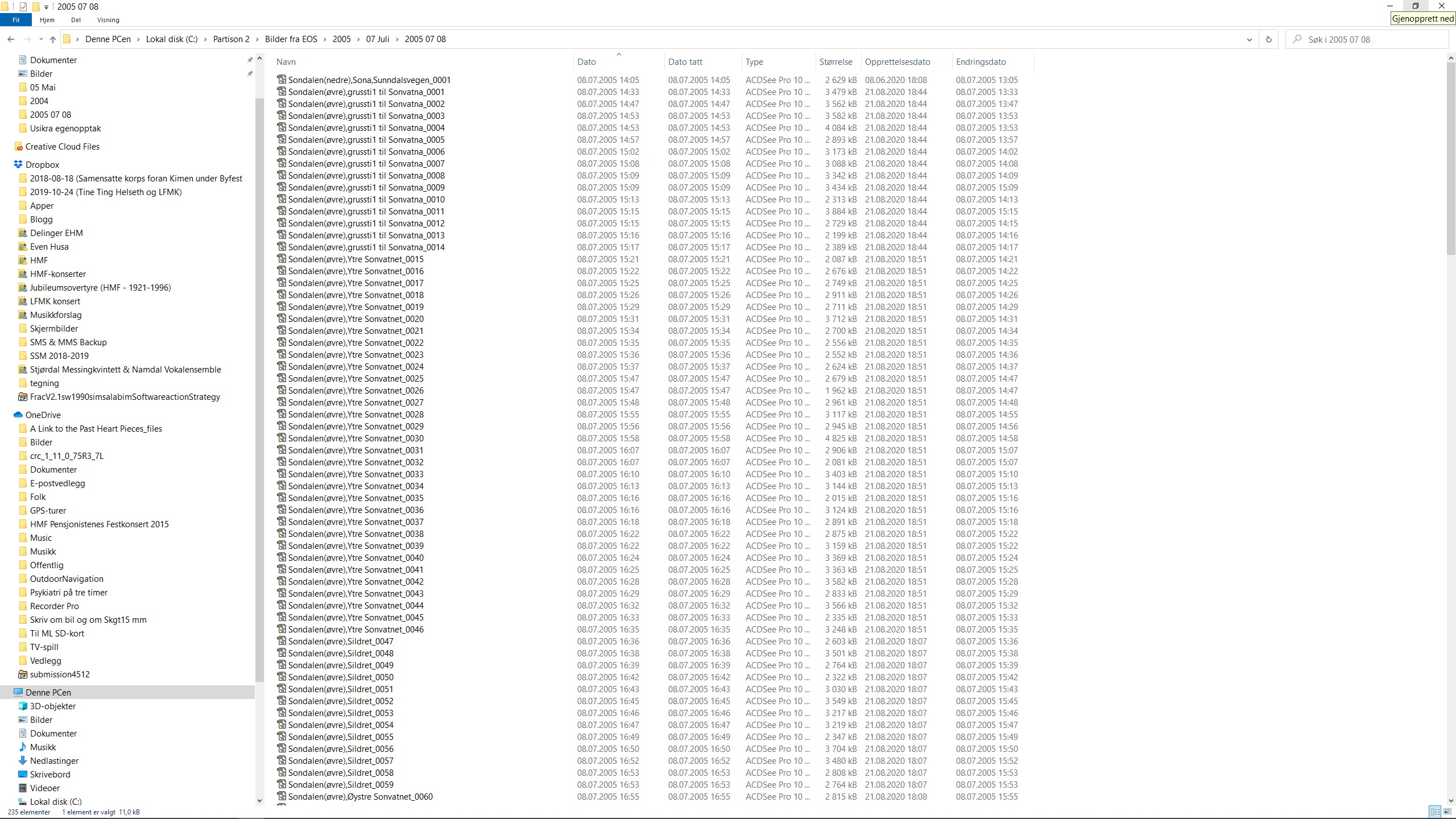

2020-10-06.thumb.jpg.4a6b6f3fce7a6c9efc508c6464e3306d.jpgTok en skjermdump av ei mappe. Det som er, er at jeg har søkt og søkt på nett, så fant jeg den koden med "dir /b..." osv. Og "Endringsdato", den fikk jeg til, men finner ikke ut om det er noen kommando eller noe sånt, som gjør at jeg kan kopiere hvilken so helst kolonne. I mitt tilfelle så er det "dato" eller "dato tatt" jeg må ha. Sånn at jeg kan kopiere og lime inn den raden i excel eller access. Må altså ha "dato" eller "dato tatt" som tekst. Helst bare en kolonne av gangen, men det går med filnavn og end til også.
Ved eksempel, så mente jeg teksten du kopierer (ikke bildet) og så må du få på plass en bittelitt mer avansert teksteditor enn Notepad. Der tenker jeg vi starter.
Altså - Du må vise meg hvordan din tekst ser ut. Og så lager du et eksempel på hvordan du vil at denne teksten skal se ut (om du skal ha tab eller semikolon og hvordan datoen skal se ut) - og så må du fortelle hvilket tekstprogram du har installert (det enkleste er Geany for det har jeg selv installert).

Hvis du vil holde deg til et pek-og-klikk grafisk verktøy så kan du bruke eks. ExifTool og eksportere metadata til CSV.
Hvis du ikke er fremmed for litt scripting, kan Microsoft PowerShell anbefales. Eksempel (alt på én  linje):
Get-ChildItem -File C:\Temp\*.jpg -Recurse | select FullName, CreationTime, LastWriteTime | Export-Csv C:\temp\ImageInfo.csv -NoTypeInformation -Force -Encoding Unicode -Verbose
Det jeg har uthevet med FET/Bold tekst er det du må endre på, dvs.
  • C:\Temp\*.jpg -Recurse - Endre til mappen til der filene dine ligger. "-Recurse" gjør at alle undermapper også blir med
  • C:\temp\ImageInfo.csv - Endre til der hvor du ønsker at filen med info skal ligge.
Wiondows Powershell startes med å søke det opp i startmenyen.

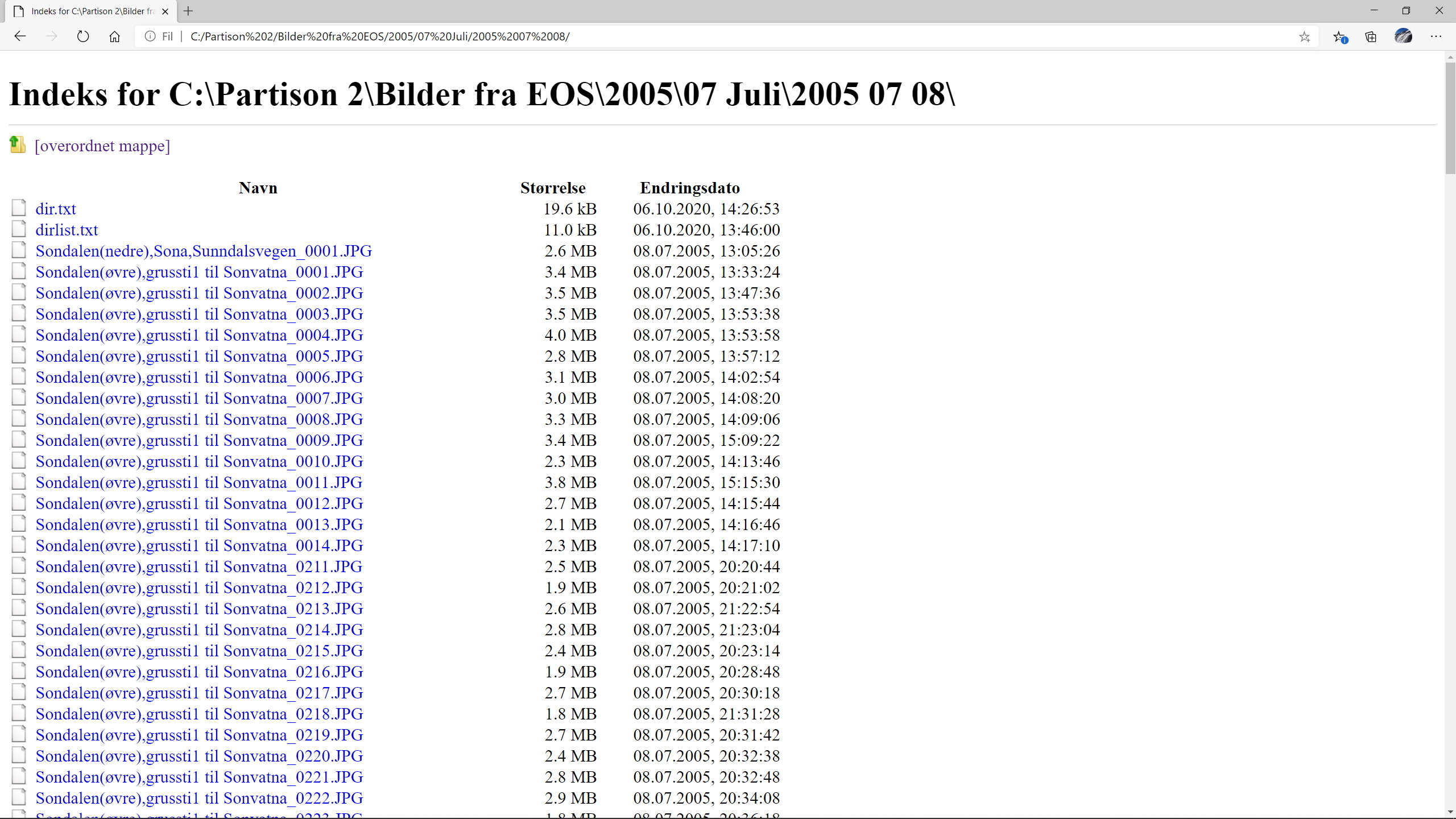

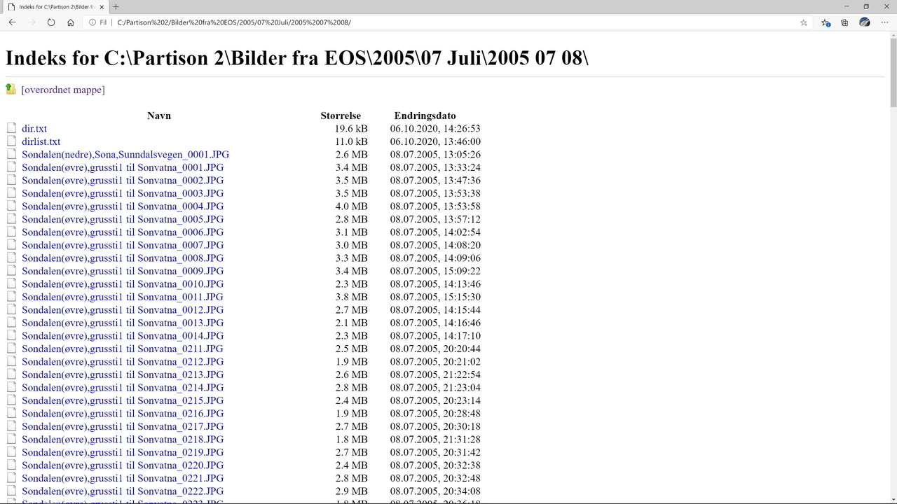

evmorten skrev (22 timer siden):

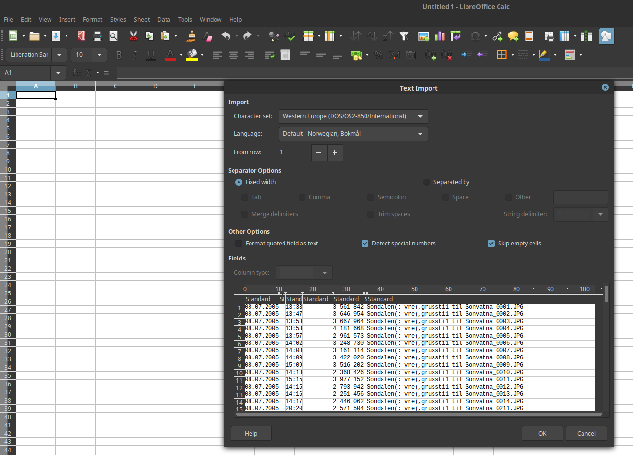

Som du kanskje fant ut, så er det forskjell på 'Created Time' og 'Modified Time' / 'Last Write Time' i Windows.
Da skjønner jeg ikke helt. Jeg ville ikke formatere tekst.
Det er kanskje veldig enkelt - jeg vet ikke. Kanskje det ikke går, men jeg vil i hvert fall bare at kolonnen  "endringsdato" skal kunne byttes ut , så jeg kan kopiere dato og klokeslett fra kolonnen "dato"  eller "dato tatt" fra nettleserviduet (bilde). Det er det jeg ikke får til.
Og jeg prøvde også koden med "dir /a >liste.txt", og da kom dette, men med feil dato og klokkelstt (æ,ø,og å vet jeg hvordan jeg erstatter i notiblokk) - kanskje det ikke går an?:

Hvis du vil ha full kontroll på hvilke kolonner du vil ha med, tror jeg det er enkleste er å bruke regneark.
Slik som dette - da kopierte jeg direkte fra den lista du limte inn i innlegget over:
Du må nok påregne å gjøre litt manuelt arbeid uansett - les: søk/erstatt for å få bukt med mellomrom i tallformatering.
Med dir kommandoen kan du ta ut 3 forskjellige datoer hvis det er det du lurer på?
dir /tc = Creation date
dir/ta = Last access
dir /tw = Last written

Ja, det var egentlig dette jeg lurte på, men finnes det en kode for alle kolonnene? det er det som er problemet mitt. Jeg har Windows10. Jeg har søkt masse, men skulle gjerne hatt en oversikt over alle kommandoer om dette. Finner flere sider om dette, men jeg får bare fram "endringsdato" eller "opprettelsesdato", og de viser feil tidspunkt.
Det er bare "dato" og "dato tatt" som viser det samme som exif-dataene, men de to finner jeg ingen kommando for. Tenkte kanskje det fantes noen kommando for alle detaljene (bilde) nedover, men finner ikke noe komplett for alle detaljene. Jeg trenger jo ikke alle til det jeg lurer på nå, men bra om det finnes en kommando for absolutt alle, og få gjort det om til tekst, så det kan limes inn i regneark f.eks. Kanskje det ikke finnes?
(så lett å bli misforstått skriftlig altså...)
Ååååh! Nå har jeg ikke kommet meg inn på tråden igjen før i dag. Nettproblemer. Har sett svaret fra geir_hk.
Det var egentlig først når jeg kom over youtubevideo det løste seg helt. Ble lit missforståelser. Synes det var litt vanskelig å forklare denne saken skriftlig. Hadde jeg komet på ordet metadata hadde du vel skjønt det sikkert (he). Så fant jeg denne på fredagen:
