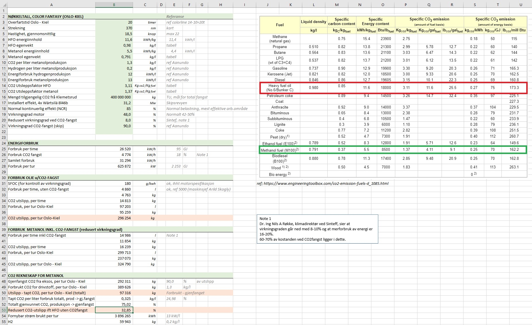

Rildonaldo Skrevet 14. september 2020 Skrevet 14. september 2020 (endret) I følge mitt regneark, tar du feil. Jeg finner total C02-reduskjon per tur til å være kun 32,85% (53:B) med CO2 fangst. Med CO2fangst på skipets eksos med 90%virkningsgrad blir kun 75% av CO2-en brukt til metanol gjenvunnet (52:B) for ny metanolproduksjon. Av de 1,3kg man bruker til produksjon av 1 liter metanol, klarer man altså å gjenvinne 0,975kg. At vi får ulike tall skyldes kanskje at du regner med feil virkningsgrad, eller ikke har tatt med dette. CO2fangst er energikrevende og fører til både høyere forbruk og lavere virkningsgrad (Note 1).. Du sier det tar 1,3kg CO2 og 0,2kg H å lage 1 liter metanol, noe av denne CO2-en må gå tapt under produksjon, for ferdig metanol inneholder ikke så mye CO2 (15:B). Med disse forutsetningen viser mitt regneark viser at så mye som 0,325kg CO2 går tapt per liter metanol selv med 90% virkningsgrad på gjenfangsten (51:B) Jeg har tatt utgangspunkt i Color Fantasy for strekningen Oslo-Kiel, da Stena Germanica går Gøteborg - Kiel. Kilde til data er oppgitt i regnearket, forbruksdata er kontrollert mot tilgjengelige opplysninger fra Colorline og Wartsilla og stemmer greit overens med forutsetningene jeg har listet. Endret 25. september 2020 av Rildonaldo Rettet tekst om CO2-fangst, opgitt tall er med (uthevet) 1
aanundo Skrevet 14. september 2020 Skrevet 14. september 2020 Rildonaldo skrev (9 minutter siden): I følge mitt regneark, tar du feil. Jeg finner total C02-reduskjon per tur til å være kun 32,85% (53:B) uten CO2 fangst. Med CO2fangst på skipets eksos med 90%virkningsgrad blir CO2-reduksjonen kun 75% (52:B). Av de 1,3kg man bruker til produksjon av 1 liter metanol, klarer man altså å gjenvinne 0,975kg. At vi får ulike tall skyldes kanskje at du regner med feil virkningsgrad, eller ikke har tatt med dette. CO2fangst er energikrevende og fører til både høyere forbruk og lavere virkningsgrad (Note 1).. Du sier det tar 1,3kg CO2 og 0,2kg H å lage 1 liter metanol, noe av denne CO2-en må gå tapt under produksjon, for ferdig metanol inneholder ikke så mye CO2 (15:B). Med disse forutsetningen viser mitt regneark viser at så mye som 0,325kg CO2 går tapt per liter metanol selv med 90% virkningsgrad på gjenfangsten (51:B) Jeg har tatt utgangspunkt i Color Fantasy for strekningen Oslo-Kiel, da Stena Germanica går Gøteborg - Kiel. Kilde til data er oppgitt i regnearket, forbruksdata er hentet fra Colorline og Wartsilla og stemmer greit overens med forutsetningene jeg har listet. Jeg har brukt 40% virkningsgrad, men sant nok så er ikke energibruken i selve fangstanlegget på Klemetsrud med. Grunnen er at jeg ikke har sett noen tall for dette, og tallene for energibruken i selve metanolproduksjonen har jeg heller ikke gode data på. Uansett blir dette detaljer som ikke rokker ved poenget med bruk av metanol til erstatning for diesel. Hydrogen direkte ville nok vært best, men jeg tror ikke vi kommer forbi sikkerhetsspørsmålene for hverken hydrogen eller ammoniakk.
Rildonaldo Skrevet 14. september 2020 Skrevet 14. september 2020 (endret) Jeg har heller ikke tatt med energibruken i CO2-fangsten på Klemetsrud, kun den ekstra energien som kreves fra skipets motorer til CO2-fangsten ombord. Tallene for metanolproduksjon har du presentert som fakta et utall ganger, så der har jeg tatt utgangspunkt i det. Dersom du mener at det ikke er riktig likevel, står du fritt til å dementere opplysningen dine. Jeg kan oppdatere. Bildet blir noe annerledes når 90% effektiv CO2 fangst på skipet bare klarer å gjenvinne 70% av den CO2en det har blitt lagd metanol av, og når CO2 reduksjonen med metanol framfor marine fuel oil bare blir 32,85% selv med CO2fangst ombord. Endret 14. september 2020 av Rildonaldo

aanundo Skrevet 14. september 2020 Skrevet 14. september 2020 Rildonaldo skrev (2 timer siden): Jeg har heller ikke tatt med energibruken i CO2-fangsten på Klemetsrud, kun den ekstra energien som kreves fra skipets motorer til CO2-fangsten ombord. Tallene for metanolproduksjon har du presentert som fakta et utall ganger, så der har jeg tatt utgangspunkt i det. Dersom du mener at det ikke er riktig likevel, står du fritt til å dementere opplysningen dine. Jeg kan oppdatere. Bildet blir noe annerledes når 90% effektiv CO2 fangst på skipet bare klarer å gjenvinne 70% av den CO2en det har blitt lagd metanol av, og når CO2 reduksjonen med metanol framfor marine fuel oil bare blir 32,85% selv med CO2fangst ombord. Problemet er at ingen vet hva som er fakta i denne sammenheng, da bare det å produsere hydrogen blir presentert svært forskjellig. Jeg har brukt 60 kWh pr. kg hydrogen, men andre skriver at vi kan produsere hydrogen for 50 kWh. Hva er fakta? Med mine tall blir 0,2 kg hydrogen 12 kWh, og så har jeg lagt til 3 kWh i selve produksjonen av metanol, men de 3 kWh er bare noe jeg tror og ikke presentert som fakta. At du oppfatter slike tall som fakta er ikke mitt problem.
