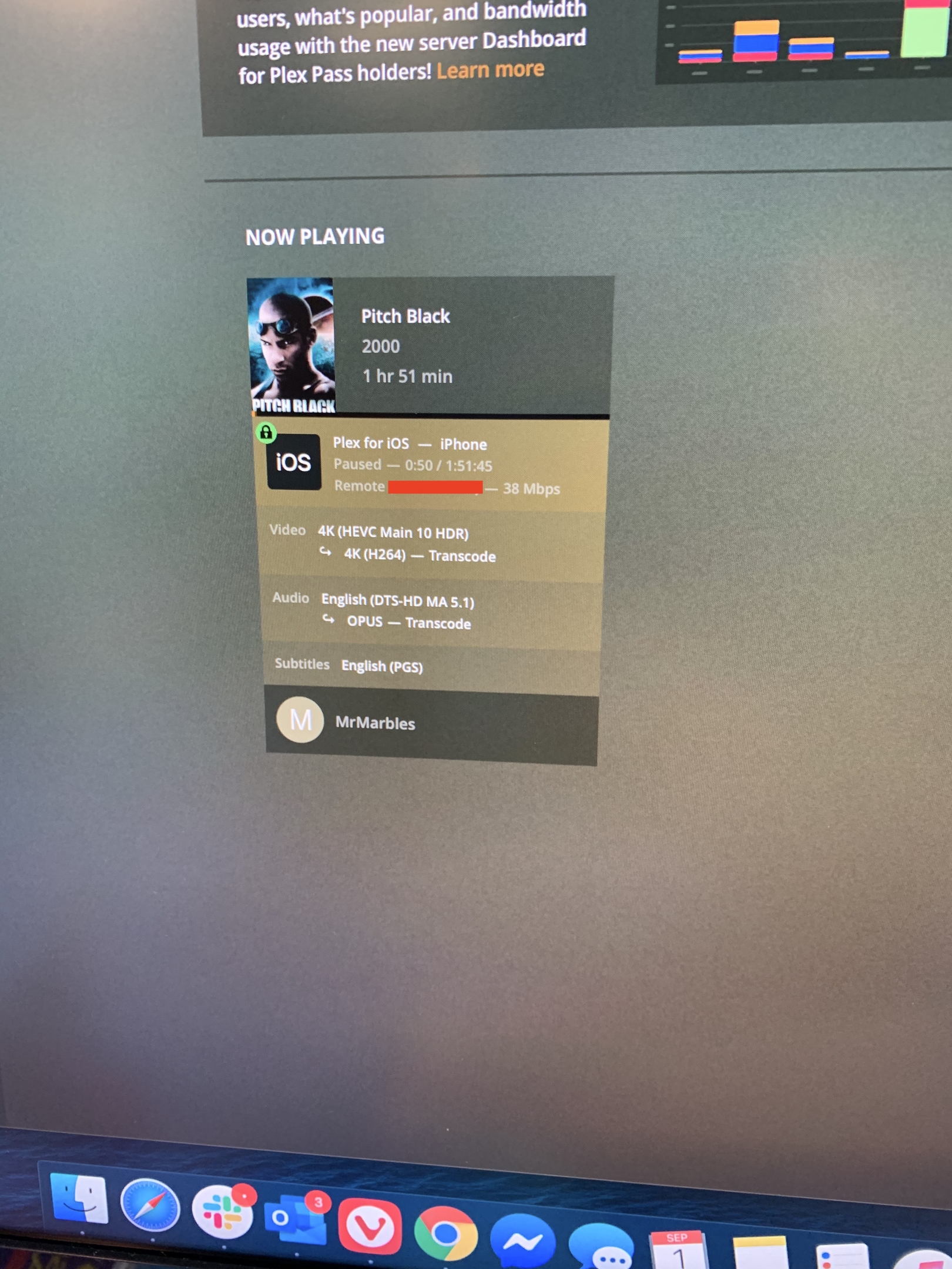

MrMarbles Skrevet 1. september 2020 Skrevet 1. september 2020 pat2004 skrev (23 minutter siden): Hmm, vil unngå flere "stasjoner" mellom nå. Mener det bør holde med Plex/Kodi-server på NAS'et, med HDMI til forsterker og HDMI fra forsterker til TV. Fatter ikke at det skal være noe problem. Uansett, jeg tviler på at systemet transkoder, den fremdeles kjører i 4K på TV, men det lagger altså, med hakking hvert 2-3 sekund. Vanlig 1080P lagger ikke i det hele tatt. Jeg skal teste mer med teksting(srt), og så kan jeg justere fargedybden. Tar jeg den justeringen på Plex/Kodi? Kan noen fortelle meg om Plex-server faktisk støtter HDMI ut fra NAS? Aner ikke ang. NAS HDMI etc. Kjører selv FreeNAS på dedikert server med RAIDZ2. Dersom du går på plex.tv og logger deg inn, så kan du se der om det er directplay på klientene eller om det er transcoding. Klikk på Activity oppe ved høyre hjørnet, så får du se hvem som er logget på servern din og ser på innhold. Klikker du på Show Details så får du opp en oversikt over hele avspillinga. Mye enklere å se da om det i hele tatt funker eller ikke. Plex har hatt store utfordringer med 4K i mange mange år nå. Så som AppleTV-bruker, så er jeg glad jeg ikke har ventet på at de skal få til dette selv. Ville holdt et øye på plexforumet. Kanskje du får litt mer feedback på hva som funker/ikke funker der.
