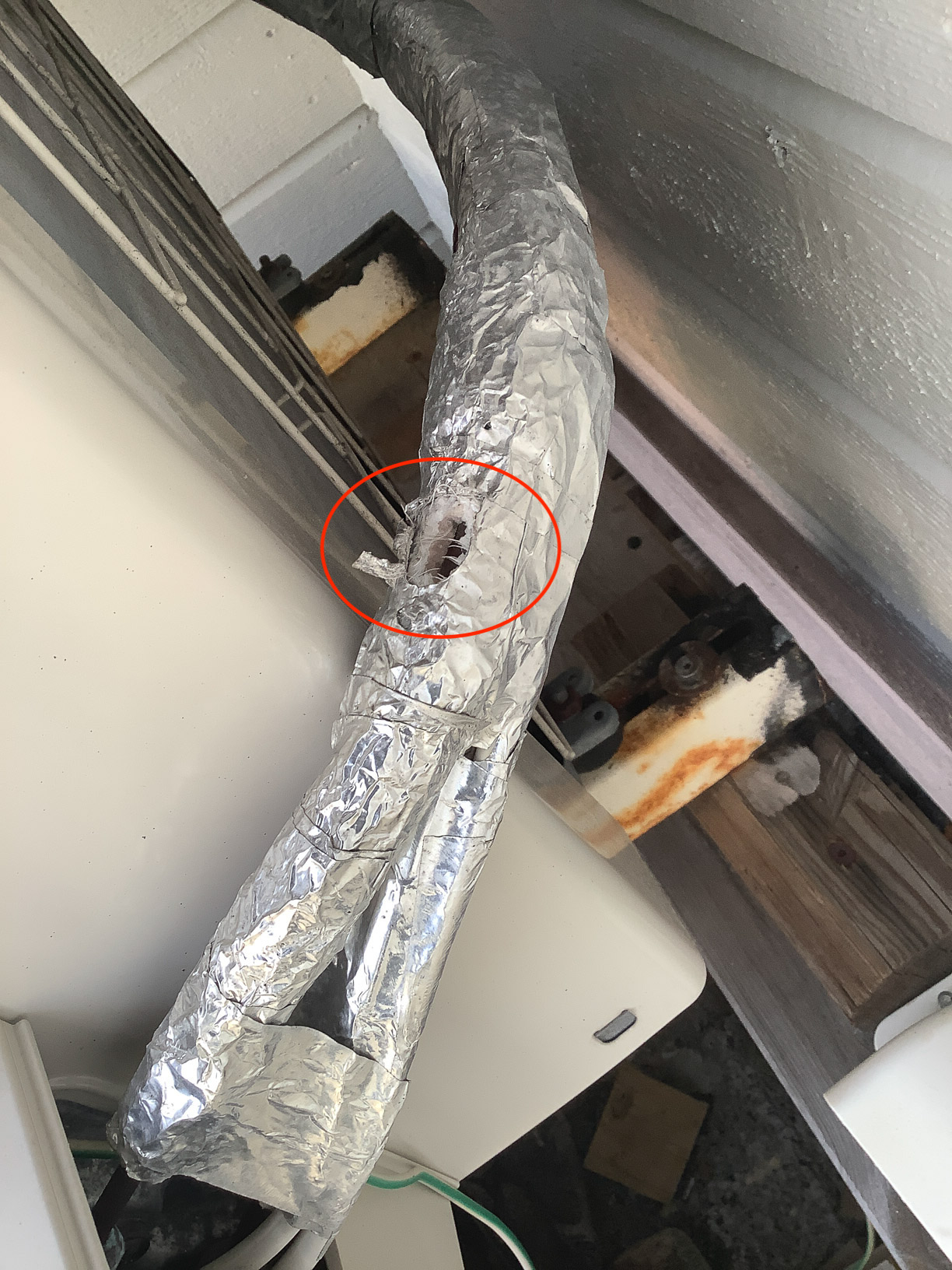

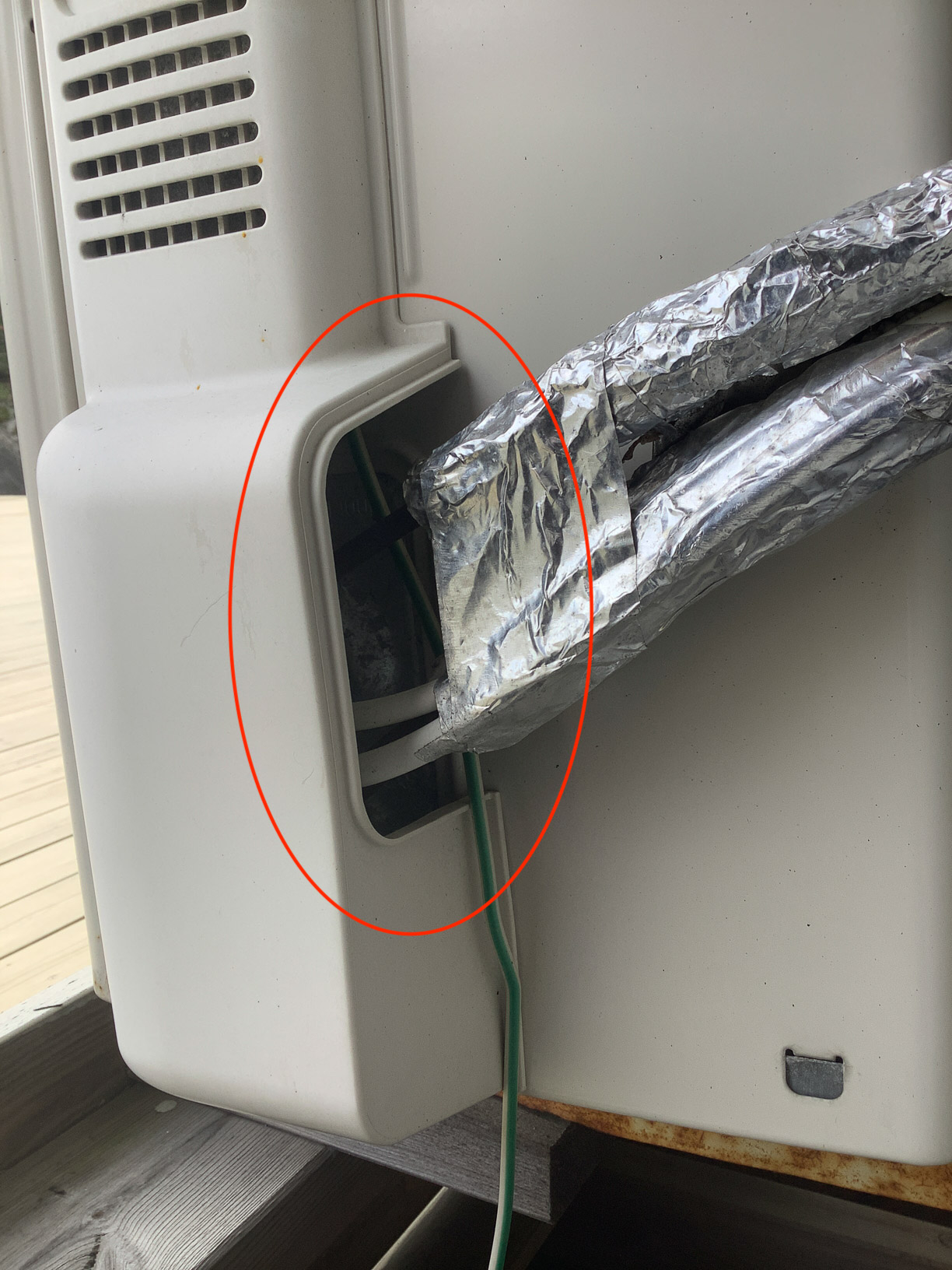

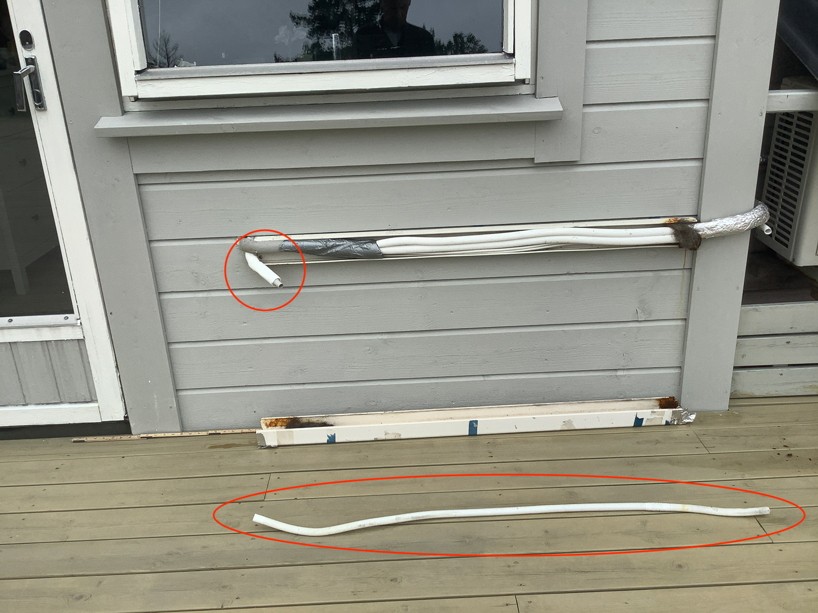

minimax Skrevet 27. august 2020 Skrevet 27. august 2020 (endret) Vi har en varmepumpe der det plutselig begynte å dryppe vann innendørs, fra innedelen ? Det viste seg at dreneringsslangen (ute) var tett og slapp derfor ikke ut vannet videre, dermed rant det tilbake til innedelen. Det var også brudd på den, så da koblet vi den fra og nå fungerer alt bra igjen! Kondensvannet renner nå ut fra den lille "tappen" på veggen (se bilde nedenfor) men på sikt trenger vi en ny slange (den måler ca. 15mm innvendig diameter og er ca. 2,3m lang) hvor hen får man kjøpt slike slanger? Har så langt ikke funnet noe passende på nettsidene til byggvarebutikker -er dette spesialdeler som må kjøpes fra varmepumpeforhandlere? Videre er vi plaget med mus som jeg ser til og med har spist seg gjennom metalltape (fra Clas Ohlson) og til isolasjonen rundt en av rørene til utedelen. Jeg ser også at området der rørene/ledningen går inn til utedelen har en ganske stor åpning. Jeg har ikke selv montert varmepumpa og antok at det manglet et deksel der, men importøren forteller meg at den er slik, men at andre forhandlere muligens har noe som kan dekke over. Jeg er som sagt bekymret for mus, og her kan de sikkert også bite av elektriske ledninger. Deler av rørene mellom inne- og utedelen er montert inni en plastkanal som vist i det første bildet, men ikke hele veien. Utedelen er montert med tak over seg, så den tar for den verste snøen/regnet, men hva anbefaler dere jeg gjør for å forhindre at mus fortsetter å kunne gnage istykker rørene/slangen/ledningene, både der disse er eksponert, inni plastkanalen og i åpningen for disse i utedelen? Og hvor hen får man kjøpt slike løsninger (Oslo/Akershus-området eller evt. nettbutikk)? Endret 27. august 2020 av minimax
sedsberg Skrevet 27. august 2020 Skrevet 27. august 2020 Honda har en gnagertape til bruk i biler. Mulig den kan virke. Biltema har også gnagerspray men vet ikke hvor bra den virker. Link for illustrasjon: https://www.collegehillshonda.com/product/4019-2317.html
minimax Skrevet 27. august 2020 Forfatter Skrevet 27. august 2020 (endret) Interessant! Men jeg ble litt i tvil da det står nederst nevnte nettside: "WARNING: Cancer and Reproductive Harm - www.P65Warnings.ca.gov. State of California Proposition 65." Er det slik man som regel løser problemet med mus ved varmepumper, eller finnes det andre løsninger (f.eks. varmeisolerende materialer rundt rørene/ledningene som musene holder seg unna)? Endret 27. august 2020 av minimax
sedsberg Skrevet 27. august 2020 Skrevet 27. august 2020 (endret) ALT er Cancer and Reproductive Harm i California så det trenger ikke bety noe som helst. Det er vanlig tape med chilikrydder/essens. Endret 27. august 2020 av sedsberg
