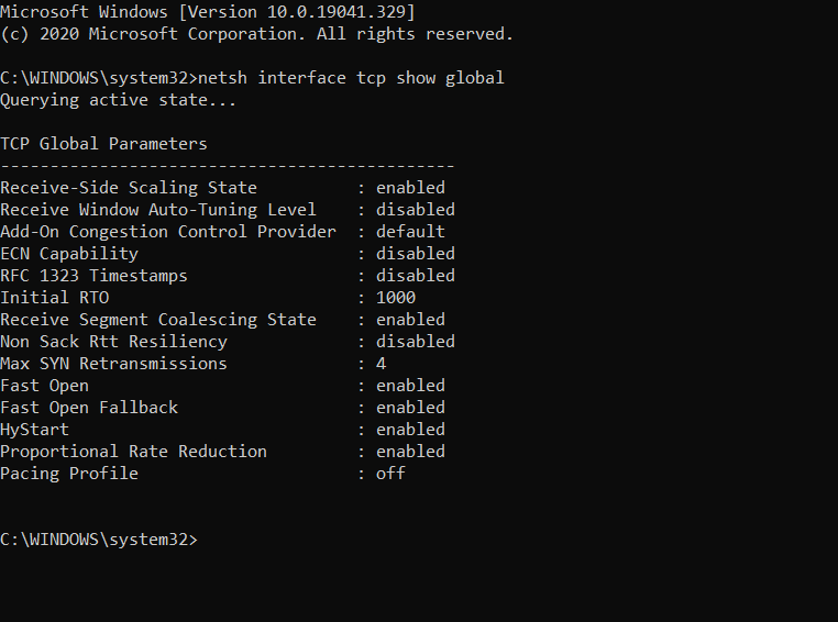

Fievel Skrevet 12. juli 2020 Skrevet 12. juli 2020 Sitat Type the command “netsh interface tcp show global” into the command prompt box (without quotation marks) to view the configuration options of the computer in question. If the option “Receive Window Auto Tuning Level” has a setting of “normal” next to it, the Window Auto Tuning Feature is currently enabled. To disable the feature, type the command “netsh int tcp set global autotuninglevel=disabled” into the box on screen (without quotation marks) and hit “Enter” on your computer’s keyboard. The Window Auto Tuning feature will now be disabled. Kan du teste ut det?
G Skrevet 12. juli 2020 Forfatter Skrevet 12. juli 2020 (endret) Just now, Fievel said: Kan du teste ut det? Ja dette var noe de Windows-support folka ønsket jeg skulle teste. Husker ikke men en annen faens kommando senket nedlastingshastigheten til 1 Mbps, husker i farten ikke hvilken, men den reverserte jeg da kjapt kan jeg ihvertfall si. Men den stod på normal før, og står nå disabled, den du spurte etter: Så det så ikke ut til at det var noe spennende å hente.. Tror ikke at det var noen som helst forskjell på normal eller disabled på akkurat den du skrev der. Endret 12. juli 2020 av G

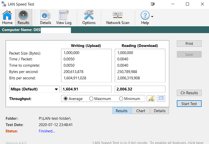

G Skrevet 12. juli 2020 Forfatter Skrevet 12. juli 2020 Vet ikke om dette er en god nok test. Den ber om at en oppretter en folder, også "sykler" den litt ute på LAN'et uten å spesifisere noen PC den skal til og tilbake til??

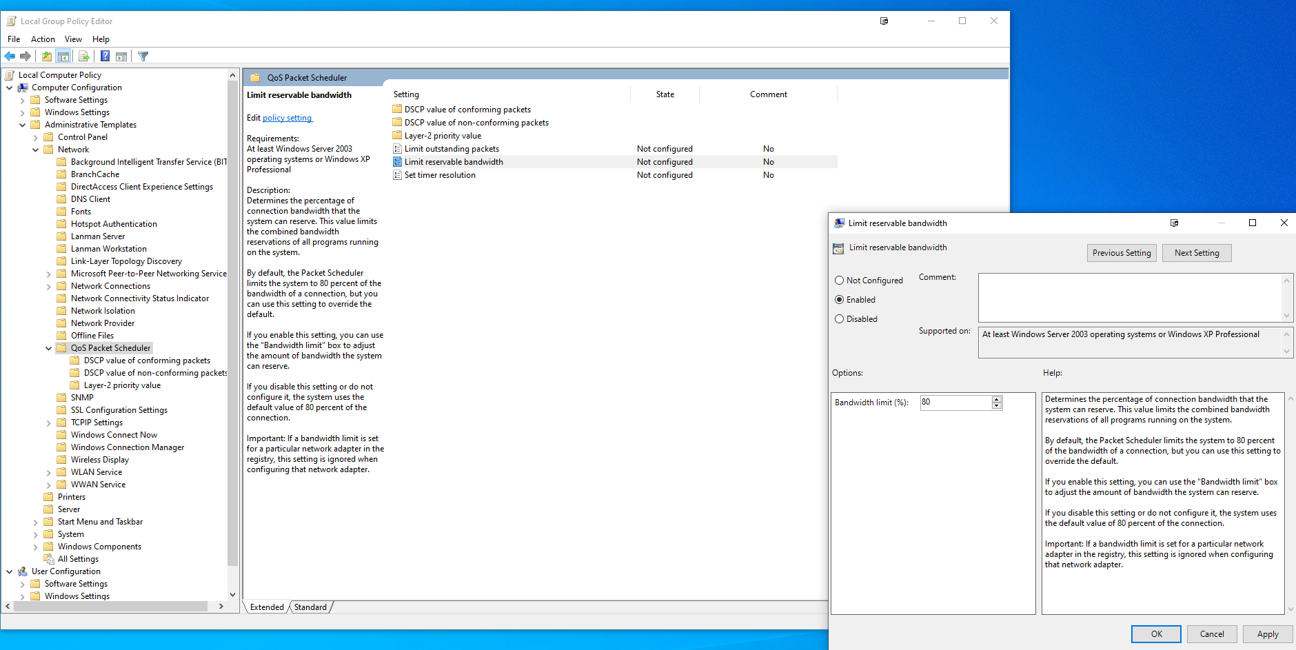

G Skrevet 13. juli 2020 Forfatter Skrevet 13. juli 2020 (endret) 59 minutes ago, Fievel said: Prøvd noen av disse? https://www.drivereasy.com/knowledge/easy-fix-windows-10-slow-internet/#F1 Fyrer skudd i blinde jeg nå.. Men alt jeg har foreslått er hvertfall noe i samme gate som jeg ville gjort hvis jeg hadde hatt samme problem. Hva heter hovedkortet ditt og hvilken bios versjon har du? Så hva som stod når en Enabled den der "Limit reservable bandwidth". Den stod da på 80 %, men burde den ikke slås av til 0 % når den ikke er enabled? Men interessant likevel. Får endre til 0 % og se: Edit: Hadde ingen effekt med 0 %, selv etter en reboot. Har guide-skribenten misforstått? Kanskje den skal være 100 %. Synes ting der var tvetydig. Dessuten står ikke Windows 10 nevnt, men kun Server 2003 og Windows XP. Edit2: Pkt.4 der hadde null effekt, men forsøkte ikke omstart på PC. Vet ikke om sånt skal skje i sanntid eller om Windows alltid skal kreve omstarter for alt. Men det skurrer for meg litt at om jeg gjør dette på en nettverksadapter, så skal liksom det påvirke resten også da? Siden alle nettverksadaptere får begrenset båndbredde. Prøver å tenke litt logisk inn i dette, men jeg har null windows-sertifiseringer. Og for meg så er det mye med Windows som ikke er så logisk laget. Endret 13. juli 2020 av G
Gjest Skrevet 13. juli 2020 Skrevet 13. juli 2020 (endret) Alright @G. Får grave litt dypere da. Limit reseravble bandwidth er standard til 80% - du kan slå den på og sette den til 0%. Ber om at du laster ned MiniToolbox på BleepingComputer , starte programmet, huk av samtlige bokser i programmet TIL OG MED "List Devices" hvor du velger "ALL", du kan hoppe over "list users, partitions and memory size & lsit minidump files". Trykk så på knappen "GO". Last opp så tekstfilen som blir lagret på SAMME FILPLASSERING som programmet, filen har navnet MBT.txt. Antagelig vil den nok være i Download-mappen din. (C:\Users\<ditt_brukernavn>\Downloads). Denne rapporter vil hjelpe oss med å grave dypere hvorfor du har et problem med netthastigheten. Endret 13. juli 2020 av Gjest
