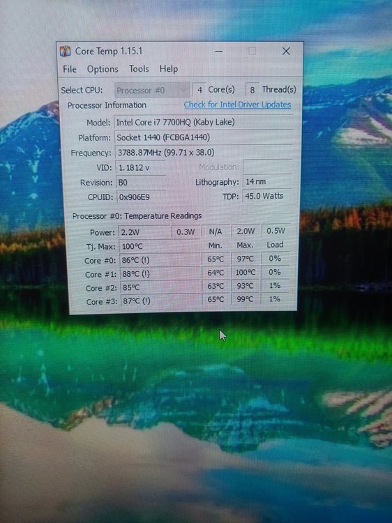

Jeg lasted ned coretemp for å sjekke temperaturen og spilte cs:go i fem min. Jeg aner ikke hva temperaturen skal være så vedlegger resultatet. Ser også at den i blant blir rød bare mens jeg skriver her nå, noe jeg antar ikke er så bra?

Temp bør ikke ligge på mere enn 90 grader på en laptop, så er ganske tydelig at din CPU throttler pga høy temperatur.
Skru løs bunnen på din laptop og kjøp deg en boks med komprimert luft for å blåse vekk støv, så vil laptopen nok bli god som gull igjen.

Dette fungerte bra! Temperaturen gikk vesentlig ned på alle corene og jeg fikk kjørt spill jeg ikke kunne før denne operasjonen. Den ene coren (core 1) Kan I blant hoppe til over 90 grader uten at det tilsynelatende er noen grunn til det. Dette kan skje uten at jeg kjører tunge programmer. Er dette noe jeg burde være bekymret for? Og er det eventuelt noe jeg kan forsøke?
