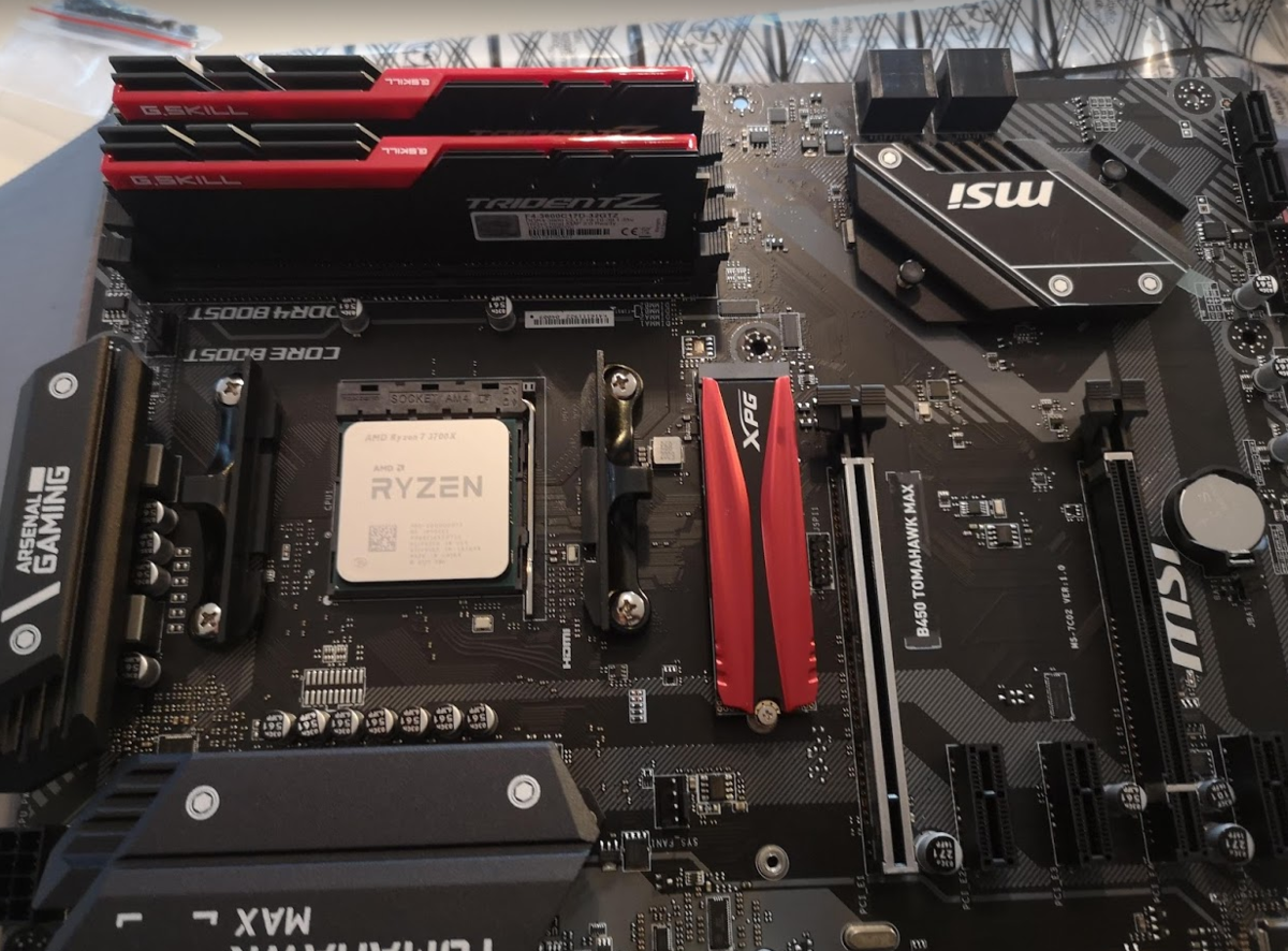

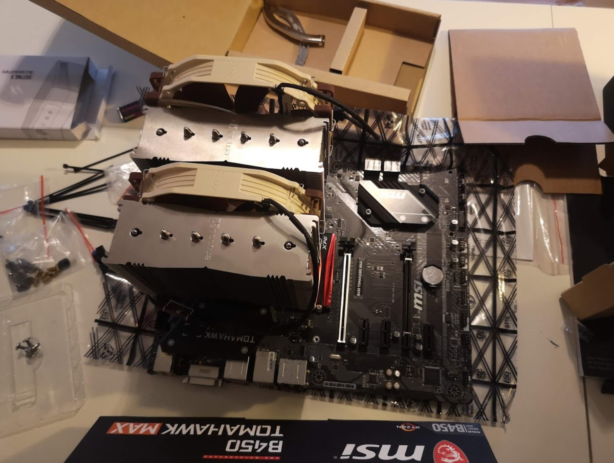

edge Skrevet 9. juni 2020 Skrevet 9. juni 2020 HerrLauk skrev (3 timer siden): Nærmer meg ferdig nå. Blir spennende å se om jeg får den på ? Det har gått fint, men jeg slet litt med avstandsskruene i hovedkortet. Noen av gjengene var dårlige, så da jeg skulle ta det ut og justere noen greier, så var det et par av skruene som ikke ville ut fordi skruene dro avstandsskruene rundt uten å løsne. Ja, litt lok, men tror det er i orden nå. Skjoldet bak er ikke 100% aligned. Det er en millimeter forskjøvet på den ene sida. Føler det er den tunge vifta som vipper hovedkortet litt fram. Det ble til at jeg måtte ta hovedkortet av og på et par ganger. Holdt under kjøleren, løfta forsiktig, men det ble jo et par runder, så jeg håper ikke ting er veldig skjørt. Kabelen til CPU-strøm var for kort til å føres inn bak, så det blir ikke akkurat en veldig snug build, da den tjukke kabelen går på tvers fra strømforsyninga bak CPU-en. Kommer bilder etter hvert. Spørsmål nå: Jeg har kun de to systemviftene igjen å plugge inn. Måtte gi meg pga. en nysgjerrig ettåring som ikke kunne holde seg unna. Men jeg la merke til at viftene er tre-pins. Vil det si at de går konstant? Har det noe å si hvilken sys-fan-utgang jeg plugger dem inn i? Bare finne nærmeste? Spennende! Snodig at kabelen er for kort, er dette selv om du drar den i en rett linje fra PSU opp til hovedkortet? Ang viftene, så er det som Svein M sier bare å koble de til i vanlig 4-pin fan headers på hovedkortet, også må du vel gå inn i BIOS og sette de to headerne du bruker til DC control). Er ikke kjent med MSI sin BIOS, men regner med at du justerer viftekurven i BIOS også. Ser MSI har software for viftejustering og, så mulig du ikke trenger bios for dette engang

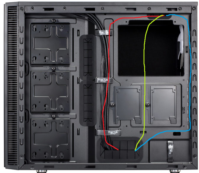

HerrLauk Skrevet 9. juni 2020 Forfatter Skrevet 9. juni 2020 edge skrev (2 minutter siden): Spennende! Snodig at kabelen er for kort, er dette selv om du drar den i en rett linje fra PSU opp til hovedkortet? Ang viftene, så er det som Svein M sier bare å koble de til i vanlig 4-pin fan headers på hovedkortet, også må du vel gå inn i BIOS og sette de to headerne du bruker til DC control). Er ikke kjent med MSI sin BIOS, men regner med at du justerer viftekurven i BIOS også. Ser MSI har software for viftejustering og, så mulig du ikke trenger bios for dette engang Den er for kort om jeg skal gå rundt og skjule kabelen, men absolutt ikke for kort om jeg bare går over hovedkortet.
edge Skrevet 9. juni 2020 Skrevet 9. juni 2020 (endret) HerrLauk skrev (18 minutter siden): Den er for kort om jeg skal gå rundt og skjule kabelen, men absolutt ikke for kort om jeg bare går over hovedkortet. Så om du går den grønne veien her så går det, men ikke rød eller blå? Eller må du gå over hovedkortet på framsiden? Om en av disse går er det jo ikke et veldig stort problem, men skjønner at det er litt irriterende. Du får kjøpt forlengerkabler relativt rimelig hos de fleste databutikker, så det kan jo være en oppgradering du gjør om det plager deg over tid Endret 9. juni 2020 av edge

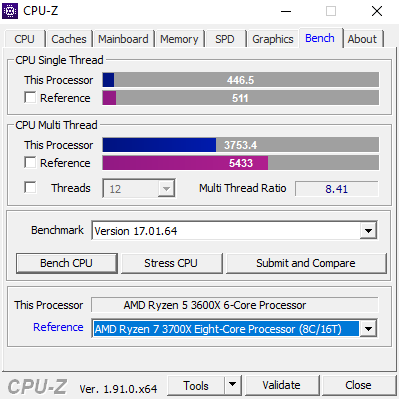

delfin Skrevet 10. juni 2020 Skrevet 10. juni 2020 Last ned CPU-Z og kjør en kjapp benchmark så ser du om noe er alvorlig galt (noe kjører i bakgrunnen her) Du kan også se XMP-profiler og hva du kjører RAM på.
edge Skrevet 10. juni 2020 Skrevet 10. juni 2020 Samtidig som du kjører benchmark så ville jeg også lastet ned HWiNFO og se at temperaturene er greie mens du benchmarker Da vil du og ganske lett kunne se om kjølepastaen er godt fordelt osv (med at alle kjernene er tilnærmet like varme).
delfin Skrevet 10. juni 2020 Skrevet 10. juni 2020 6 hours ago, edge said: Samtidig som du kjører benchmark så ville jeg også lastet ned HWiNFO og se at temperaturene er greie mens du benchmarker Da vil du og ganske lett kunne se om kjølepastaen er godt fordelt osv (med at alle kjernene er tilnærmet like varme). Da bør han kjøre noe annet enn denne, f.eks. superpi eller noe. Denne er over på noen sekunder... AIDA64 er kanskje en grei løsning for alt dersom det fortsatt finnes og er gratis...
edge Skrevet 10. juni 2020 Skrevet 10. juni 2020 pappkake skrev (1 minutt siden): Da bør han kjøre noe annet enn denne, f.eks. superpi eller noe. Denne er over på noen sekunder... AIDA64 er kanskje en grei løsning for alt dersom det fortsatt finnes og er gratis... Det er sant, har ikke brukt CPU-Z sin benchmark, men greit å ha noe som stresser over tid. Cinebench R15 og R20 er også gode, så får han samtidig sammenlignet resultater med tilsvarende systemer.
HerrLauk Skrevet 11. juni 2020 Forfatter Skrevet 11. juni 2020 (endret) Åssen ser det her ut? Lot den stå i ca 2-3 minutter før jeg tok skjermkopi. Må også nevnes at jeg har kobla på de lav-støys kablene som fulgte med cpu-vifta. Endret 11. juni 2020 av HerrLauk
