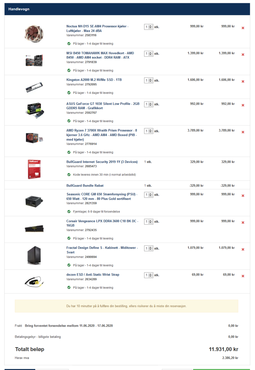

HerrLauk Skrevet 2. juni 2020 Forfatter Skrevet 2. juni 2020 Gode tips. Armbånd skal selvsagt med. Takk for påminnelsen. Hva med avstandsskruer? Noen bidrag fra @edge , kanskje? Har jeg alt jeg trenger, nå?
edge Skrevet 2. juni 2020 Skrevet 2. juni 2020 Synes det ser ut som du har det meste du trenger der. Avstandsskruer kommer ofte forhåndsinstallert, dette ser du ganske lett (ett ATX-hovedkort skal ha 9 skruer såvidt jeg husker). Hvis ikke så følger det uansett med, som @Svein M skriver. Kan være en ide å kjøpe noen plaststrips for å feste kabler. Det er lagt opp til endel av det i kabinettet du har valgt, men vet ikke om det følger med løse strips slik at du kan feste kablene på framsiden. Ellers så ser jeg ingen åpenbare mangler eller feil med builden. Vil tro du har en build som er klar for mange år med sjakk framover der
HerrLauk Skrevet 2. juni 2020 Forfatter Skrevet 2. juni 2020 tigerdyr skrev (11 minutter siden): Syns 16G minne er i minste laget. Ok, så vi snakker potensiell flaskehals? Nå poppa plutselig prisen på 2x8 gb opp fra 999 til 1300. Regner med at det lå et tilbud inne fra helga eller noe. Så du anbefaler denne løsninga? https://www.proshop.no/RAM/Corsair-Vengeance-LPX-DDR4-3600-C18-BK-DC-32GB/2812381 Hvordan er m.2-disken jeg har lagt inn? Ser at denne har mye høyere lese og skrivehastighet: https://www.proshop.no/SSD/A-Data-XPG-SX8200-Pro-M2-SSD-1TB/2687322 ...men de har den ikke inne før om to uker. Verdt å vente på?

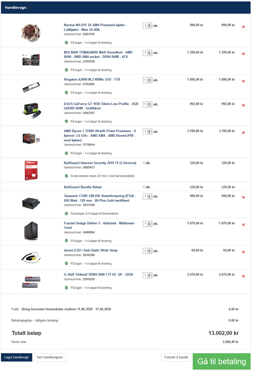

edge Skrevet 2. juni 2020 Skrevet 2. juni 2020 (endret) HerrLauk skrev (22 minutter siden): Ok, så vi snakker potensiell flaskehals? Nå poppa plutselig prisen på 2x8 gb opp fra 999 til 1300. Regner med at det lå et tilbud inne fra helga eller noe. Så du anbefaler denne løsninga? https://www.proshop.no/RAM/Corsair-Vengeance-LPX-DDR4-3600-C18-BK-DC-32GB/2812381 Hvordan er m.2-disken jeg har lagt inn? Ser at denne har mye høyere lese og skrivehastighet: https://www.proshop.no/SSD/A-Data-XPG-SX8200-Pro-M2-SSD-1TB/2687322 ...men de har den ikke inne før om to uker. Verdt å vente på? Om du vil gå til 32GB så ville jeg gått for dette: https://www.proshop.no/RAM/GSkill-TridentZ-DDR4-3600-C17-DC-SR-32GB/2591025 Tviler på at du vil få noen særlig flaskehals med den valgte m.2en, den er uansett 3x raskere enn "vanlig" SATA SSD. Om du synes det virker verd det så har de denne på lager, som ser ganske lik ut mtp spesifikasjoner: https://www.proshop.no/SSD/A-Data-XPG-GAMMIX-S11-Pro-M2-SSD-1TB/2694009 Endret 2. juni 2020 av edge

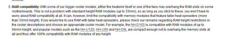

HerrLauk Skrevet 2. juni 2020 Forfatter Skrevet 2. juni 2020 edge skrev (4 minutter siden): Om du vil gå til 32GB så ville jeg gått for dette: https://www.proshop.no/RAM/GSkill-TridentZ-DDR4-3600-C17-DC-SR-32GB/2591025 Tviler på at du vil få noen særlig flaskehals med den valgte m.2en, den er uansett 3x raskere enn "vanlig" SATA SSD. Hva tenker du om 16 vs 32 GB RAM da? Er du enig med @tigerdyr? Og er det prisen på den rammen du tenker på, eller er det noe annet? Og en ting til: er det clearance til vifta? For Noctua sier at rammen må være på standardstørrelse, altså 32 mm for at det skal passe, men ingen produsenter oppgir høyde på rammen sin.

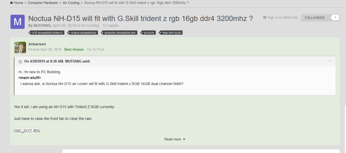

HerrLauk Skrevet 2. juni 2020 Forfatter Skrevet 2. juni 2020 Her er en lenke hvor RAM-høyde diskuteres: https://linustechtips.com/main/topic/874514-ram-compatible-with-nh-d15/ Vengaencene er 33,5 mm, i følge proshop selv. De svarte i en mail at det var 1.32 inches høyde.
edge Skrevet 2. juni 2020 Skrevet 2. juni 2020 HerrLauk skrev (1 minutt siden): Hva tenker du om 16 vs 32 GB RAM da? Er du enig med @tigerdyr? Og er det prisen på den rammen du tenker på, eller er det noe annet? Og en ting til: er det clearance til vifta? For Noctua sier at rammen må være på standardstørrelse, altså 32 mm for at det skal passe, men ingen produsenter oppgir høyde på rammen sin. Jeg vet helt ærlig ikke hvor mye RAM som trengs for sjakksimulering, men kan se for meg at du vil kunne kjøre flere simuleringer samtidig med mer RAM? Samtidig kan det jo da heller gi mer mening å gjøre som nevnt tidligere i tråden og spare på disse oppgraderingene og gå for en 3900x, om programmene nyter godt av mer CPU-kraft. Tenker mest på at de har litt bedre timings (C17 vs C18), og er endel rimeligere - bare en bedre deal. Vet ikke helt om det er plass til de under vifta i "normal" plassering, men du kan sette vifta lengre ut for å gi plass, og såvidt jeg kan se så skal det passe i kabinettet du har valgt.
HerrLauk Skrevet 2. juni 2020 Forfatter Skrevet 2. juni 2020 Nocuta selv sier 33 mm, så er spørsmålet om det faktisk er en halv mm til stede i vengaencene eller om det er et resultat av inch.
edge Skrevet 2. juni 2020 Skrevet 2. juni 2020 HerrLauk skrev (Akkurat nå): Nocuta selv sier 33 mm, så er spørsmålet om det faktisk er en halv mm til stede i vengaencene eller om det er et resultat av inch. Du velger selv hvor "høyt" du monterer vifta, da den festes med to braketter mellom "finnene" på kjøleren, som du kan se et eksempel på her, hvor den forrerste viften er montert høyere: Det er også mulig å montere denne viften på baksiden av kjøleren: Mulig det ikke er helt optimalt for luftflyt gjennom kjøleribbene, men tror ikke det vil påvirke temperaturene voldsomt.
HerrLauk Skrevet 2. juni 2020 Forfatter Skrevet 2. juni 2020 Ok, @edge Da er det vel bra at jeg har valgt et stort kabinett, for da har jeg litt fleksibilitet. Vanskelig å prøve å lese seg opp til sånt. Hadde vært bedre om man kunne se vifta og de ulike delene osv. Bildene forteller dog en del, så takk for info.
HerrLauk Skrevet 2. juni 2020 Forfatter Skrevet 2. juni 2020 Men det er kanskje mest optimalt at vifta er så "rett på" som mulig, regner jeg med? For G-skillene er på 1,73 tommer, så da heller jeg litt mer mot vengeancene, selv om de er litt dyrere (og treigere?).
edge Skrevet 2. juni 2020 Skrevet 2. juni 2020 (endret) HerrLauk skrev (8 minutter siden): Ok, @edge Da er det vel bra at jeg har valgt et stort kabinett, for da har jeg litt fleksibilitet. Vanskelig å prøve å lese seg opp til sånt. Hadde vært bedre om man kunne se vifta og de ulike delene osv. Bildene forteller dog en del, så takk for info. Hehe, ja det er litt knotete. Var redd når jeg kjøpte D15 selv, siden jeg har HyperX-ram. Mulig du må knote litt, men etter de forskjellige spesifikasjonene: TridentZ = 1,73 tommer = 4,4cm D15 clearence = 3,3cm D15 høyde = 16,5cm Define S Maks kjølerhøyde 180mm Så om du "hever" vifta 1,1cm for å klare av rammen så blir kjøleren 17,6cm høy, som fortsatt skal gi deg litt rom å jobbe med. Endret 2. juni 2020 av edge
HerrLauk Skrevet 2. juni 2020 Forfatter Skrevet 2. juni 2020 edge skrev (1 minutt siden): Hehe, ja det er litt knotete. Var redd når jeg kjøpte D15 selv, siden jeg har HyperX-ram. Mulig du må knote litt, men etter de forskjellige spesifikasjonene: TridentZ = 1,73 tommer = 4,4cm D15 clearence = 3,3cm D15 høyde = 16,5cm Define S Maks kjølerhøyde 180mm Så om du "hever" vifta 1,1cm for å klare av rammen så blir kjøleren 17,6cm høy, som fortsatt skal gi deg litt rom å jobbe med. Ok, da velger jeg kanskje tridentZ-en allikevel. Kan vifta "touche" rammen eller skal det være litt mellomrom? Og har det noe å si for kjøle-effekten at vifta ikke er rett på, men 1 cm lenger opp?
edge Skrevet 2. juni 2020 Skrevet 2. juni 2020 HerrLauk skrev (1 minutt siden): Ok, da velger jeg kanskje tridentZ-en allikevel. Kan vifta "touche" rammen eller skal det være litt mellomrom? Og har det noe å si for kjøle-effekten at vifta ikke er rett på, men 1 cm lenger opp? Bør vel være litt mellomrom, om ikke annet for å unngå at vibrasjoner planter seg. Jeg tror ikke det vil være fryktelig merkbar forskjell i hvert fall. Som du kan lese i denne testen så er det ikke så fryktelig stor forskjell om den har en eller to vifter en gang.
Svein M Skrevet 2. juni 2020 Skrevet 2. juni 2020 (endret) Det går helt fint å flytte vifta 1.1 cm opp. Kjøle-effekten vil ikke endres merkbart tenker jeg. Kjøleren blir da 16.5 + 1.1 = 17.6 cm høy. Kabinettet har plass til 18 cm. Endret 2. juni 2020 av Svein M
