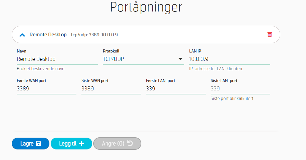

Jeg har satt opp Remote Desktop på port nummer 3389 tilkoblet lokal ipen min på 10.0.0.9. Alt vel og vel. Men hvordan skal jeg åpne opp for denne utenfor nettverket mitt? Når jeg kjører ipconfig på noen av pcene mine hjemme får jeg bare opp lokal iper slik som 10.0.0.2, 10.0.0.9, 10.0.0.11 etc. Mens den offentlige ipen min er 88.89.148.xx. Jeg bruker Telenor.

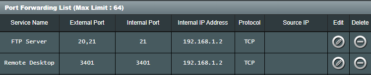

Du må sette opp port forwarding i routeren din.

Port forwarding har jeg satt opp på ipen 10.0.0.9. Hvordan skal jeg sette opp på 88.89.148.xx? Den finnes jo ikke nettverket mitt..

Greit, se nå her. Dette vil fungere når jeg kobler opp til 10.0.0.9 og skriver inn passordet og brukernavnet mitt på pcen min.

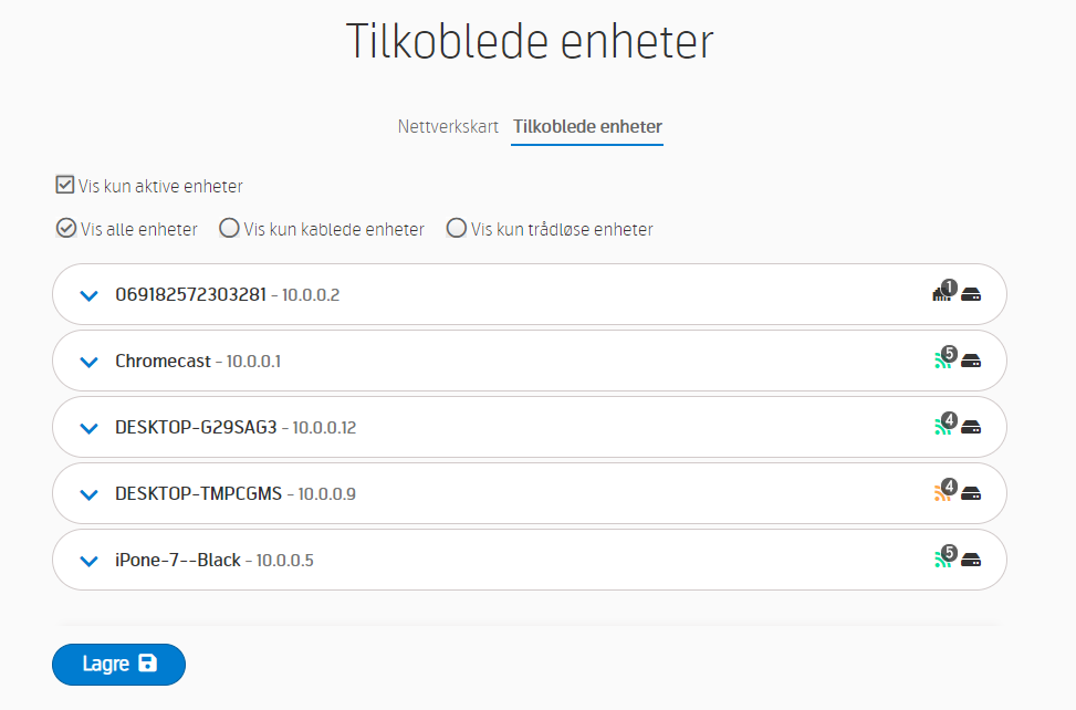

Men jeg må ha denne utenfor nettverket mitt på 88.89.148.xx. Når jeg går på tilkoblende enheter i nettverket mitt får jeg bare opp lokale iper.
Når jeg ser på tutorials på youtube så har jo alle fine 88.89.148.xx og 149.21.148.xx iper på ruterne sine. Jeg bare jo bare disse 10.0.0.x ipene. Må jeg være bedriftskunde hos Telenor for å få disse lange ipene?

Du trenger ikke eksterne IP-er. Det eneste du trenger er å fortelle routeren din hvilken intern IP tilkoblinger på RDP-porten skal gå til.
Ja, det er nå greit og det er gjort. Nå hvordan skal jeg kunne koble til utenfor nettverket mitt?
Du kobler til den eksterne IP-en din. Siden du ikke bruker standard port så må du også sette opp RDP-PC-en til å bruke denne porten (339) i stedet for port 3389.

Ok, det er greit. Benytte en annen portnummer er den standard på 3389. Men hvor skal jeg koble opp den eksterne IP-en min? På pcen som RDP er installert eller i ruter konfigurasjonen? Fordi jeg har prøvd i ruter konfigurasjonen og det gjør ingen forskjell.

Ja, men på den eksterne IP'en er jo ikke 3389 åpen. Det er kun på lan ipen hvor porten er åpen. Må jeg ha en ekstra ruter?
