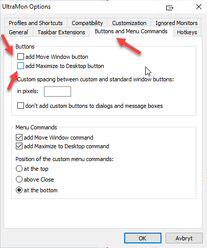

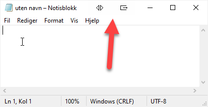

zlpw0ker skrev (1 minutt siden):
Det eneste som irriterte meg med programmet var på ene knappen som dukker opp til høyre på alle programmer i hjørnet er at Firefox f.eks blir expanda til 4 skjermer og det er noe jobb å få den tilbake hvis du trykker feil.
Dersom du mener disse knappene:
Så kan du slå dem av her:

Merko skrev (6 minutter siden):
Når du flytter rundt på et vindu, så må du holde inne "Shift"-knappen, da, da kommer "Grid"-en til syne, så slipper du bare med musetasten så skal den ekspanderes. :) Veldig intuitivt når man blir vant med det.
sant det,takk for det tipset,fikk vekk de window knappene, bruker du de mye?

zlpw0ker skrev (11 minutter siden):
nei, jeg har slått av de knappene.

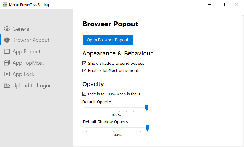

Etter litt "inspirasjon" fra Microsoft PowerToys, holder jeg smått på med min egen variant med diverse nyttige funksjoner. Du får si ifra om du vil "beta teste" det når det nærmer seg noe resultat.  :p
Enkelt forklart, så har det noen funksjoner som feks "Browser Popout", som lar deg navigere til en nettadresse, så kan du poppe ut hva som helst, så kun vise dette på skrivebordet feks (eller over andre vinduer).
"App TopMost" lar deg feks sette hvilket som helst vindu "Alltid Øverst" med hurtigtast + noen andre småsaker. :)
