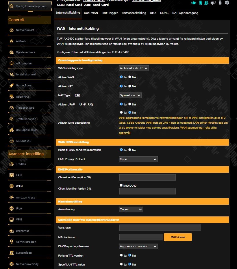

Har kjøpt med ny router, eller 2 stk nye. ASUS TUF-AX5400 som skal stå i mesh.
Men jeg sliter med at jeg mister tilkoblingen mot nett hele tiden. Må skru WAN-tilkoblingen av og på flere ganger om dagen.

Jeg ser at du ikke får utdelt riktig ip (skal starte med 84) og leasen din er bare 2 minutter som forklarer at du detter ut.
Er dette en ny linje, nytt abbonement? Får du 84-ip med Telias "sentral"?
Når jeg testet dette med min gamle ASUS AC56U, så opplevde jeg et lignende problem med å få til IPTV, da holdt det også bare ca. 2 minutter.
Med nåværende EdgeRouter-X så har jeg vært tikoblet litt under 7 måneder på VLAN10 med samme IP.

Får nøyaktig samme IP med Telia-boksen, så da er vel den korrekt.
Har nå vært online siden i 12 timer uten brudd, og mistenker at endringen
"WAN -> Internettilkobling -> DHCP-spørringsfrekvens" ble endret fra aggressiv til normal kan ha hjulpet?
EDIT: Neida, mistet nett igjen noen minutter etter at jeg startet opp PCn. Kan det være noen innstillinger på PCn som forårsake dette da? Den har vært av i natt, og da har nettet vært stabilt
EDIT 2: Koblet opp den gamle ASUS routeren for å sjekke innstillinger. Her var også leasetid 2 minutter
EDIT 3: @Tordenflesk Er du sikker på at jeg har feil IP? Kan det evt være pga av jeg bruker feil utstyr, så Telia med vilje lager litt trøbbel for meg?
Valgte nå statisk IP og la inn de verdiene jeg har hatt siden i går. Får se hvor lenge det funker
