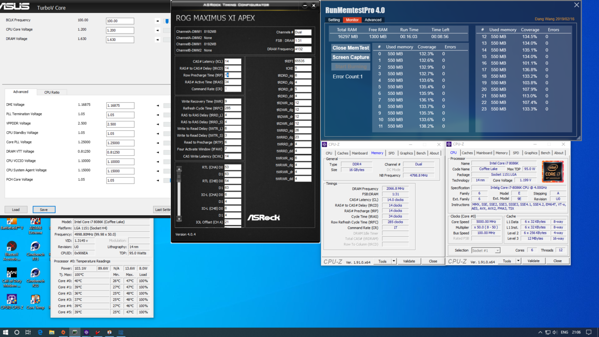

Gjest Slettet0187 Skrevet 28. mai 2020 Skrevet 28. mai 2020 (endret) Betroz skrev (2 timer siden): Basert på egne tester eller andres? Basert på egne tester samt uttalelser fra en gruppe i Thailand, som stor sett driver med binning av rambrikker. Jeg har testet det meste av A0, A1 og A2 brikker fra G.skill siste månedene, og tillegg A2 fra Patriot og Adata. Resultatene viser det samme, test etter test. Viper slår alt av G.skill sett for uten ett G.skill Royal 4400 cl18 kit, som @Mumriken eier. Hannes kit har svært lik bin som det Patriot Viper kittet jeg sitter med nå. (Samsung 965 IC)( Har testet 8 Viper kit alene. Alle er svært lik) A2 PCB'n til G.skill har et dårliger design en både Adata og Partirot Viper som gjør at svært få sett skalerer med volt slik sistnevnte gjør. Om jeg sier jeg har binnet 30 sett de siste månendene på Gene Xi og Apex Xi, så er nok det en underdrivelse. Akkurat 4000 cl15 brikkene, kan ikke ikke jeg si så mye om, men de har så vidt jeg vet akkurat samme A2 PCB som resten av b.die PCB'ene til G.skill. Her er et eksempel på hva Viper kan gjør, om du ikke sitter på en topp 5% IMC og et Apex og kan kjøre 4800 og 4933 slik jeg tidligere har postet her. 4133mhz cl14.14.14.34.1T HCI Endret 28. mai 2020 av Slettet0187
N o r e n g Skrevet 28. mai 2020 Skrevet 28. mai 2020 Hvor høy spenning gir du brikkene der? Ser terminering er på 0.8125, så et sted rundt 1.6V?
Gjest Slettet0187 Skrevet 28. mai 2020 Skrevet 28. mai 2020 N o r e n g skrev (7 minutter siden): Hvor høy spenning gir du brikkene der? Ser terminering er på 0.8125, så et sted rundt 1.6V? Oppe til venstre i TurboV appen ser du spenningen. 1.63 vdimm
Betroz Skrevet 28. mai 2020 Skrevet 28. mai 2020 1.63v til brikkene er greit til benching, men jeg vil holde meg til 1.45v som 24/7 setting. Hva klarte du da om du testa det?
Gjest Slettet0187 Skrevet 28. mai 2020 Skrevet 28. mai 2020 (endret) Betroz skrev (11 minutter siden): 1.63v til brikkene er greit til benching, men jeg vil holde meg til 1.45v som 24/7 setting. Hva klarte du da om du testa det? Du vil holde deg til 1.45v basert på hva ? 1.6v 24/7, er ingen problem(så lenge du har tilstrekkelig kjøling) . 2.1 volt til benching. Har aldri prøvd så lav spenning, så det kan ikke jeg svare på Endret 28. mai 2020 av Slettet0187
Betroz Skrevet 28. mai 2020 Skrevet 28. mai 2020 (endret) 31 minutes ago, Carillo said: Du vil holde deg til 1.45v basert på hva ? 1.6v 24/7, er ingen problem(så lenge du har tilstrekkelig kjøling) . 2.1 volt til benching. Har aldri prøvd så lav spenning, så det kan ikke jeg svare på Mine G.Skill 16GB x 2 brikker (3200 C14 XMP) har jeg på 3600 15-16-16-33 med 1.40v, og under spilling av BF5 så ligger dem på ~53 grader, som jeg synes er mye. Jeg har grei kjøling i kabinettet (Corsair 780T), men ingen vifte som sitter på brikkene akkurat. Min teori er at 16GB brikker blir varmere enn 8GB brikker, selv om det virker rart også. DIMM slottene sitter veeeeldig trangt på Apex kortet. Endret 28. mai 2020 av Betroz
Gjest Slettet0187 Skrevet 28. mai 2020 Skrevet 28. mai 2020 (endret) Betroz skrev (12 minutter siden): Mine G.Skill 16GB x 2 brikker (3200 C14 XMP) har jeg på 3600 15-16-16-33 med 1.40v, og under spilling av BF5 så ligger dem på ~53 grader, som jeg synes er mye. Jeg har grei kjøling i kabinettet (Corsair 780T), men ingen vifte som sitter på brikkene akkurat. Min teori er at 16GB brikker blir varmere enn 8GB brikker, selv om det virker rart også. Dual rank brikker som du snakker om der blir utrolig varm i forhold til singel rank, som jeg snakker om her. Så det er ikke sammenlignbart. Årsaken er ganske selvforklarende, dobbelt så mange IC'er på samme size PCB Med 120mm vifte og 1.58 vdimm klarer jeg å holde de under 40 grader. Akkurat nå er mine på vann, for å slippe nettopp det. Endret 28. mai 2020 av Slettet0187
Betroz Skrevet 28. mai 2020 Skrevet 28. mai 2020 4 minutes ago, Carillo said: Dual rank brikker som du snakker om der blir utrolig varm i forhold til singel rank, som jeg snakker om her. Så det er ikke sammenlignbart. Takk for bekreftelse
