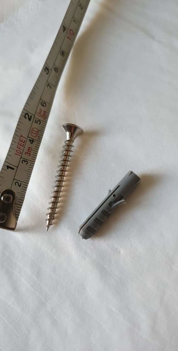

magnusd. Skrevet 23. april 2020 Skrevet 23. april 2020 (endret) Hei. Jeg har kjøpt to Sonos one høytalere og veggfester fra flexon og har planer om å feste dem i veggen. Veggene er typiske gipsvegger. Høytalerene er ca 2 kg. Er det noen som har tips til hvordan jeg kan få de til å henge trygt på veggen? To slike fulgte med.Tips? Endret 23. april 2020 av magnusd.
plankeby Skrevet 24. april 2020 Skrevet 24. april 2020 (endret) Bilde i trådstart over, viser skrue til treverk og plugg dersom det er murvegg. Du må kjøpe gipsanker. Anbefaler skrujern når anker strammes, drill kan dra til for hardt og ødelegge plate og anker. Det beste er lang treskrue i stender i vegg. Gipsvegger er noe herk... Endret 24. april 2020 av plankeby
