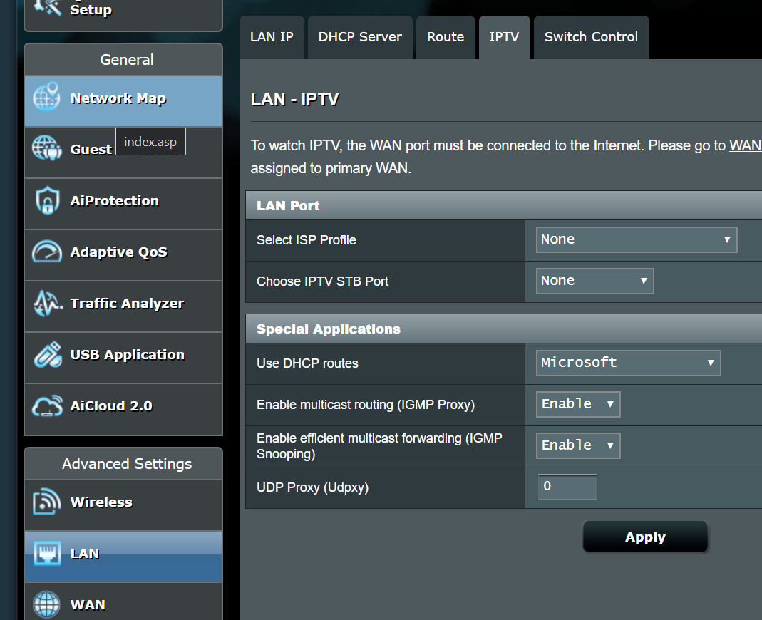

NULL Skrevet 10. april 2020 Skrevet 10. april 2020 (endret) 36 minutes ago, henrikr said: er man sikker på at dette fungerer, for eksempel med Asus CT8, så må jeg gjøre noe i IPTV innstillingene under ruteren, fikk denne av på en facebook gruppe "Akkurat satt opp Asus og fiber fra telenor. Funker fint uten router fra telenor. Om du skal bruke T-we-boks er det eget valg du setter opp og dedikerer en port til. Under LAN -velg IPTV. Så under LAN Port -Select ISP Profile til None og velg en port du vil bruke. Deretter disable dhcproutes og sett UDP proxy til 0 og IGMP til 3" Spesielt det punktet om dedikerer en port, jeg har ikke valget med CT8 og dedikere en port på mesh enheten, men har gått Unifi veien, så får trekke kabel ut og inn og sette en switch oppe med dekoderen. Da stemmer det de sa også om at jeg trenger en dekoder for at noen ting skal funke. Takker for meget god hjelp Kjenner ikke CT8, men har vel brukt bl.a. RT-AC87U, RT-AC3200, RT-AC68U og RT-AC66U. Jeg mistenker at med sitatet du hadde her, får han live-tv til å fungere, men får enkelte andre komplikasjoner. Min konfig på Asus-ruteren: Eneste endringer gjort er å aktivere IGMP Proxy og IGMP Snooping. Når denne settes opp på en egen port, hvilket er nødvendig for en del leverandører som bl.a. bruker VLAN for IPTV, mistenker at enkelte funksjoner og tjenester ellers ikke vil fungere. Blant annet vil ikke apper se dekoderen, hvilken er nødvendig for å få tilgang til innhold du kun kan se hjemme, og man vil ikke kunne caste fra Youtube- og Netflix-app på telefonen til dekoderen. Siden Telenors IPTV-løsning ikke er avhengig av å dedikere en port, VLAN e.l., er vel spørsmålet egentlig bare om CT8 støtter IGMP. Ifølge spesifikasjonene til Asus på web, er det støtte for IGMP v1/2/3. Så burde i teorien fungere. Om det kun fungerer på første enhet eller om den også overfører IPTV-multicast videre er dog et annet spørsmål. Noen mesh-enheter gjør det, andre ikke. Endret 10. april 2020 av NULL 1
henrikr Skrevet 10. april 2020 Forfatter Skrevet 10. april 2020 NULL skrev (49 minutter siden): Kjenner ikke CT8, men har vel brukt bl.a. RT-AC87U, RT-AC3200, RT-AC68U og RT-AC66U. Jeg mistenker at med sitatet du hadde her, får han live-tv til å fungere, men får enkelte andre komplikasjoner. Min konfig på Asus-ruteren: Eneste endringer gjort er å aktivere IGMP Proxy og IGMP Snooping. Når denne settes opp på en egen port, hvilket er nødvendig for en del leverandører som bl.a. bruker VLAN for IPTV, mistenker at enkelte funksjoner og tjenester ellers ikke vil fungere. Blant annet vil ikke apper se dekoderen, hvilken er nødvendig for å få tilgang til innhold du kun kan se hjemme, og man vil ikke kunne caste fra Youtube- og Netflix-app på telefonen til dekoderen. Siden Telenors IPTV-løsning ikke er avhengig av å dedikere en port, VLAN e.l., er vel spørsmålet egentlig bare om CT8 støtter IGMP. Ifølge spesifikasjonene til Asus på web, er det støtte for IGMP v1/2/3. Så burde i teorien fungere. Om det kun fungerer på første enhet eller om den også overfører IPTV-multicast videre er dog et annet spørsmål. Noen mesh-enheter gjør det, andre ikke. Jeg skal teste mer når jeg får dekoderen. Takker igjen for meget gode forklaringer og generelt veldig god hjelp. Utrolig takknemlig for det.
