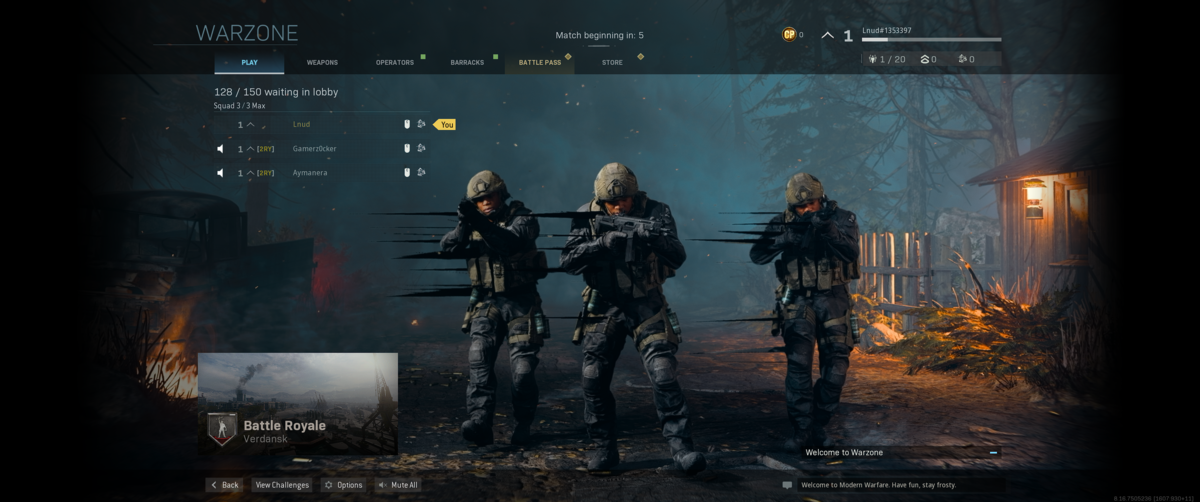

Jeg har satt sammen og bygget en pc, min første. Hadde litt problem med boot i starten. Men det ordnet seg med litt blåsing i ram slottene.
Men nå har jeg spilt Red Dead Redemption 2 en stund og lastet ned litt flere spill, Apex og Call of Duty: Warzone.

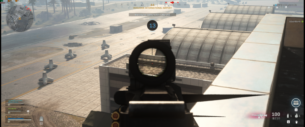

Red Dead Redemption 2 fungerer helt utmerket, men både i Apex og Call of Duty er det noe fil med bildet på skjermen, se vedlagt bilde.
Spiller i 1440p og 21:9
Noen som har en ide på hva som kan være problemet mitt?
PC består av:
AMD Ryzen 5 3600X
Asus 5700XT ROG Strix
Asus ROG Strix B450-F Gaming
Corsair TX750M
Corsair Vengeance LPX DDR4 3000MHz 2x8GB
Asus hadde en produksjonsfeil på disse skjermkortene før januar 2020. Du bør sjekke at gpu frekvens og temperatur på gpu er normale. Om det ikke virker som det skal er det en garantisak.
Endret av Svein M
Aha, ser der ja. Da skal jeg ta kontakt med komplett og få sendt det inn.
Men ser ut som det bare er problem med at kjøleren ikke er skrudd til godt nok. Sånn at kortet blir veldig varmt og ikke yter så godt som det skal.
Kan det skape dette problemet? Å hvorfor er det da ikke sånn i alle spill?
Temperatur på GPU er mulig å lese ut både med programmer både fra produsent og andre programmer. Om det er problem med kjøling så vil vel temperatur være mistenkelig høy (opp mot 100 grader?) (og kjøle viften gå fort eller på max). De forskjellige spill (og innstillinger) gir forskjellig belastning på GPU, derfor kan problemer skje i enkelte spill.
