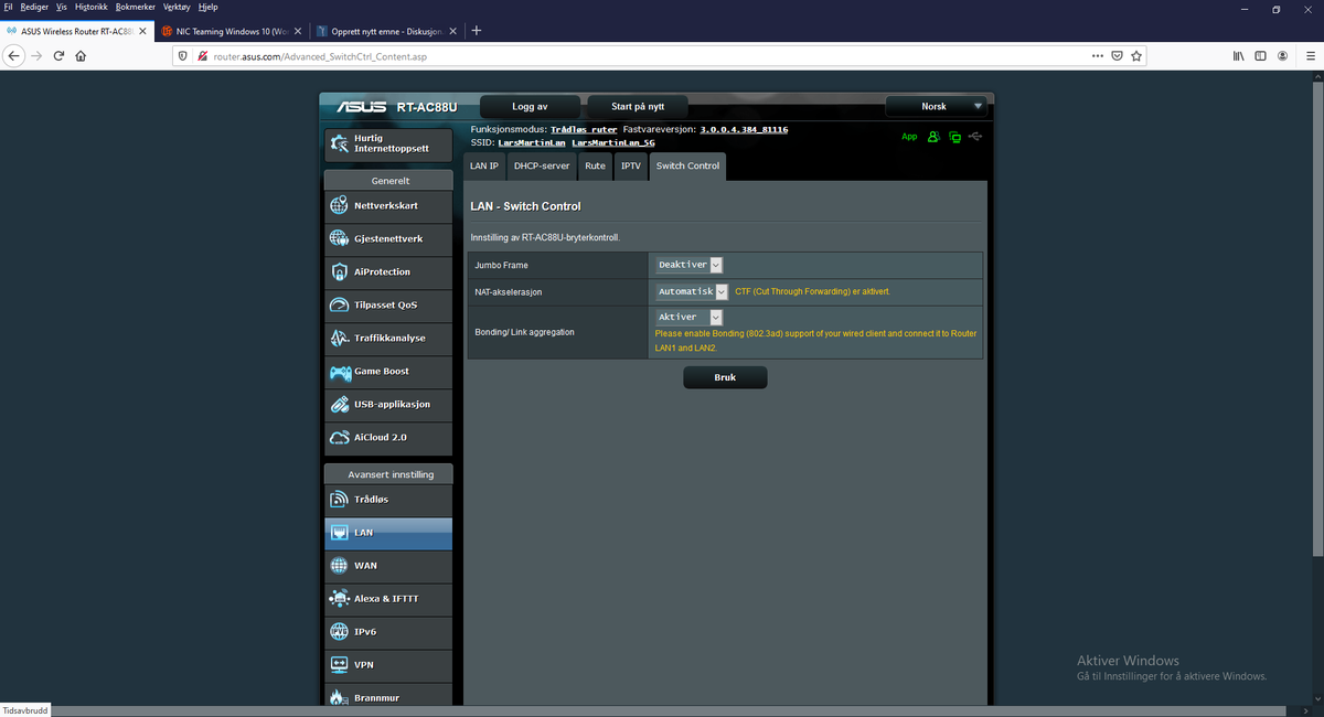

Asus ac88u channel banding?
Har begge kortene 1Gb/s?
Og for å teste lokal hastighet bør du bruke iperf3, ikke tilfeldige nettsider. Du må også kjøre med flere tcp-strømmer for å få nytte av bonding. Kort sagt: bonding er ikke det du tror, og du har ikke bruk for det.

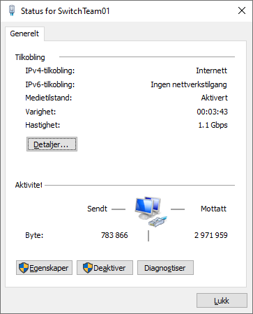

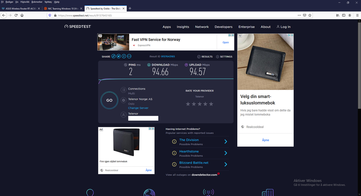

testet med 2 intel kort men får 1 gigabit, får 500 mbit på speedtest.
Remove-NetSwitchTeam -Name "SwitchTeam01"
Fjerner denne og det funker.
ser ut som static link agretgation gir minst problemener for meg men hvorfor er det ene kun 100 mbit og den andre 1 gigabit? begge er gigabit:
Beskrivelse:    Intel(R) Gigabit CT Desktop Adapter
intel l211 gigabit network.
Endret av LMH1
Du teamer to forbindelser i lokalnettverket og mener du skal få raskere aksess til internett av den grunn?
Og hvilken form for link aggregation støtter Asus-ruteren - for teaming, eller i praksis for lastbalansering?
Spørsmålet er jo også om de to nettverksadapterne vil la seg kjøre i team, eller om det vil være en annen form for link aggregation - da eksempelvis lastbalansering.

Blir nok ikke raskere mot internett, men mot routeren. Men vet ikke om Asus ac88u er så godt egnet uansett?
https://www.overclock3d.net/reviews/systems/asus_ac5300_and_ac88u_router_review/5
vet ikke noe mere en det som står der? Eller mener dere det er teknisk umulig?
Poenget med link aggregation mot f.eks. en NAS er ikke nødvendigvis at du skal få 2 Gbps mellom NAS og en enkelt klient, men du har høyere kapasitet å fordele mot flere klienter.
