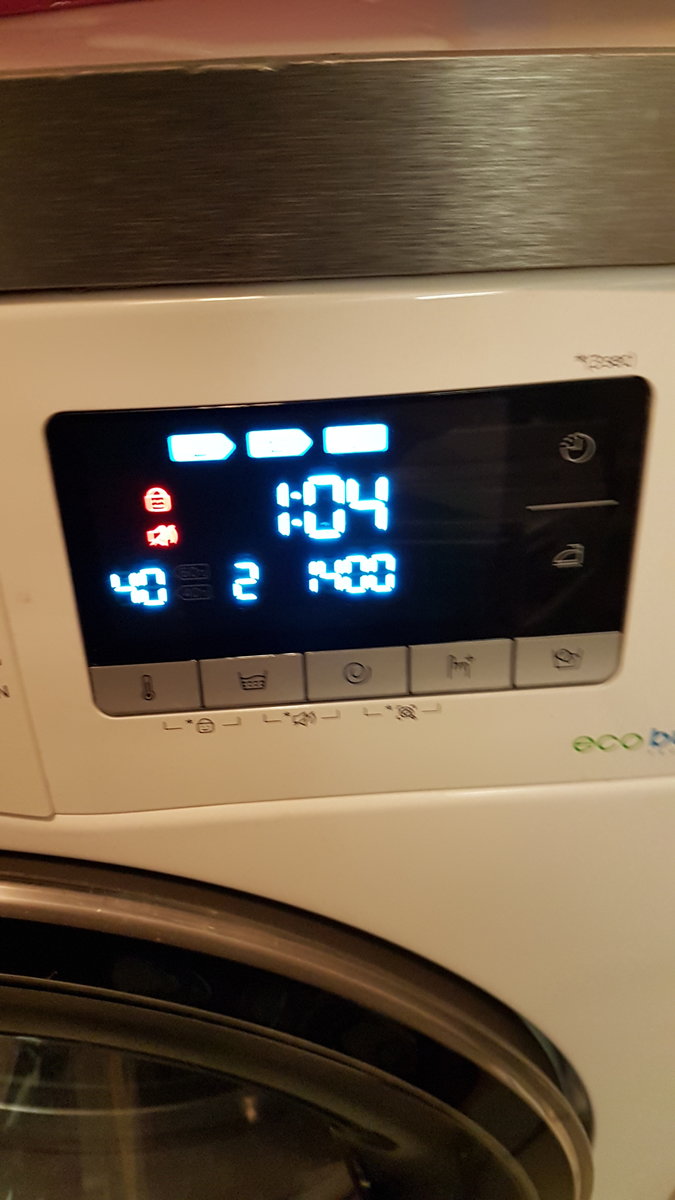

Lindsay Skrevet 20. februar 2020 Skrevet 20. februar 2020 Dette gjelder en samsung eco vaskemaskin. Ingen annen feilkilder som begynner på E. Skiftet inntaksledning vann. Rengjort filter men fikk ikke tid å sjekke utslagsledning for vannet. Mistenker denne eller att indikator for dør ikke registrer att den er lukket.

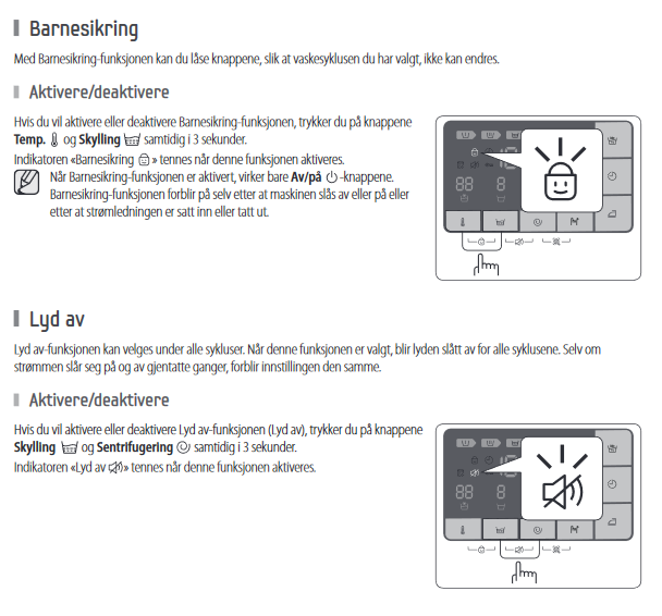

Mr D Skrevet 21. februar 2020 Skrevet 21. februar 2020 Lindsay skrev (18 timer siden): Hvilke feilmeldinger er dette (vaskemaskin) Det er ingen feilmeldinger på bildet. Det ser ut som det er varsel om at barnesikring er aktivert og lyd slått av. Litt dårlig bilde og ikke info om modell, så vanskelig å svare 100% sikkert. Slik er det beskrevet i bruksanvisningen til en annen modell med lignende betjening:
Lindsay Skrevet 22. februar 2020 Forfatter Skrevet 22. februar 2020 Takker, det gjorde susen og maskina fungerer igjen.
