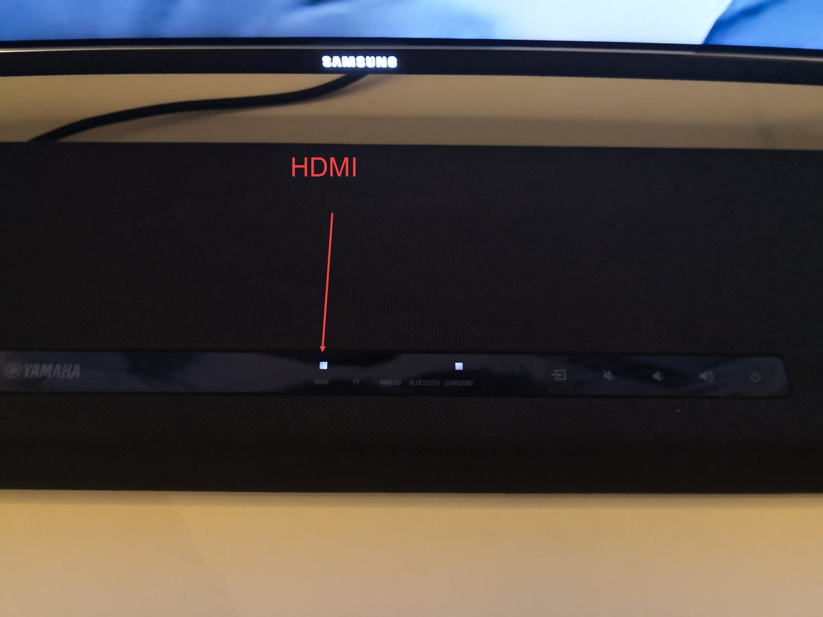

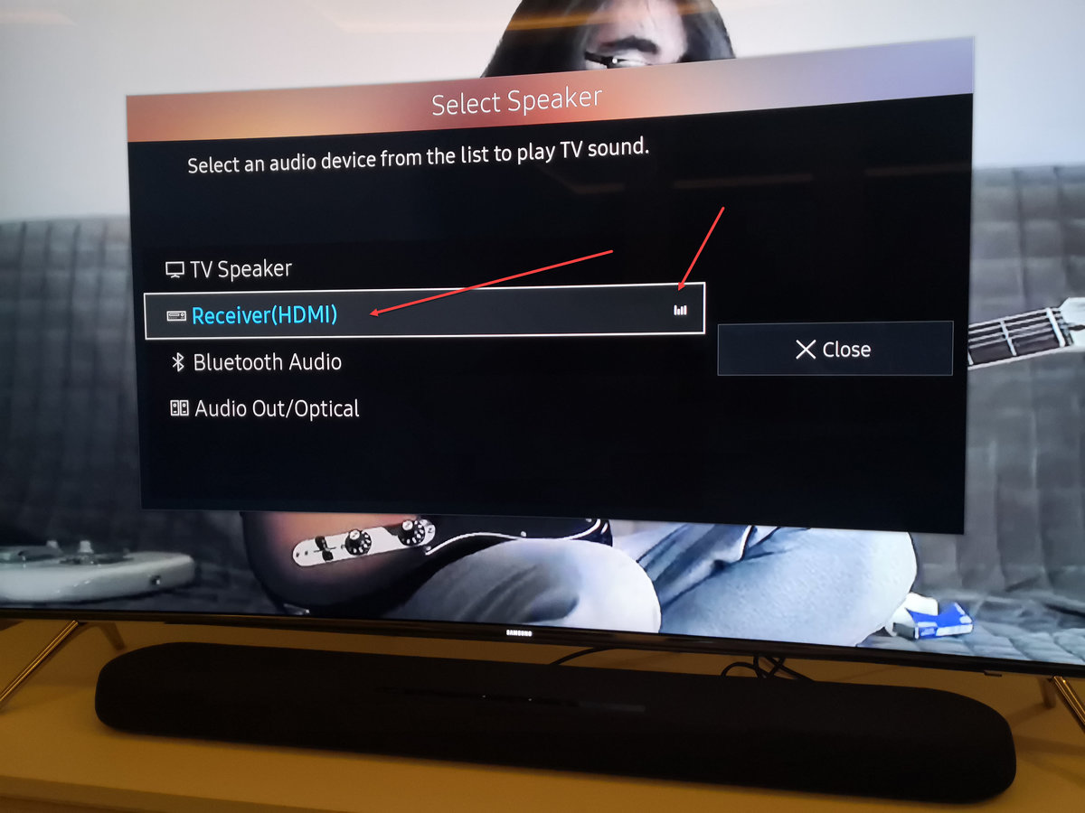

3. På Samsung-TVen valgte jeg HDMI-receiver som lydkilde (se bilde). De lydsøylene til høyre beveger seg opp og ned.
4. På lydplanken har jeg valgte HDMI som kilde og den er slått på.

Se vedlagte bilder. What to do?

Tar nok dette veldig bokstavelig, men hvis det stemmer du har kabelen fra HDMI In i lydplanken til HDMI Arc i boksen så får du neppe lyd. Kabelen skal gå fra HDMI Out (ARC) til HDMI Arc i boksen.
Stemmer det som taffeeel skriver. I tillegg må inngangsvelgeren på lydplanken stå på TV.

Kan dere forklare logikken for meg? Jeg trodde kabelen til lydplanken skulle stå i IN-porten på lydplanken fordi planken mottar innkommende lyd fra TVen.
I tillegg trodde jeg at source på lydplanken skulle stå på HDMI siden det er en HDMI-kabel som er tilkoblet.
Kan dere forklare logikken med at man skal benytte HDMI out (ARC) og source = TV på lydplanken slik at jeg forstår bedre hvorfor?
Tusen takk igjen for hjelpen!
Det er forklart i bruksanvisningen... HDMI er inngang for en annen kilde, f.eks. Blu-Ray. HDMI out (ARC) kunne like godt være kalt TV. At du må velge TV for å få TV-lyd er vel logisk, særlig når HDMI er en annen kilde.
