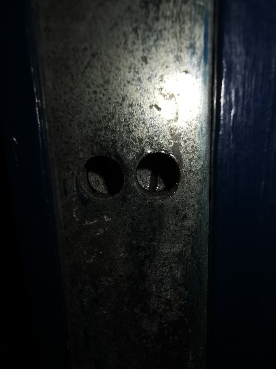

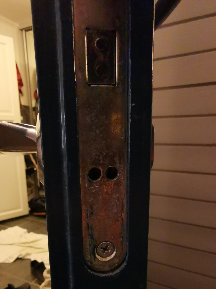

Skrue som bare spinner
Jeg skal bytte låssylinder på ytterdøra mi, men skrua som holder den på plass har ikke noe tak i gjengene virker det som. Den går bare rundt begge veier og den er ca 1cm inni, så det er ingenting å ta tak med nebbtang eller lignende. Jeg er usikker på om det er noe vits å prøve med skrueuttrekker. Noen tips?
2 hours ago, sedsberg said:
Vanligvis skrur man ut dørvrideren på innsiden og da kommer man til to skruer som holder hele låsesylinderen på plass.
Dæven, ja se der. Du hadde rett, fikk den ut nå. Takk skal du ha :)
