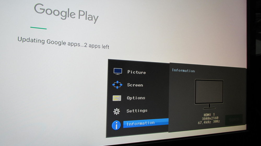

Den som jeg har testet under her er:
H96 MAX RK3318 Smart TV Box Android 9.0 4GB 32GB 64GB Media player 4K Google Voice Assistant Netflix Youtube H96MAX 2GB16GB
Prøvd å teste Ps4 slim men får verken valgt 4k under oppløsning eller få høyere på skjermen?
Så er det mulig å forfalske oppløsningen på samsung skjerm? Eller kan jeg stole på den informasjon jeg får fra skjermen?

Youtube men det er ikke liksom problemstilling jeg lurer på hvorfor det skal være vanskeligere på bluerayspillere og konsoller? har du testet Xbox one X eller PS pro for usikker jeg skal gidde det, fordi har mistenke problemet er også der. Eller at man rett og slett ikke ser forskjell på full HD\4k og fremdeles viser skjermen full HD så oppskalering hjelper lite for den gjør vel samme jobb fra skjermen.
Testet Rambo 2 fra tyskland, men har prøvd flere filmer uten jeg merker forskjell på 4k vs full HD, klarer ikke å finne hvorfor, om det er utstyret selv om det støtter 4k kan det være pc utstyr har begrenset støtte eller

Ja det er pc skjerm, litt eldre utgave som støtter kun 4k 30 hz, så er usikker om det er problemet eller HDMI switch\kabel. Men skal den først støtte 4k forstår jeg ikke at det skulle spille rolle? Mister muligens High Dynamic Range (HDR) eller HDMI Ethernet and Audio Return Channel usikker om Content protection (HDCP) støttes eller hdmi v2\1.4 for begge støtter 4k er kun forskjell på 60\30 hz.
For jeg ønsker foreløpig ikke TV på grunn av nrk lisensen men ønsker helst svar om PC skjerm er vesentlig dårligere, ha vidt sett på TV men tror det er kun High Dynamic Range (HDR) man mister.

Så hdmi 1.4 klarer 4k med lavere ytelse, men det er ikke spørmålet her, for noen skriver 4k særlig på switcher\kabeler på ebay men det kan være HDMI 1.4 eller HDMI v2 er ikke sikkert alt er riktig merket, og det er ikke sikkert switcherene har samme standard. Hvordan en tv\skjerm eller konsoll\bluerayspiller hånter ustøttet utstyr er forskjellig, en del gir svart skjerm andre tilfeller får man full HD bilde selv om man har valgt 4k oppløsning. Så det kan være både programvare feil eller manglende støtte for 4k. Prøver bare å få svar hva eller hvor problemet er for finnes ikke billig utstyr som kan kategoriesere kabler og hdmi switcher, er usikker på hva som skjer hvis man blander eldre utstyr med nytt, for er jo kjent det kan gi problemer.

Prøver å spørre om det er skjermen eller enhetene som er problemet?
For syns det igjen er bortkastet med å betale 4000 kr for X800  eller Sony UHP-H1 er ikke sikkert det er mye bedre.
Men syns ikke det er til mye hjelp, kan jo gå for prosjektor. Men spørs om ikke er samme problemer der.
Har jo 4k skjerm som er nyere, men gidder ikke så teste så mye. Selv tror jeg det er bluerayspilleren som er problemet. Men usikker om produsenten har lagt bevist fjernet muligheten for 4k kun for å gjøre at dyrere spillere blir kjøpt istedenfor. Men det vet ikke kjøperne.

One of the main things to keep in mind about the Samsung U28E590D is that it doesn’t support HDCP 2.2 meaning that you will not be able to watch HDCP2.2-protected content in 4K on Blu-rays and certain streaming services such as Amazon Video and Netflix.
