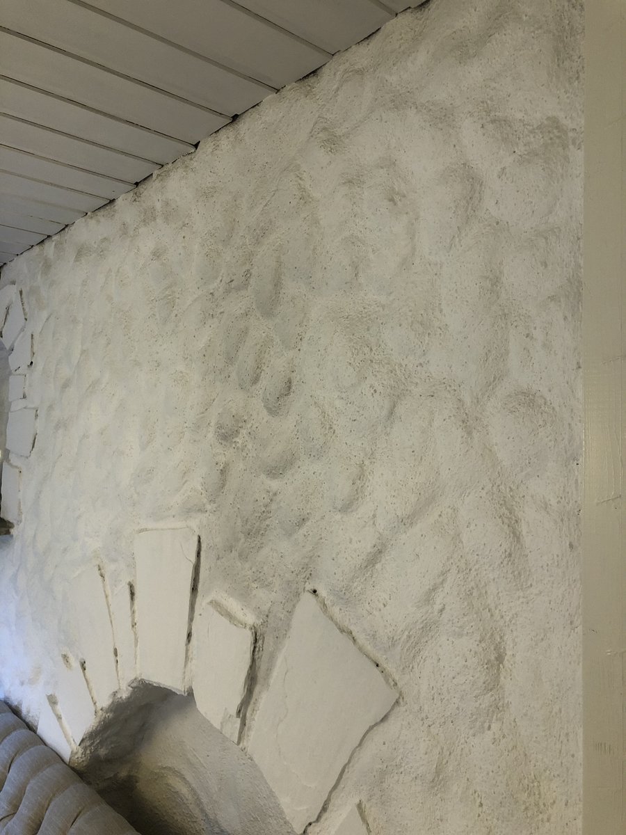

Hvordan kle en murvegg og lappe parkett?
Jeg skal få bort murveggen og tenkte å kle den med plater som kan males direkte.
Hvilke dimensjoner bør jeg bruke på «stenderverket» som skal festes i muren samt i tak og gulv? Det er viktig at det bygget minst mulig ut!
Skal fjerne steiner der det er nødvendig.

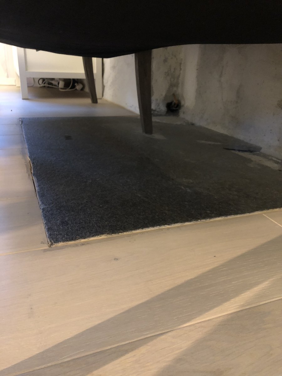

Skal også lappe litt mer parkett i gulvet. Dette blir ikke så synlig da det står sofa over. Tips til måte å gjøre det på? Kan ikke ta den opp. Så en gang at noen freste spor og satt inn noen klosser i parketten og låste den av slik. Noen som vet?

Jeg så på tid for hjem på tv2 at de en gang skulle kle en sånn mur med plater. De festet platene med byggskum. Tror de satte en lekte i bunn og topp  (på gulvet inntil veggen og i taket inntil veggen) og tok vertikale striper med byggskum på veggen som de rett og slett klistret platene rett på.  Sparte seg visst veldig mye arbeid. Så litt kaotisk ut når de holdt på men resultatet ble bra.
