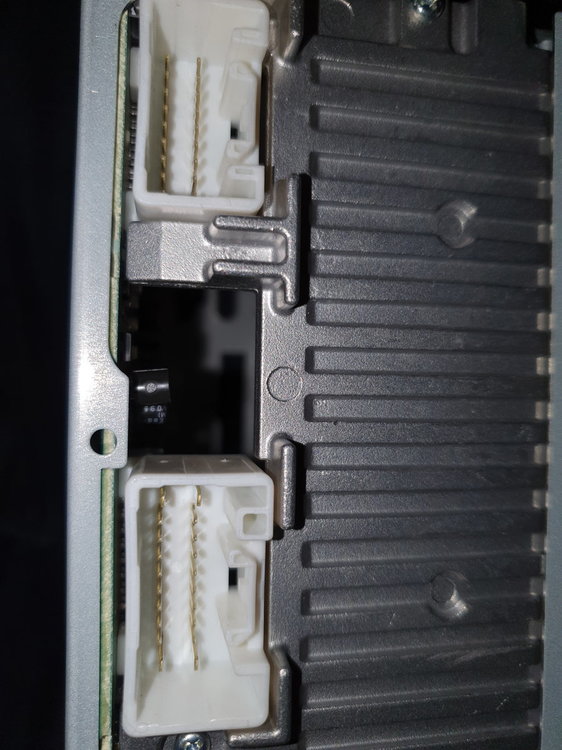

Jeg bytter bilstereo på en outlander og har nytt anlegg med ISO.
Men det originale har ikke det, så jeg må ha en overgang men hvilken? Og skulle gjerne hatt det i morgen, så helst på type biltema eller noe slikt :)
Legger ved bilde av gammelt anlegg.

Lite lyst til å klippe nei, vil ha en skikkelig overgang. Finner jo overgang på ebay som ser ut som skal passe, f.eks https://www.ebay.com/itm/ISO-Radio-Plug-for-Mitsubishi-2007-Stereo-Wiring-Harness-Adapter-Connector/273936350227
Men så er det jo to kontakter på original-anlegget til bilen, tipper den andre er til fjernstyring via rattet, det er kanskje optimistisk å få koblet til den også?
Det pleier å være mulig. Litt avhengig av hva slags spiller du skal sette inn. Jeg vet Pioneer, Kenwood og en del andre har adaptersett til rattkonsoll til de fleste biler. Jeg ville kontaktet f.eks. Bilradiospesialisten og hørt med de. Får du bare tak i de riktige delene så skal det være enkelt å koble.
Angående fjernkontroll/rattknapper så styr unna de ebay-greiene. Felles er at de virker, kanskje. Akkurat disse tingene ville jeg kjøpt hos bilradiospesialisten eller lignende sjapper. De har merker som Connects2 til rattkontroller, som faktisk virker. Har prøvd mye rart av ebay-greier, felles er at det er elendige kontakter og programvare til rattkontroll som ikke fungerer.
Llitt usikker på type anlegg, men er en haug med tilkoblinger som ikke er i bruk bak på det nye, om det er standard med slike overganger så er det kanskje håp :)
Ellers er det jo kontroller på rattet fra før, trenger bare en overgang :)
aklla skrev (1 minutt siden):
Til rattstyringen holder det ikke bare med en overgang, du må ha en som "oversetter" fra ratt til stereo. Du må gjerne tro at dette er enkelt og rett-frem, men i 95% av tilfellene er det alt annet enn det. Tro meg, har montert endel ettermarkeds stereo i biler.
Rattstyringene har som regel 2 deler. Én til spilleren og én til rattet/bilen. Du må da ha en kombinasjon som passer. Det er derfor jeg anbefaler å kontakte f.eks. Bilradiospes eller andre bilstereosjapper. De selger dette og vet hva som passer. Og hvis det mot formodning ikke skulle passe så er det enkelt å returnere.
Har du ymse funksjoner som ryggesensorer etc så kan de slutte å virke om du ikke har rett sort "overgang" til rattkontroll. Feks så har endel original-radioer endel funksjoner opp mot et annet display som viser radiokanal/temperatur/etc, og det er her det blir litt mer avansert enn bare en overgang.
Etter hva jeg har forstått, så er det ingenting slikt som går via anlegget her. Har jo allerede skrudd det ut og alt ser ut til å funke. Ikke min bil så har ikke helt oversikt over alt :)
