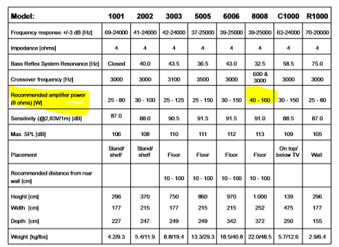

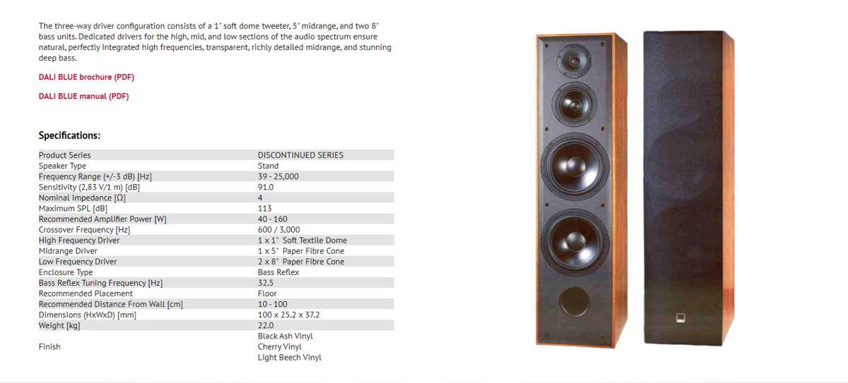

Mato Skrevet 3. januar 2020 Forfatter Skrevet 3. januar 2020 jeg prøvde jo og bare ta det i hifi kafen, er jo mere bare litt lyd prat jeg endte opp med et set dali 8008 som fronter , anbefalt 60-160W i 8ohm forsterker, og så er de jo 4 ohm høytalere så da krever de jo lit for og få fult potensiale.

Gouldfan Skrevet 16. januar 2020 Skrevet 16. januar 2020 Mato skrev (På 3.1.2020 den 22.18): gikk vell ut av produksjon rundt 2000 så de har noen år på baken ( da slipper jeg og spille de inn ) , de har noen få hakk og skrammer men det er tydelig at disse ikke har vært mye flyttet på, grillene ser fine ut, med unntak av at 2 av pinnene til feste grillene er det ikke noe og klage på. og når man får de for 1600 så er det nesten gratis. De er relativt lette å drive. 40-160 W 4 ohm 91ohm. Men sef kult å ha mye nok watt... jeg er ganske sikker på at de mener i 4 ohm siden den er en 4 ohm høyttaler
Mato Skrevet 16. januar 2020 Forfatter Skrevet 16. januar 2020 Gouldfan skrev (6 timer siden): De er relativt lette å drive. 40-160 W 4 ohm 91ohm. Men sef kult å ha mye nok watt... jeg er ganske sikker på at de mener i 4 ohm siden den er en 4 ohm høyttaler de sier faktisk 8Ohm i manualen ( den andre er rett fra nettsiden ) , uansett hvordan man snur på det så har jeg ivertfall nok power.
