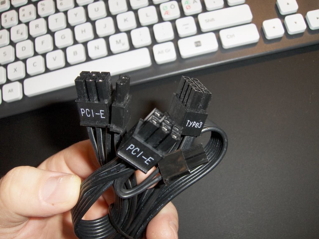

Type3 og Type4 kabler er merket i 'psu enden' så du kan lett finne ut hva din psu bruker, såvidt jeg husker har Type4 kondensatorer under krympeplasten noe Type3 ikke har - om de også er koblet på en annen måte vet jeg ikke.
