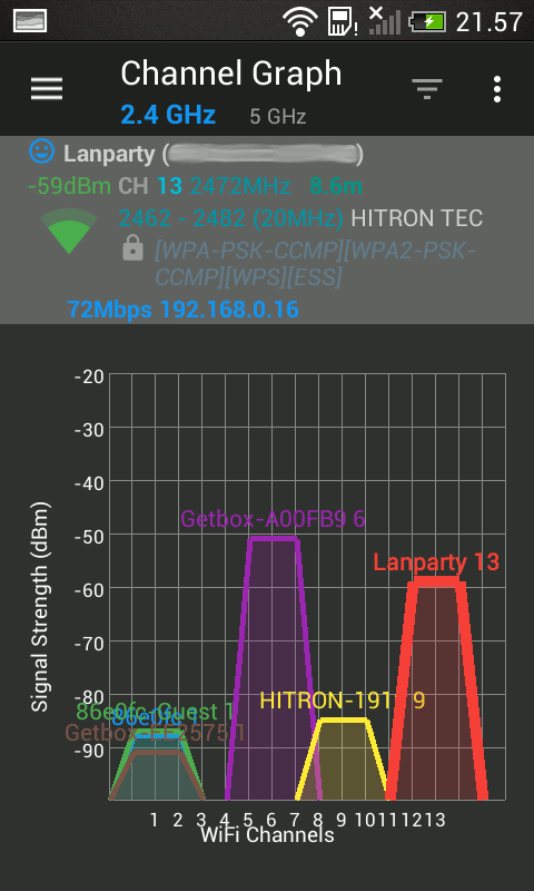

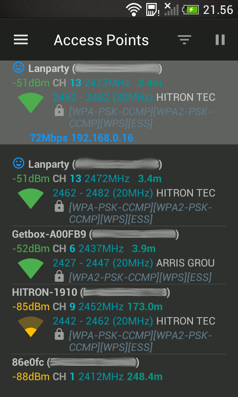

geir__hk Skrevet 10. desember 2019 Forfatter Skrevet 10. desember 2019 Takker. Har brukt appen "WiFiAnalyzer (open-source)" og tatt et par skjermkopier av denne. SSID:Lanparty Dette er ruteren min. SSID:Getbox.... Getbox2 - den jeg faktisk får koblet Acer-laptopen til. Har benyttet en noe gammel mobiltelefon, så 5GHz nettverkene vises ikke.

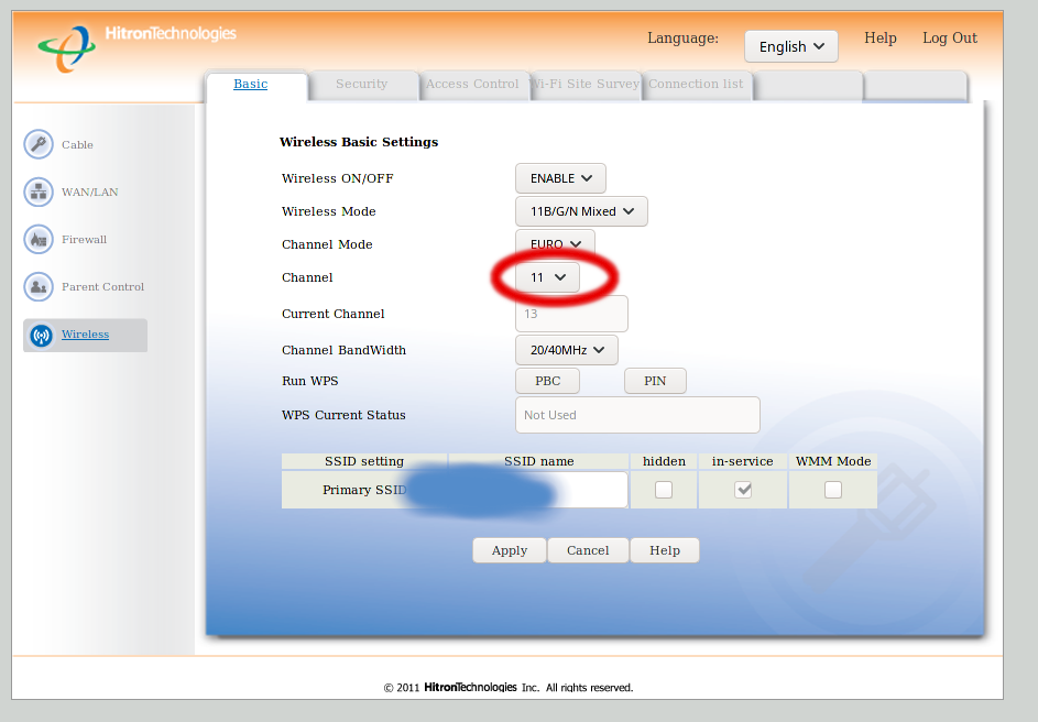

NULL Skrevet 7. januar 2020 Skrevet 7. januar 2020 9 hours ago, geir__hk said: Har allerede testet dette (post #) uten at det førte frem. Har ikke kjennskap til andre innstillinger som kan gjøre noe fra eller til, men om noen har konkrete forslag så tester jeg gjerne ut. Hm. Jeg leser bare at du har prøvd å endre regionale innstillinger på PC-en, ikke at du har vært inne i config-gui på ruteren og satt en annen kanal. 1
geir__hk Skrevet 7. januar 2020 Forfatter Skrevet 7. januar 2020 (endret) 8 hours ago, NULL said: Hm. Jeg leser bare at du har prøvd å endre regionale innstillinger på PC-en, ikke at du har vært inne i config-gui på ruteren og satt en annen kanal. Hm, Nei det har jeg faktisk ikke testa. Fant iallefall menyen for dette, Oppdaterer tråden når jeg vet utfallet (sitter på en annen maskine med TP-kabel nå). [EDIT] Da har jeg lagret endringen i ruter og flyttet meg over til Acer-laptoppen. Resultat : Maskinen fant nettverket med en gang, og har koblet meg på nå. Da bøyer jeg meg og takker for hjelpen ? Endret 7. januar 2020 av geir__hk
