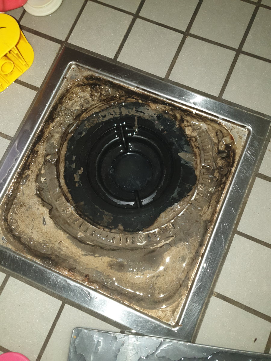

Kjøpt hus og tenkte jeg skulle ta noe periodisk vedlikehold av sluken på badet. Åpnet opp lokket og fant følgende ( se bilde). Må jo si at jeg hadde forventa noe som ikke så like mye ut som et sprengt rasshøl i et hus bygd i 2019. Men det er annen sak. Det jeg lurer på er hvordan i helvete jeg kan drive vedlikehold av det.  Vannlåsen virker ikke å gå direkte til et rør. men har en slags "U lås" som medfører at det er en flat hull rundt hele bunnen hvor vannet går til sidene. Ingen åpenbare bevegelige deler. Sitter litt fast.
Noen tips??
Kalles et vannlås så drittlukten ikke blåse opp på badet ditt. Drei de to små vingene mot klokken så kan du plukke opp den delen i midten.

Hvis du vil gjøre noe med det estetisk, kan du kjøpe enten en liten boks med membran, eller fliselim, og smøre rundt der det ikke er pent. Da må du passe på så du ikke smører over skruehull, og sørge for at det er plass til å ta opp klemring. Ellers er det bare å pigge eller skrape opp, men da øker du sjansen for å ødelegge noe.
Takker for tilbakemeldingene. Viste seg å cære ne vannlås slik den Knoyken nevnte.
Var noe skit i veien som gjorde at den ikke ville komme løs. Nå er alt i orden :)
