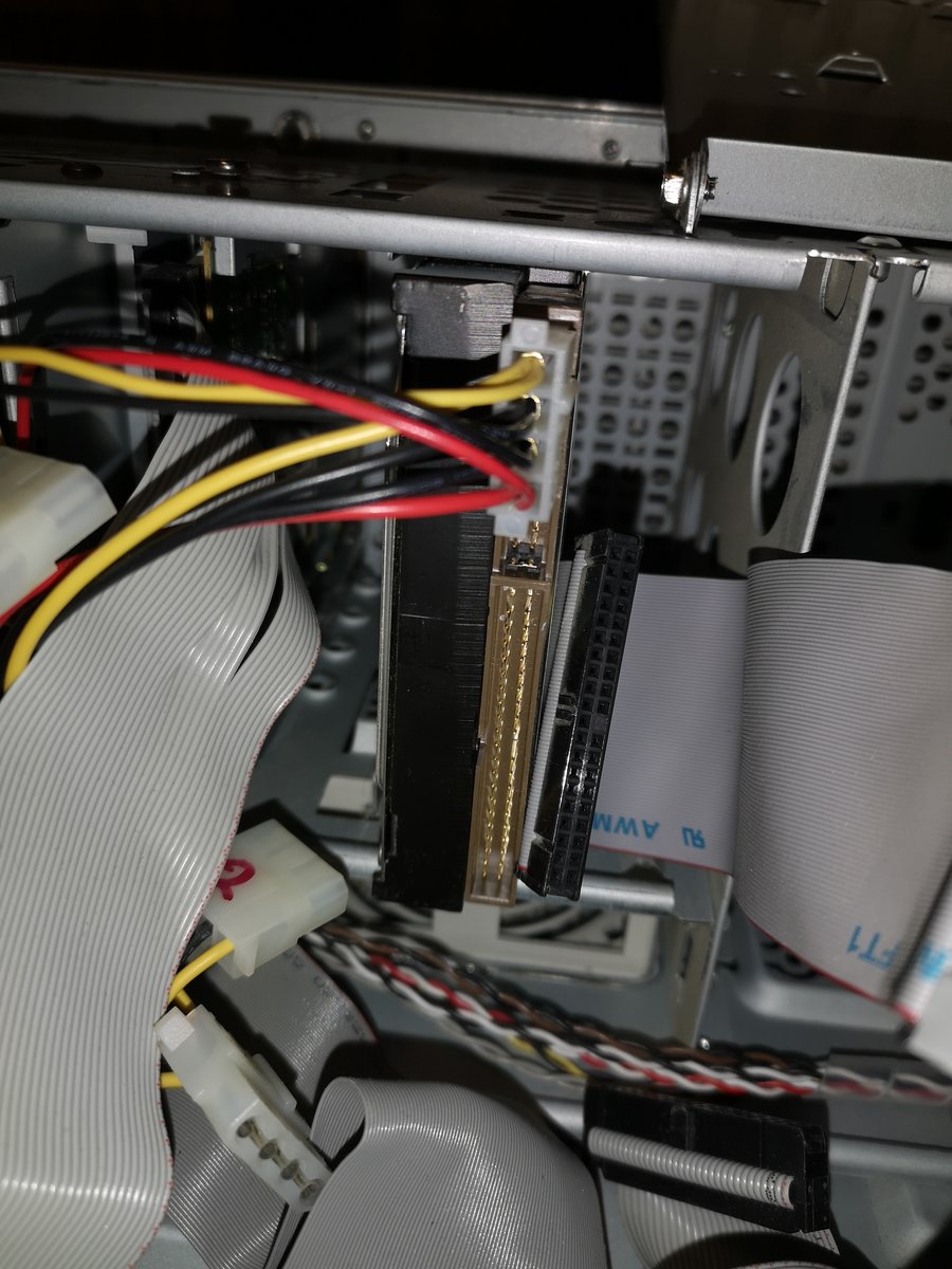

Agenda_2 Skrevet 5. desember 2019 Skrevet 5. desember 2019 Jeg har en gammel stasjonær PC stående som jeg har brukt til å lagre/kategorisere bilder. Nå har den stått ubrukt i sikkert over ett år, og nå var det ikke mulig å få liv i den. Åpnet den i håp om å finne en deffekt sikring ett eller annet sted, men fant ingen sikring. Løste og satte på igjen koblinger, skiftet batteri, fortsatt negativt. Hører bare et klikk når jeg kobler til strøm, ingen reaksjon ved på/av-knappen. Er det noen som kan si sikkert om et slikt klikk er ensbetydende med defekt strømforsyning? (Avance Technologies Atx-1125bta 300w). Ser at slike kan kjøpes på ebay for ca. 500 inkl. frakt, altså ikke all verden, men om det ikke er strømforsyninga likevel bortkastet. Så alternativet er vel da å plukke ut HD og finne noen som har utstyr til å hente ut bildene. Men altså dette klikket; er det sikker indikator på defekt strømforsyning?

Agenda_2 Skrevet 5. desember 2019 Forfatter Skrevet 5. desember 2019 (endret) Da har jeg forsøkt jump-start, og det synes å være liv i strømforsyninga, ettersom vifta på denne starter. Når jeg setter strømforsyninga på plass i maskina igjen er det imidlertid ikke liv å spore. Så da er det kanskje ikke strømforsyninga allikevel? edit; tok ut igjen strømforsyninga, ny jumpstart, målte med voltmeter til 5,29v på diverse(harddisk -dvd), straks jeg tar ut "starttråden" stopper den, det er vel også normalt. Men altså ikke liv når den settes i maskina. edit2; eller siden den ikke leverer strøm når den er isatt(målte med voltmeter), er det kanskje nettopp strømforsyninga som ER gåen? Ser for meg at jeg kjøper adapteret som ble nevnt lenger oppe, da jeg er fornøyd om jeg får hentet ut det som ligger på disken. Er imidlertid usikker på om det lenkede adapter har de overganger jeg trenger? Takker for alle innspill! Endret 5. desember 2019 av Agenda_2
