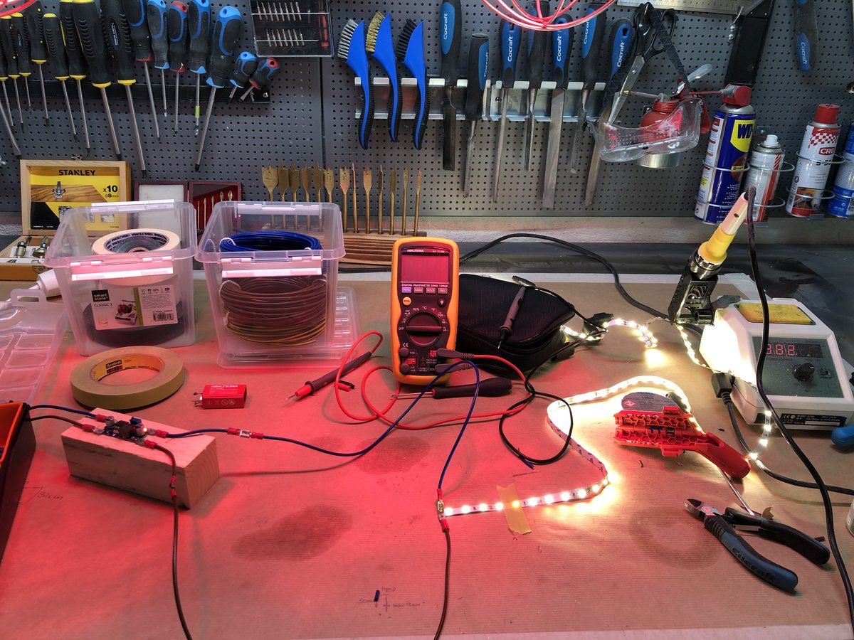

Har nå skjønt at å drive en LED stripe med batteri ikke er anbefalt. Batteriet klarer rett og slett ikke å holde en LED stripe i live lenge og det koster hyppig bytte av batterier.
Men... jeg fant ut at jeg hadde en drøss med gamle strømforsynere liggende på loftet og da ble turen til AliExpress kort. Der kjøpte jeg meg noen LM 2596 spenningsregulatorer som kostet rundt 5 kr. Stykket.
Jeg loddet provisorisk på to kabler på ledstripen, brukte multimeteret til å justere inn regulatoren til 12V output (som er det LED stripen skal ha) loddet ledningene på regulatoren i begge ender, klippet kabelen til strømforsyneren samt loddet denne til andre siden av spenningsregulatoren og plugget inn kontakten. VOILA!
Jeg skjønner jo at dette ikke er noe rakettforskning, men for en nybegynner innen elektronikk og noen timer på Youtube så er det jo lov til å leke seg litt :)
