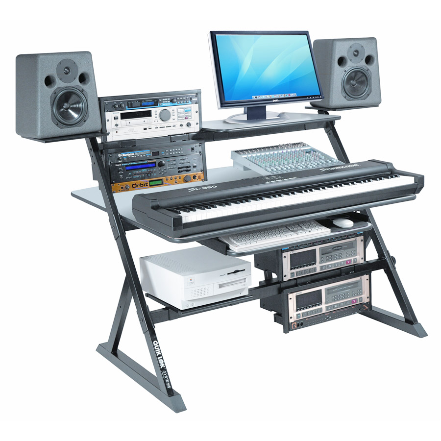

Jeg har et musikkmøbel (rammen er laget av stål), der den øverste horisontal-plassert stanga (se bilde nedenfor) kommer til å bli belastet med ca. 75 Kg.
Stanga er montert med en skrue i horisontal retning fra hver endeside. De er 5mm i diameter og 70mm lange hver om jeg ikke husker helt feil. Stanga er gjenget.
Jeg finner dessverre lite info om hvor mye vekt møbelet tåler, men lurer på hva dere tenker om det er forsvarlig å satse 75 Kg på disse to skruene, eller om det evt. finnes spesialskruer som er beregnet for å tale ekstra mye vekt og isåfall hvor hen man får kjøpt slike?

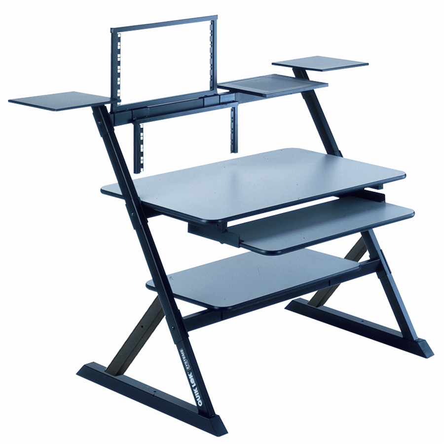

Det jeg synes ser mest bekymringsverdig ut på denne er å plassere for store monitorer øverst. Er nok lurt å saumfare manualen til denne for å få et inntrykk av hva den er designet for og evt vurdere å forsterke svakhetene.

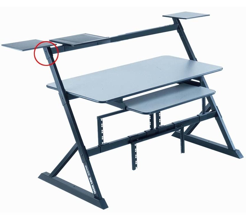

Skruene til den øverste stanga går inn fra hver side (se bilde nedenfor): først gjennom siderammene (uten gjenger), så får de feste inni stanga.
Etter å ha tenkt meg om ser jeg at vektfordeligen på den enkelte skrue antageligvis bestemmes ut fra hvor mye stanga (med ekstrautstyret påmontert) veier på venstre og høyre side. Jeg har regnet ut at det blir omtrent likt på hver side.
En annen bekymring er hvor trygt det er å montere en mikser (6U rack) som veier ca. 13 Kg oppå den nevnte stanga ved hjelp et 6U rackfeste (ekstrautstyr fra samme produsent som musikkpulten). De 13 Kg er medregnet i de 75 Kg jeg har snakket om, men jeg tenker mer på om sveisepunktene (ringet rundt i rødt nedenfor) vil ha problemer med å holde dette da mye av vekten vil rette seg bakover?
Det står at den skal tåle en vektbelastning på 54 Kg -høres dette plausibelt ut? Jeg vet ikke om dette er ment med jevn vekt rett nedover eller i det hele tatt. Mange spørsmål og tanker her... :confused: Men som du sier er det ikke så gøy om alt raser i bakken. Sandsekker kunne nok vært en løsning i et øvingslokale, men denne skal være i et hjem, så det blir kanskje ikke så fint å se på.
