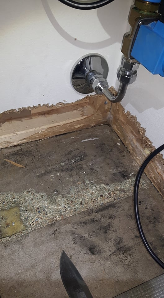

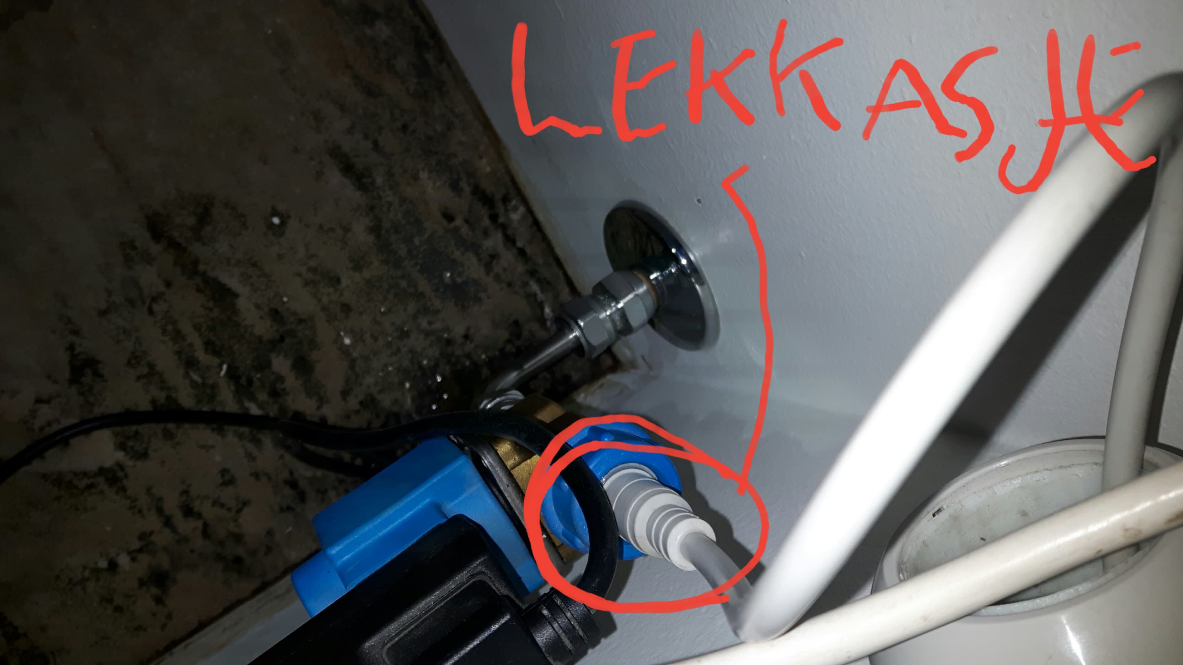

Oppdaget akkurat en vannskade mellom en vannkran og et vannrør som går til vann/ismaskin på kjøleskapet. Begynte umiddelbart å rive bort noen lister og bord for å lufte området med en vifte. Ser det lekker ved enden av kranen mot røret. Er en sånn elektronisk vannstoppekran som skal oppdage lekkasje ved en ledning som ligger på gulvet. når denne ledningen får fukt på seg skal den momentant stoppe kranen. Den Har ikke reagert. Dette arbeidet ble utført av fagfolk for 7-8 år siden. Bor i et borrettslag. Hvilken fremgangsmåte burde jeg ha her? Tror ikke det er så alvorlig. Ser ikke ut som det har trengt så dypt inn.

Ble ledningen/sensoren til vannstopperen våt?
Om ikke, så skal den jo ikke slå ut, vannstopper funker bare om lekasjen er slik at ledningen som gjerne er tapet fast på gulvet blir våt.
Typisk er sensoren under oppvaskmaskinen, der den muligens kan fange opp en lekasje, om den er slik at det blir vått der..
Så vidt jeg kan se er lekasjen kun ved stoppekranen, ikke ved der sensoren er, så da er det riktig at den ikke slår ut.

Har gitt styret beskjed. Bor i et rekkehus så etasjen under er mitt bad. Dette er kun i min andel. Den elektroniske vannstopperen fungerer. Men det har ikke kommet nok vann for at den gikk av. Sannsynligvis dryppet litt over tid. Har tatt bort 3 lister og 3 bord for å få luftet området. Ser mye bedre ut nå som det ikke er så fuktig lengre. Har meldt skade gjennom borrettslaget. Har en egenandel på 10 000,- Da dette er i min andel går jeg ut ifra det blir jeg som må betale den såklart. Stakk ledningen til sensoren i et glass med vann sånn den slo ut. Nå er det vertfall bom stopp her. Tror jeg burde få en rørlegger til å plomberer denne kranen. Er nok det tryggeste. Så får vi heller være uten vann/isdispenser

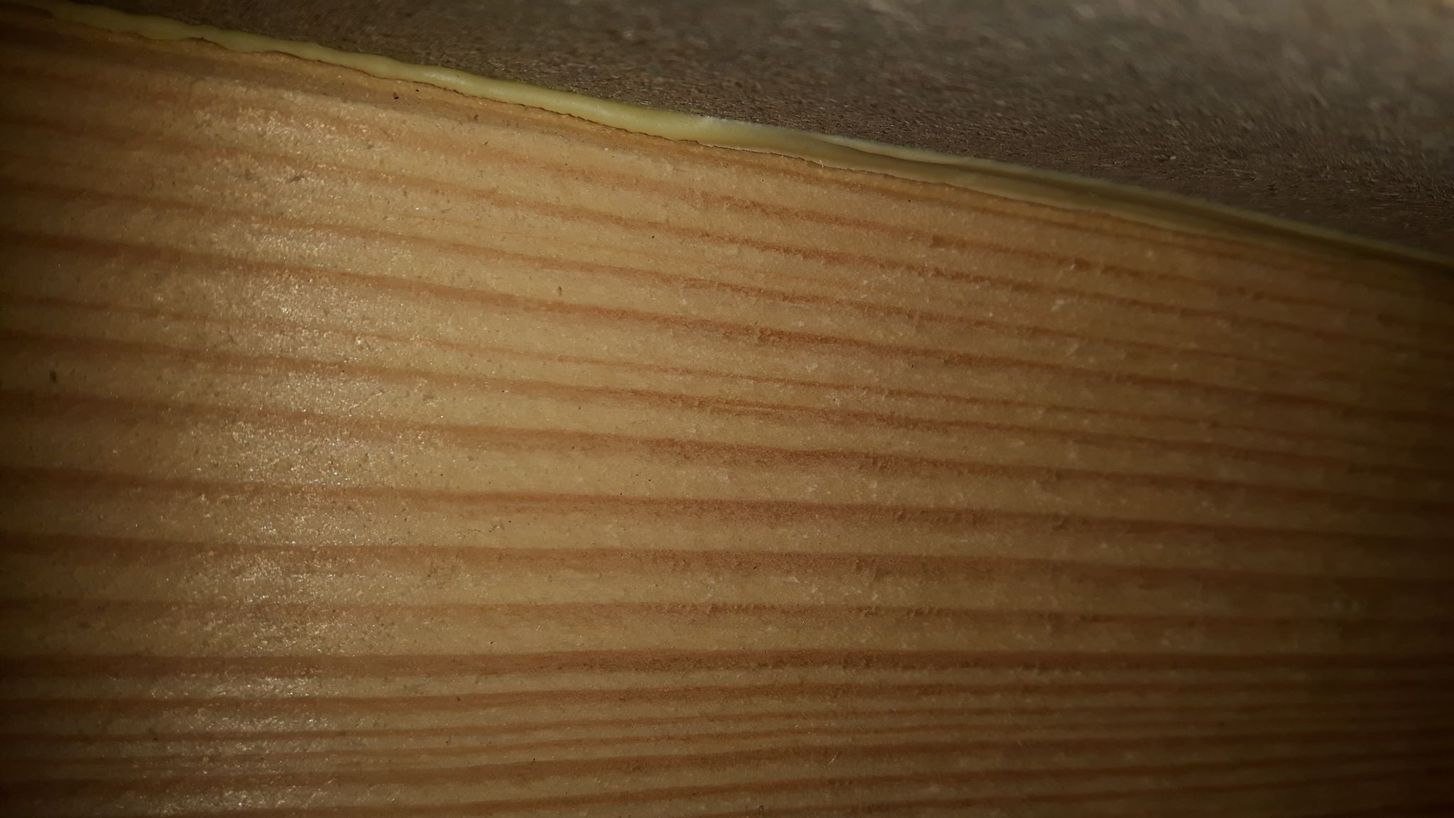

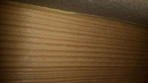

Har kuttet bort ca 6-8 cm av sponveggen og deler av isolasjonsplaten skal bort for å inspisere isolasjonen under. Ser det er en god del fukt i nedre del av karmen (2x4) Fuktmåler får fult utslag her og man kan se litt vann pipple ut hvis man stikker kniven i. Har satt vifte og varme på inntil videre.
Bildet lyver litt. ser ut som baksiden av karmen også er fuktig (venstre side). men dette er skygge fra sponplatene

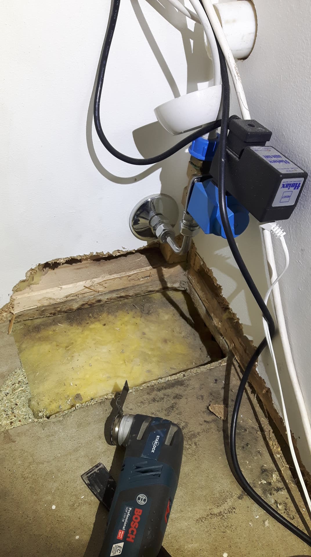

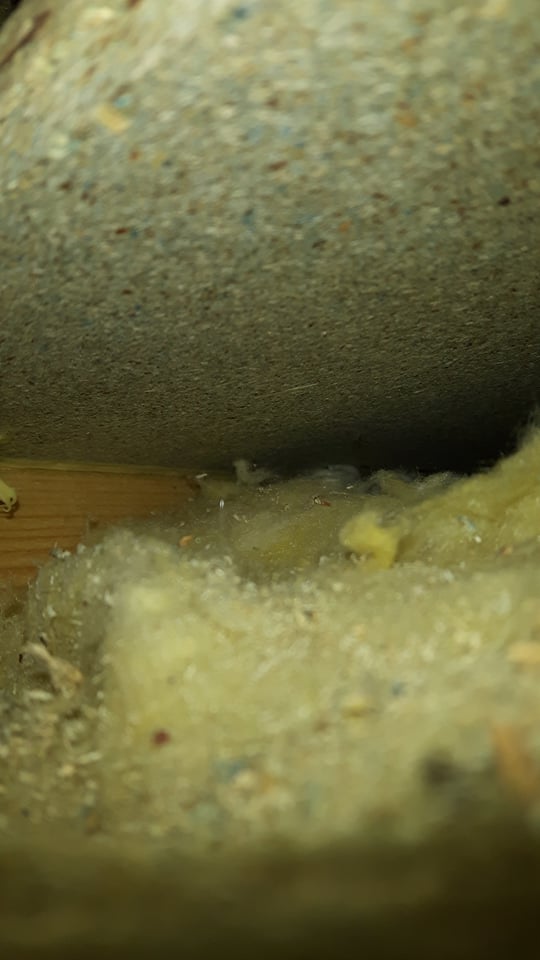

Har fått opp isolasjonsplaten nå med hjelp av en feinsag jeg fikk låne.

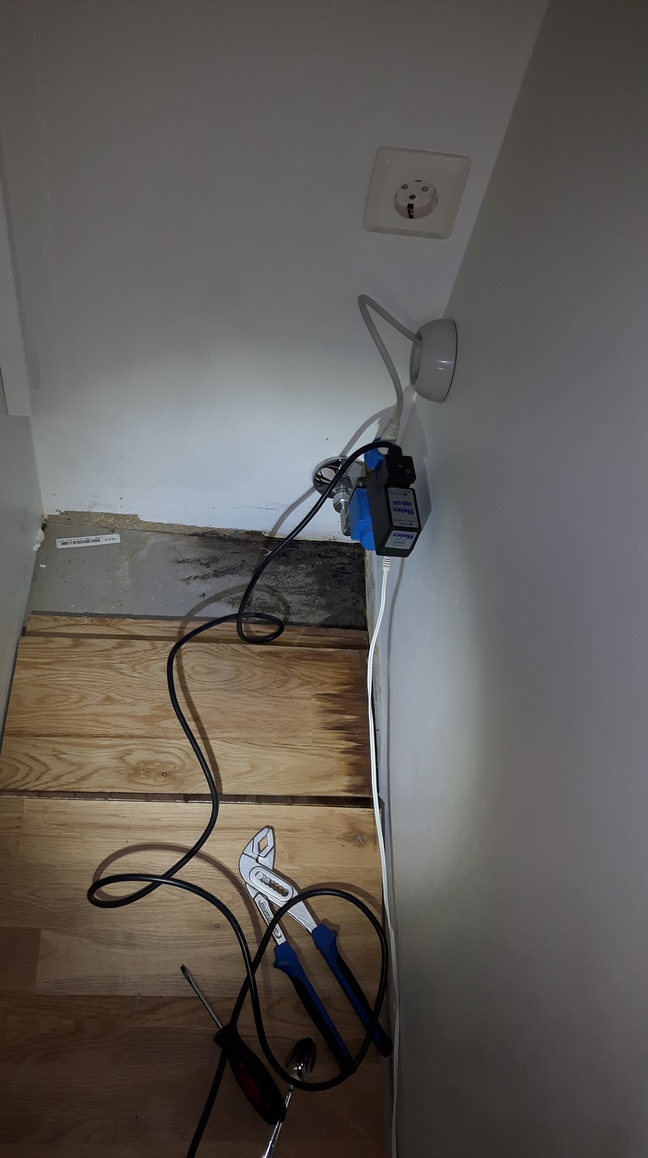

Ser veldig bra ut. Isolasjonen under var helt tørr. Hele isolasjonsplata var forsåvidt også det. Men ville se under likevel. Jeg har vært i kontakt med Borettslaget som har rekvidert taksmann på felleskostnadene. Men jeg sa jeg tror vi ikke trenger å gjøre det da det er såpass åpenbart. Har fått 2 snekkere til å se på dette gjennom bilder og de mente det er bare å tørke ut resten. Er kun nå 24% fuktighet på det værste i karmene ved sist måling. Har tørket bra siden igår. De sorte merkene på platen er svimerker etter sagen å ikke mugg.
De 2 siste bildene er under platen
