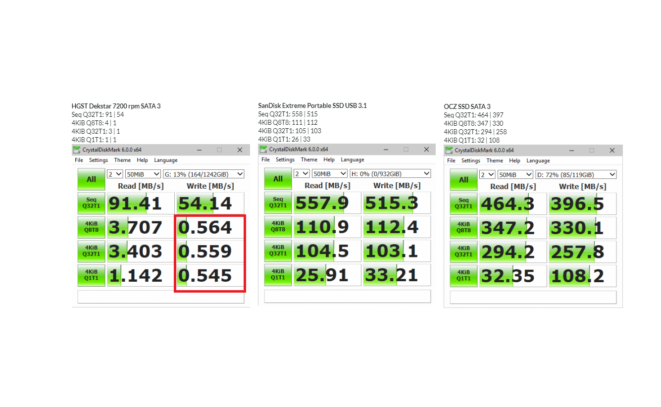

Syar-2003 Skrevet 9. oktober 2019 Skrevet 9. oktober 2019 (endret) 60MB/s start tilsier Usb2 grensesnitt. Disker har også et buffer, så den maks teoretiske hastigheten ved start av slik kopiering ser du kun kort helt i starten. Eksterndisker har en usb til sata chip i sin usb-sata kontroller (prosessor om du vil) som prosesserer og konverterer innkommende usb data som skal konverteres og sendes til diskens kontroller .Sist er det selve plateskrive operasjonen til harddisken og proseeseringer i dens interne kontroller Det du ser resultatet av er eksterndiskens begrensninger (internt) i random write og I/O og faktisk skrive hastighet i et slikt scenario (selve usb kabinettets elektronikk og den interne hdd sin elektronikk og hardware). Ikke noe du kan gjøre for å forbedre utover å kjøpe noe som er bedre til å ta unna på slike write operasjoner. Du kan teste eksterndisken din med crystaldiskmark eller liknende utility. Endret 9. oktober 2019 av syar2003

Syar-2003 Skrevet 11. oktober 2019 Skrevet 11. oktober 2019 Du har et poeng med 4K , men dette er ikke ssd , hørt om fragmentering ? Men konstant sekvensielt skrivehastighet blir det aldri med kopiering av 7000+ 3MB jpeg filer til en usb2 harddisk, eller 700 raw filer, eller en mix.
