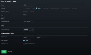

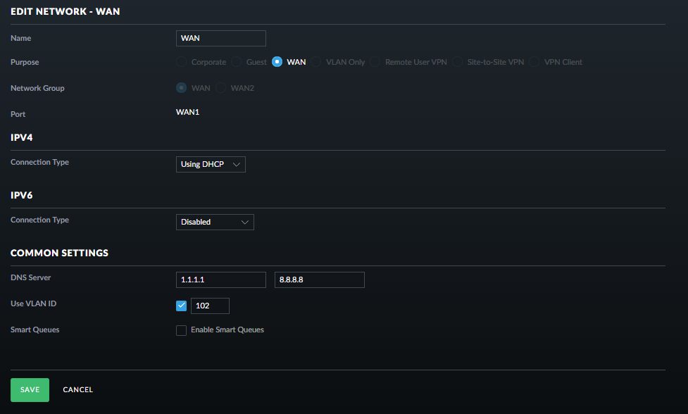

DiskusjonBrukerenMin Skrevet 3. oktober 2019 Forfatter Skrevet 3. oktober 2019 (endret) Fikk det til å fungere. Fungerer supert. Følgende fungerte for meg om noen skulle søke etter dette engang. Hater tråder der løsningen ikke blir gitt. Endret 3. oktober 2019 av DiskusjonBrukerenMin 4

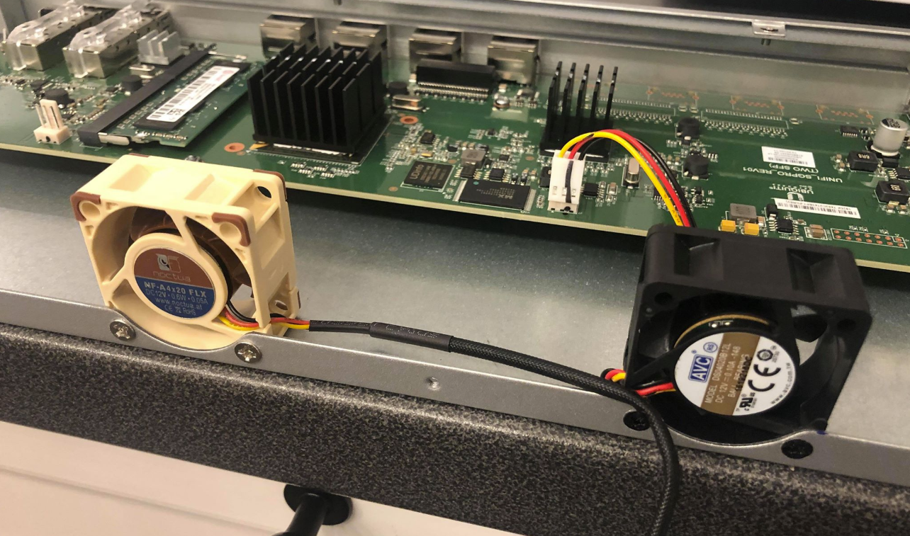

DiskusjonBrukerenMin Skrevet 7. oktober 2019 Forfatter Skrevet 7. oktober 2019 Liten oppdatering. Har slitt med voldsom støy fra USG Pro 4 og det var ikke holdbart. Har nå erstattet viftene med Noctua NF-A4x20 FLX. I tillegg har jeg montert medfølgende adapter som gjør at viftene kjører på 3700 rpm. Nå er det tilnærmet helt lydløst og temperaturen er kun et par grader høyere enn tidligere. 1
