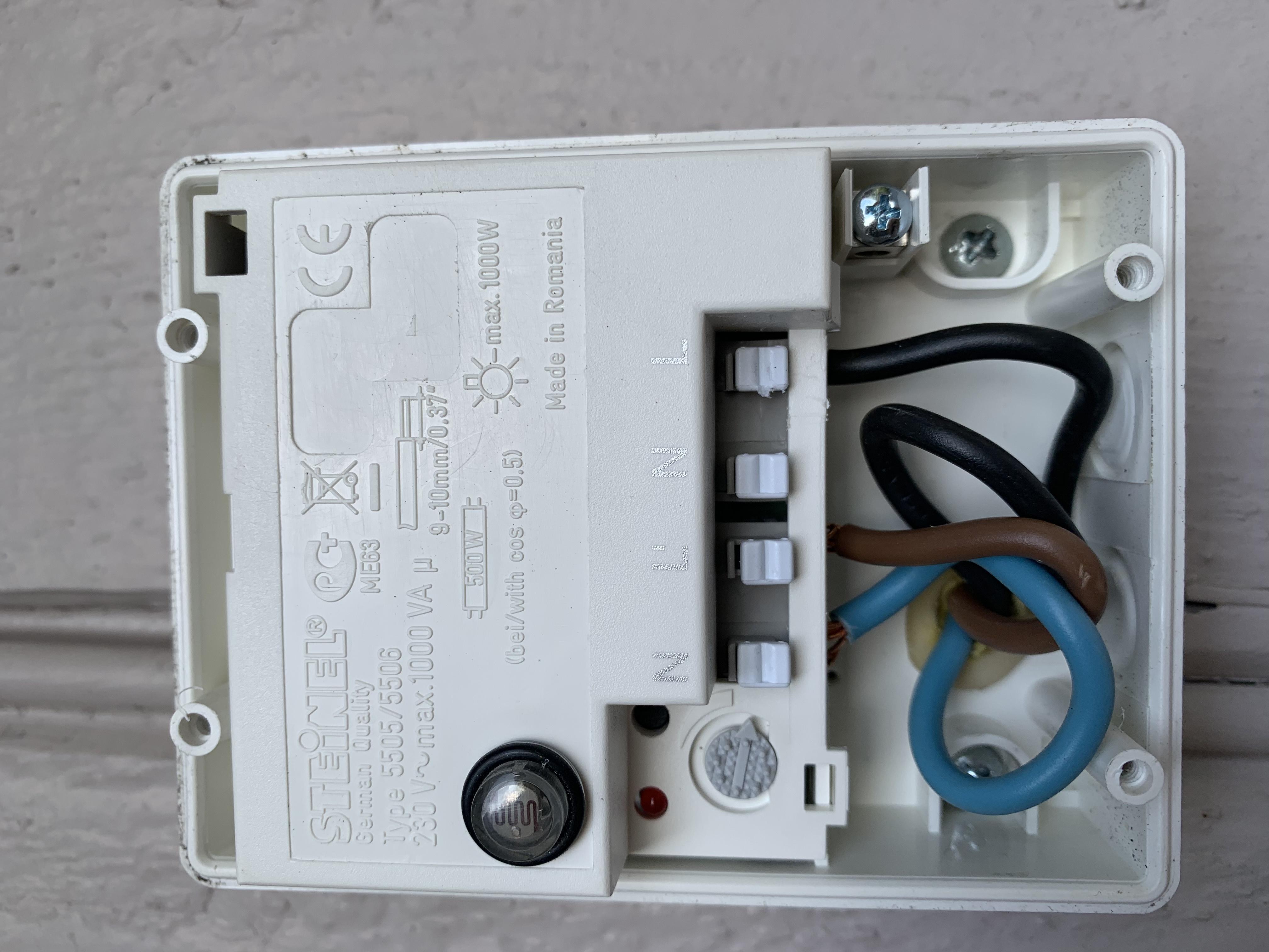

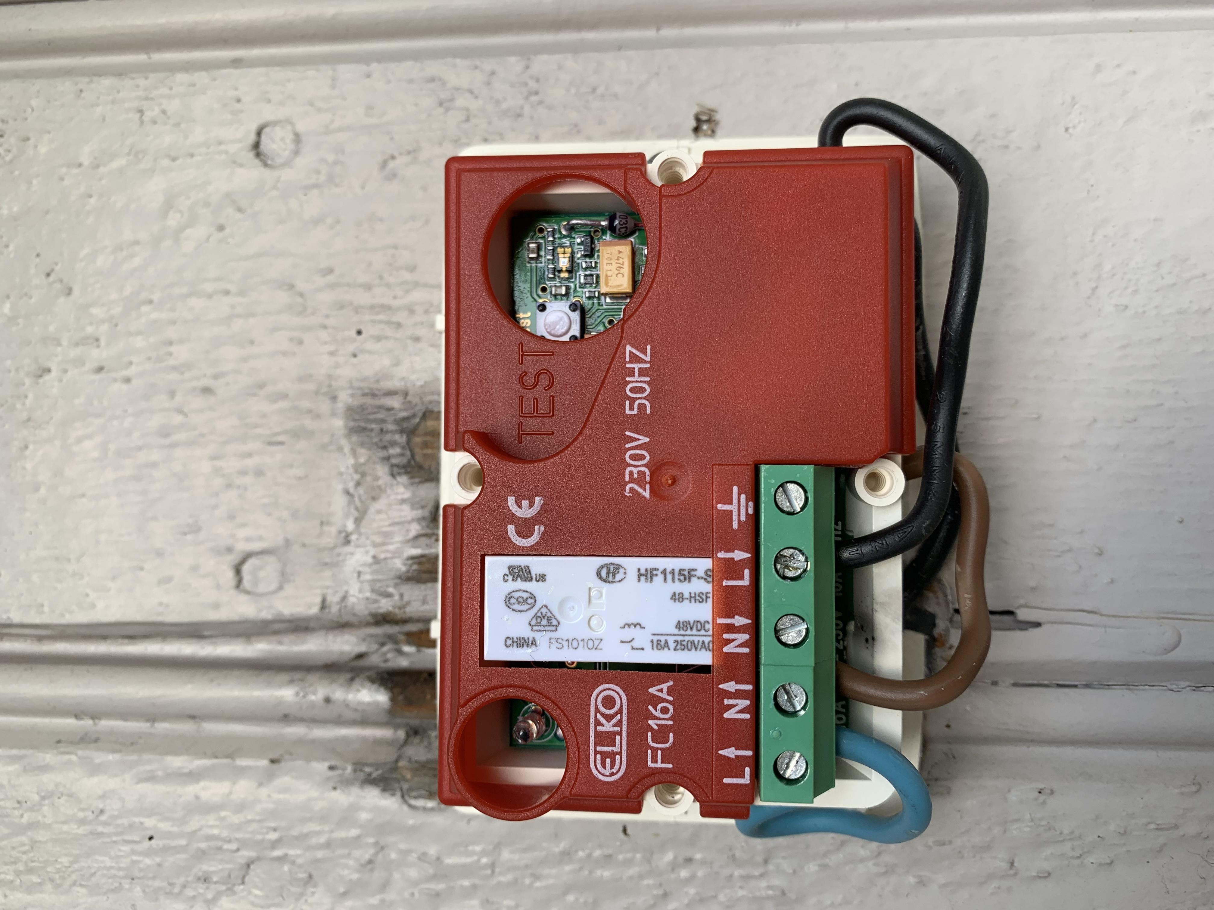

anderslien Skrevet 16. september 2019 Skrevet 16. september 2019 Jeg har nettopp byttet en skumringssensor. Jeg trodde jeg hadde koblet den riktig, men får ikke noe liv i den når jeg trykker på test knappen. Kan noen hjelpe? Første bilde er slik den gamle var koblet og siste bildet er slik den nye er koblet.
sedsberg Skrevet 16. september 2019 Skrevet 16. september 2019 (endret) Synes det ser ut som den nye må ha nøytral også koblet fra sensor til lampe. Edit: Hvilken ledning går til lampe? Brun eller sort? På den gamle ser det ut som brun er til lampe (L') og sort er faseleder (L). Med mindre jeg surrer. Mange år siden jeg hadde elektro. Edit2: Du har koblet ny og gammel forskjellig. Endret 16. september 2019 av sedsberg 1
Åsgårdsreia Skrevet 17. september 2019 Skrevet 17. september 2019 Som du ser på bildene dine ditt er symbolene i forskjellig rekkefølge. Du har forvekslet den blå og den brune.

anderslien Skrevet 17. september 2019 Forfatter Skrevet 17. september 2019 Som du ser på bildene dine ditt er symbolene i forskjellig rekkefølge. Du har forvekslet den blå og den brune. Jeg har prøvd å switche om det uten at det hjalp.
grovetussen Skrevet 17. september 2019 Skrevet 17. september 2019 Ingen av lederne på riktig plass, godt jobbet... Et fint eksempel på at det er lurt kontakte fagfolk.. Svart L inn, blå N inn, brun L ut. 2
anderslien Skrevet 20. september 2019 Forfatter Skrevet 20. september 2019 Ingen av lederne på riktig plass, godt jobbet... Et fint eksempel på at det er lurt kontakte fagfolk.. Svart L inn, blå N inn, brun L ut. Da fungerer det. Takk!
