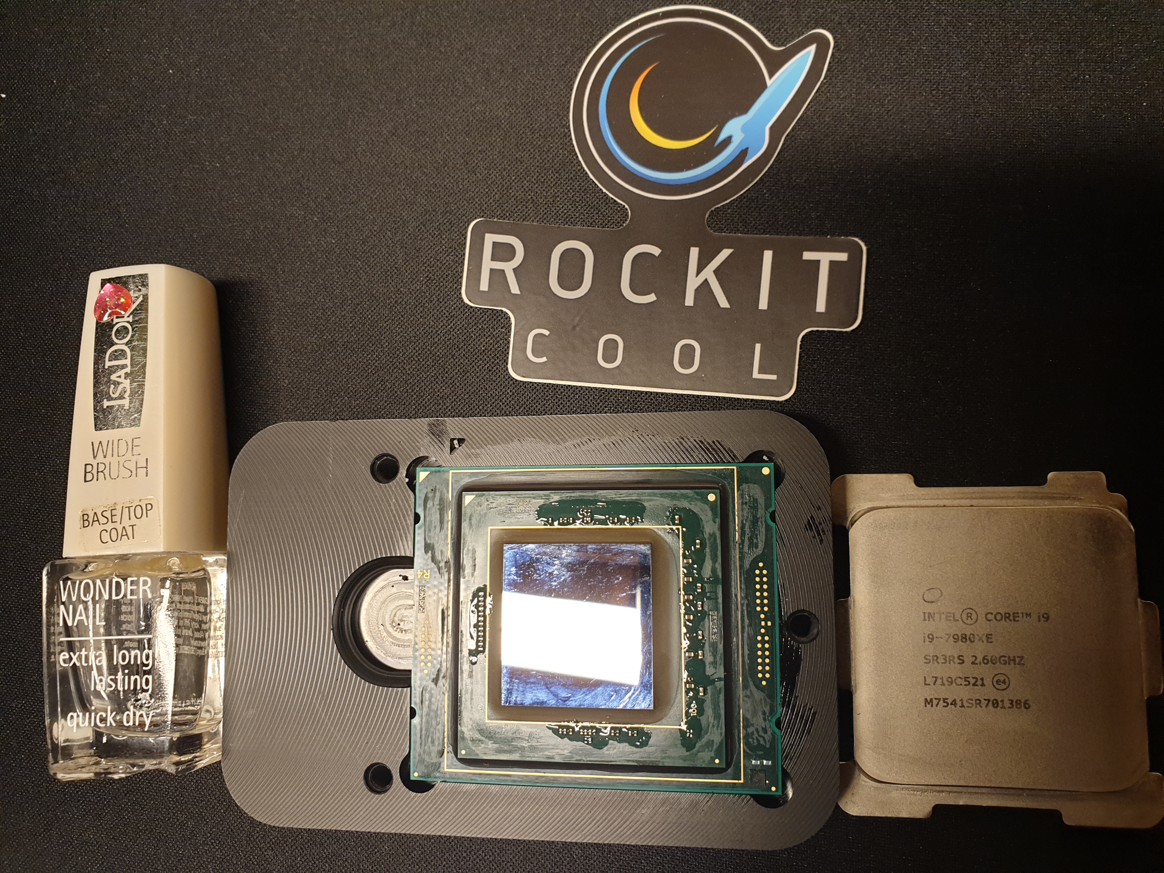

mackanz Skrevet 2. september 2019 Skrevet 2. september 2019 Standard Rema naglefjerner. Med både kärring och dotter på 15 år i hus finns det alltid på lager. Beats en eller två grader pseudotemps för min del eller stressen med att vara tom med ett par pils innanför västen.
Nizzen Skrevet 2. september 2019 Skrevet 2. september 2019 Standard Rema naglefjerner. Med både kärring och dotter på 15 år i hus finns det alltid på lager. Beats en eller två grader pseudotemps för min del eller stressen med att vara tom med ett par pils innanför västen. Apropos neglelakk: Kjekt å ha damer i hus avogtil Hadde mest lyst til å bruke den rosa da
