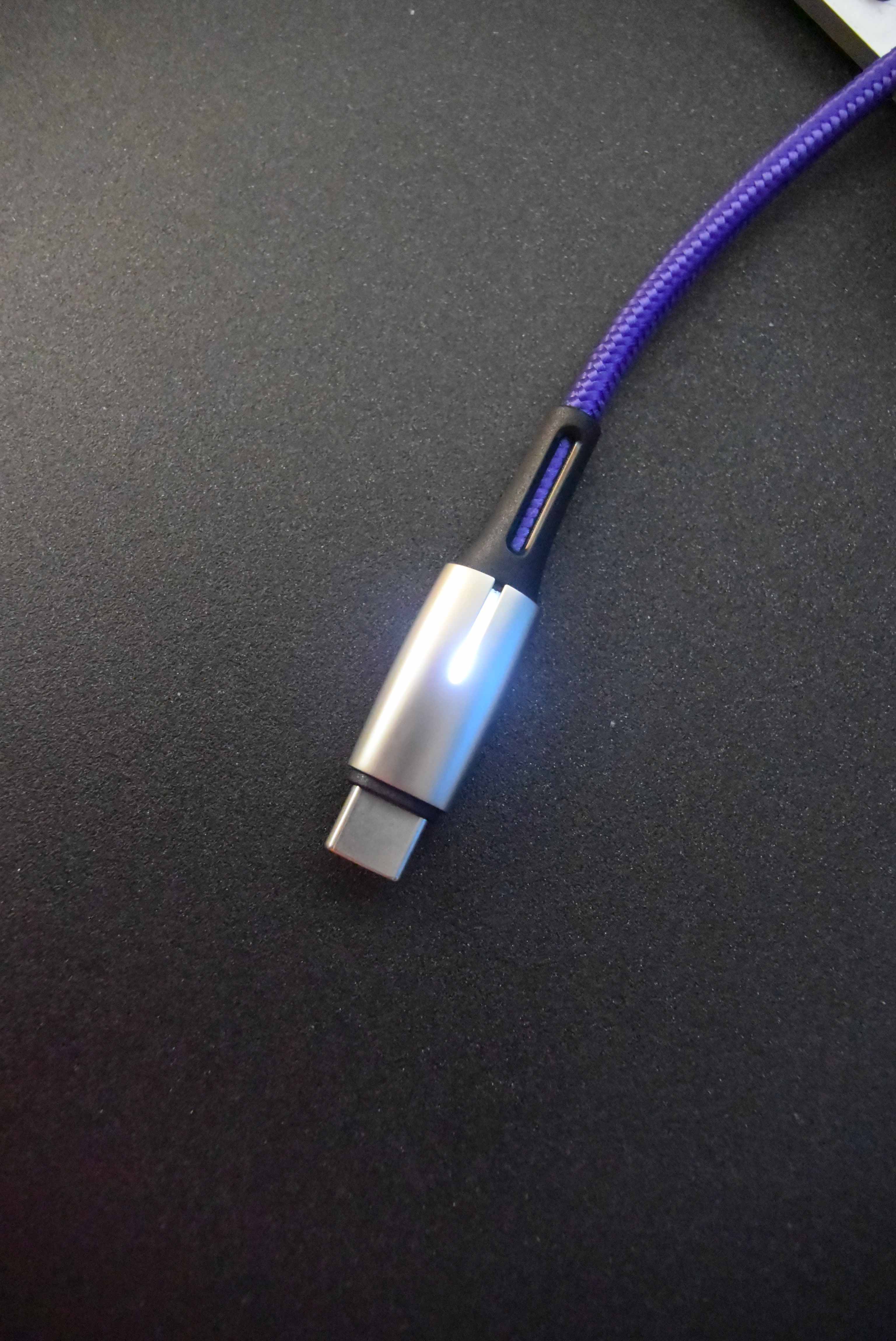

Ok fancy, kabelen har lysdiode på USB-C enden. Wowzy  :wee:
Edit:
Sjekk på bildet vedlagt fra meg
